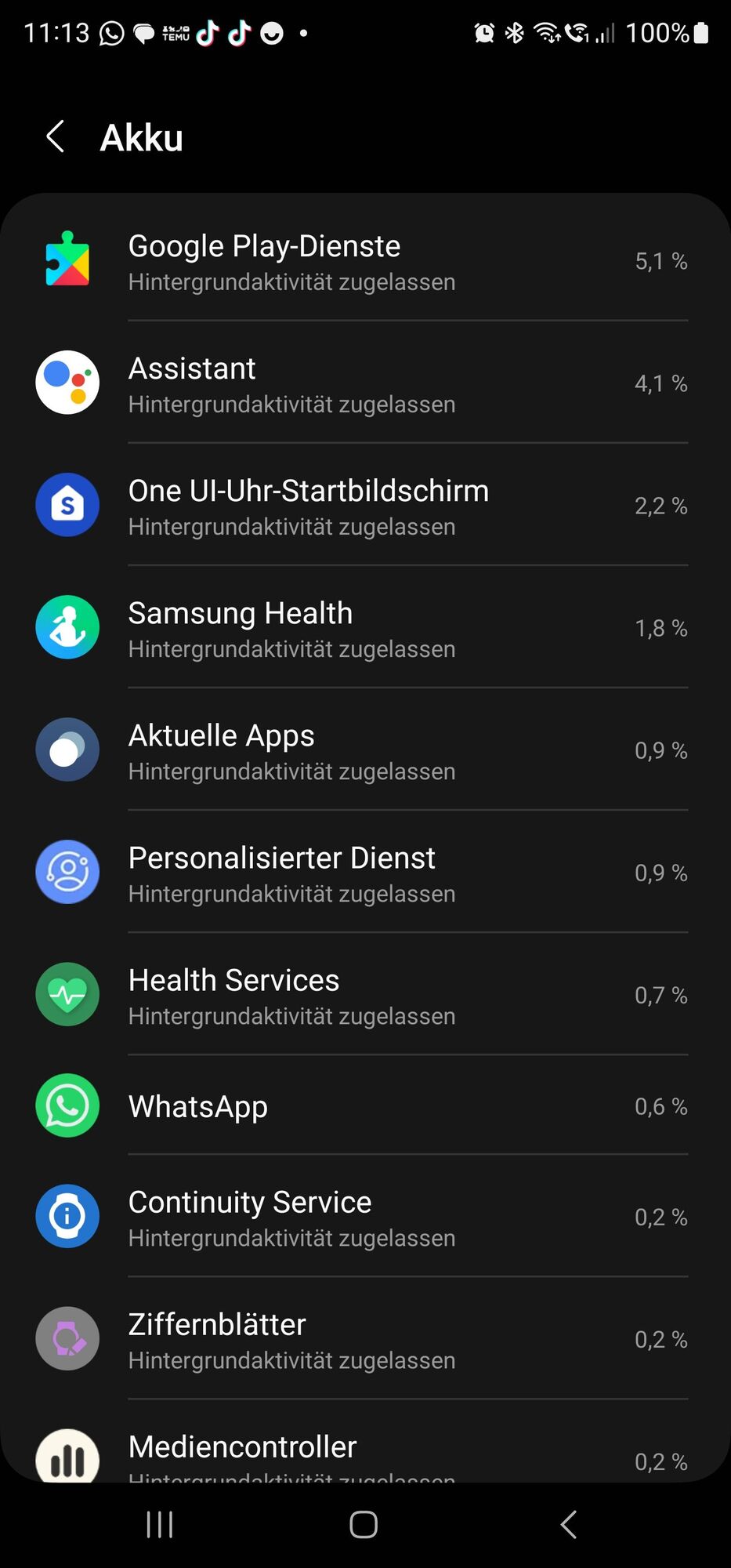

Hallo Leute und zwar ist mir heute aufgefallen das richtig viel akku gezogen wurde durch den schlaf. Also von ca. 95% auf 28% runter und das kommt mir schon sehr komisch vor. Hat jemand die gleiche Erfahrung gemacht? Ich hab auch die Stressmessung seit 2 Tagen nur auf manuell aber das hat kein Einfluss auf die Laufzeit.

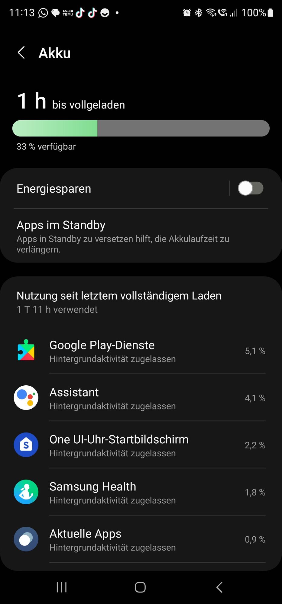

Das ganze läuft meiner Meinung über Samsung Health, und wenn ich mir deine Screenshots ansehe dann hat Samsung Health grad mal 1,8% Akku gezogen. Dafür hat Google-Play mit 5,1% und Goggle Assistant mit 4,1% sehr viel gezogen. Also würde ich eher da ansetzen und versuchen die Hintergrundaktivitäten auszuschalten.
Den Google-Assistant habe ich zb. komplett deinstalliert. meine Google Geräte kann ich auch genau so gut, wenn nicht besser, über den Google Hub bzw. das Smartphone steuern.
