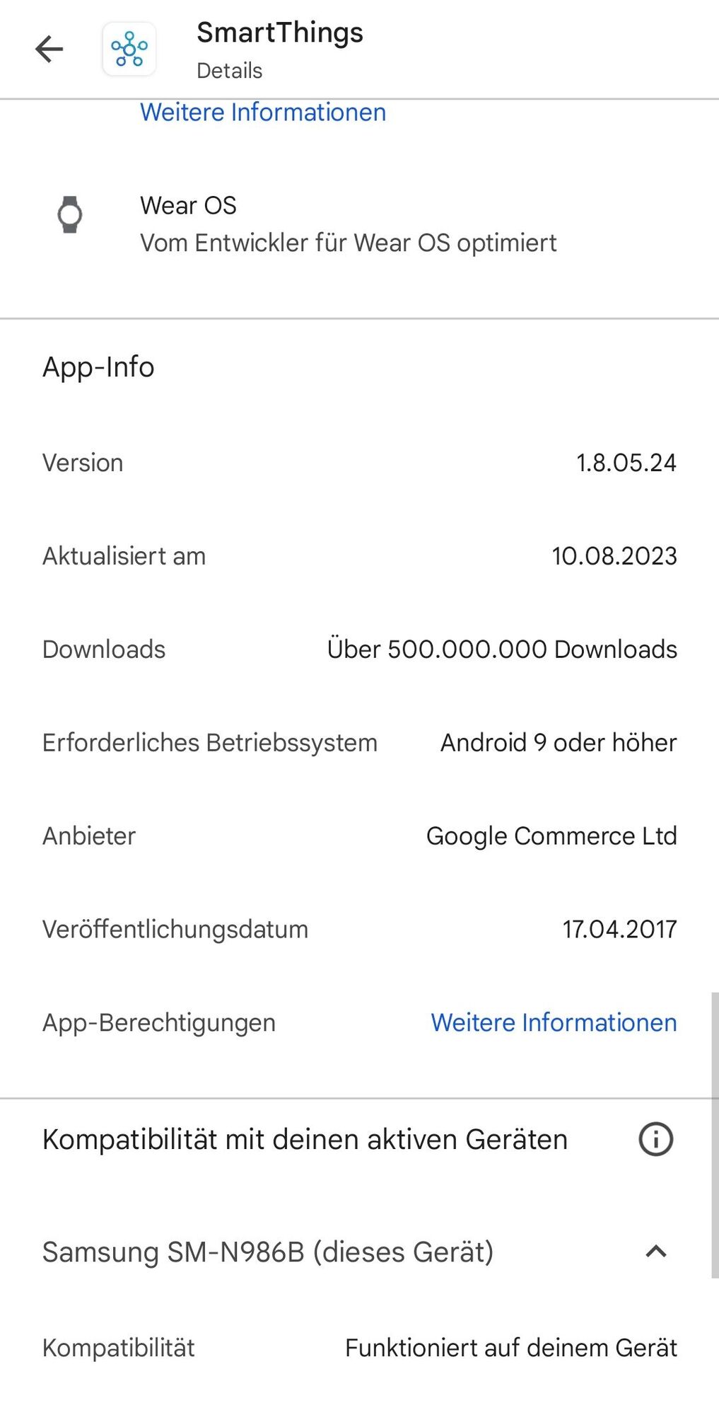

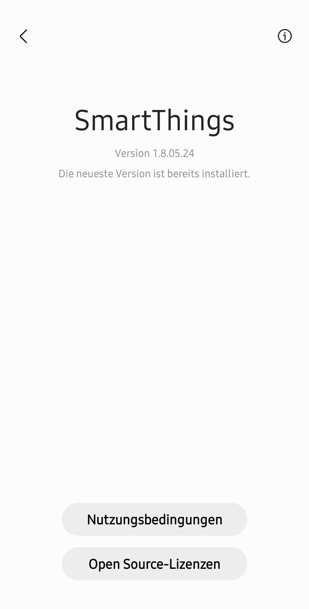

Auf meiner Galaxy Watch 6 BT Classic funktioniert es ohne Probleme. Hab es eben mal getestet, denn eigentlich nutze ich es nicht auf der Watch.
Allerdings habe ich sowohl auf dem Tablett als auch auf dem Smartphone (Note 20 Ultra) Smartthings Version 1.8.05.24. Auf der Watch habe ich die gleiche Version wie du.
Deine Smartthings Version ist also nicht aktuell.
Versuche mal Smartthings über den Galaxy Store zu aktualisieren.

Hab eben noch mal im Google Play Store geschaut, dort wird die aktuelle Version angezeigt.
Danke für die Info.
Smartthings funktioniert wieder auf der Watch 6.
