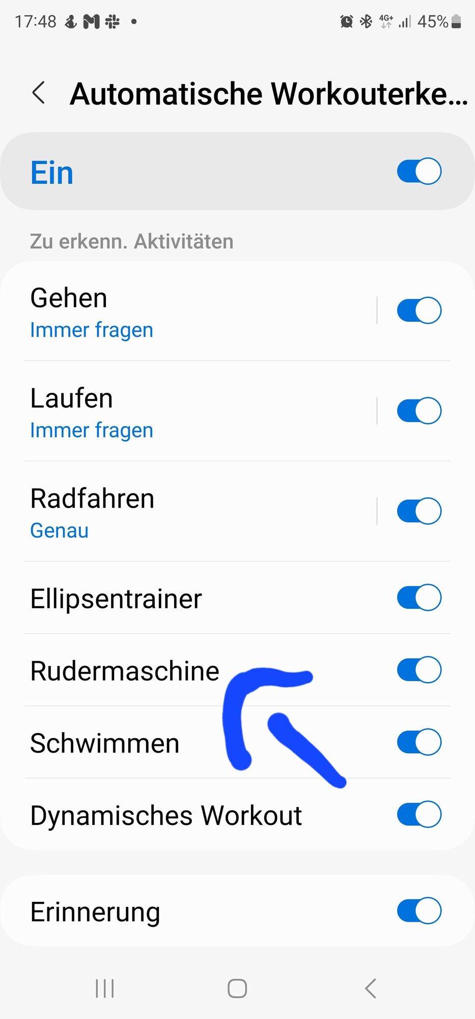

Rudermaschiene wird angezeigt aber in wie weit dort gemessen wird kann ich dir nicht sagen da ich dieses nicht verwende.
Danke. Ich wusste dass es angezeigt wird, aber nicht ob neben der Herzfrequenz noch was gemessen wird.

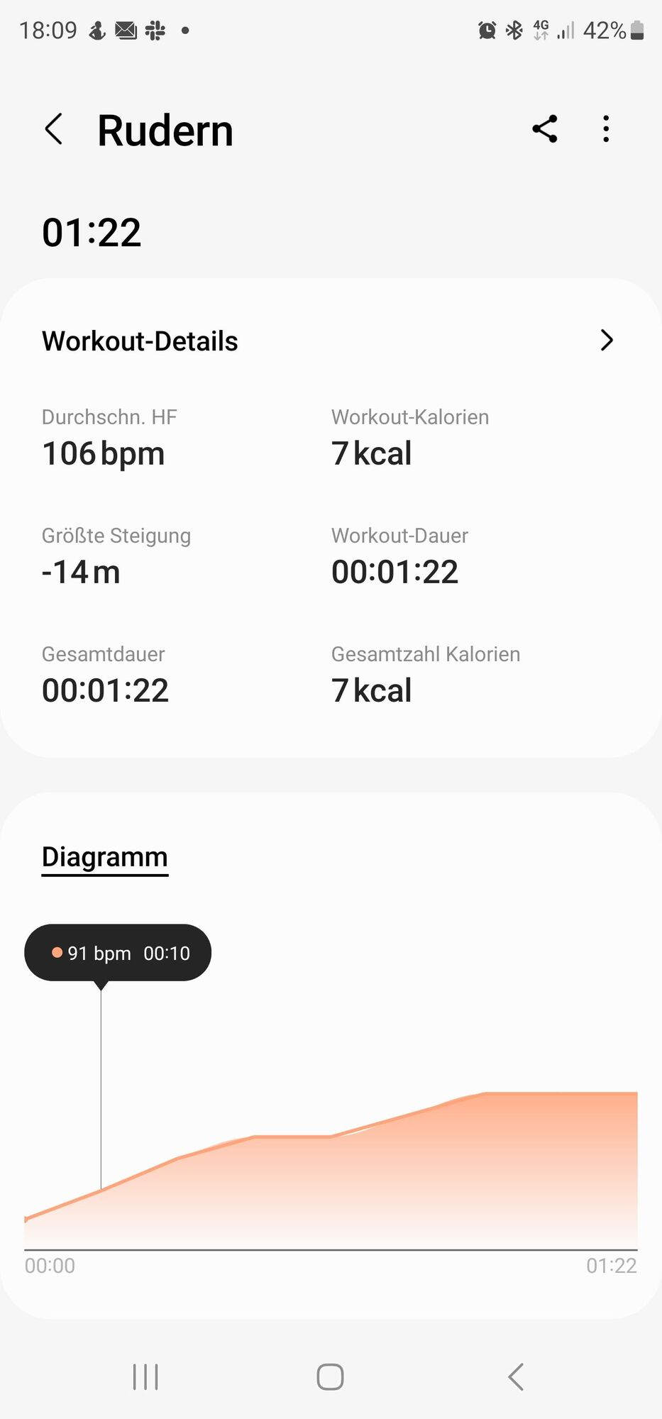

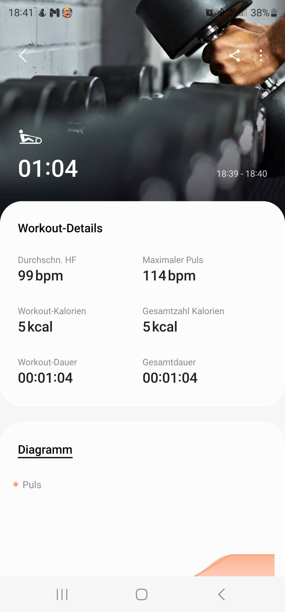

Auf der Watch selber ist nur die Dauer die Kalorien und der Puls zu sehen, und in der Health App siehe Screenshot
Danke. Der Screenshot zeigt aber Rudern und nicht Rudergerät, also indoor rudern. Es sieht aber erstmal so aus als gäbe es keine Info zur Schlagrate und co.
Danke fürs Testen

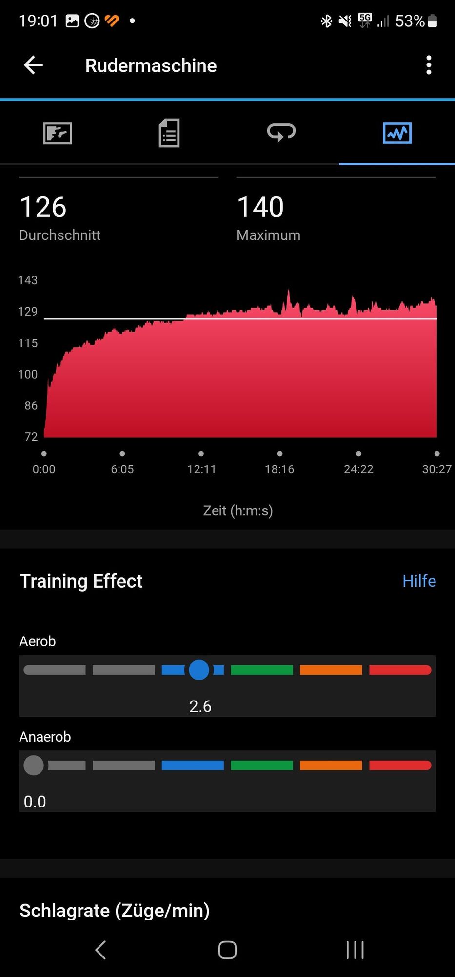

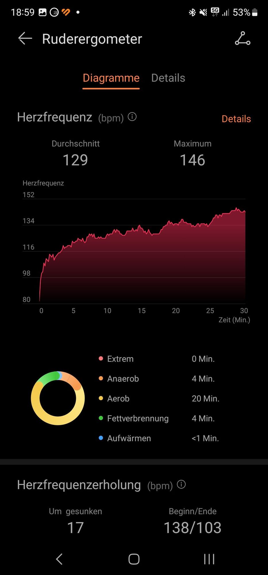

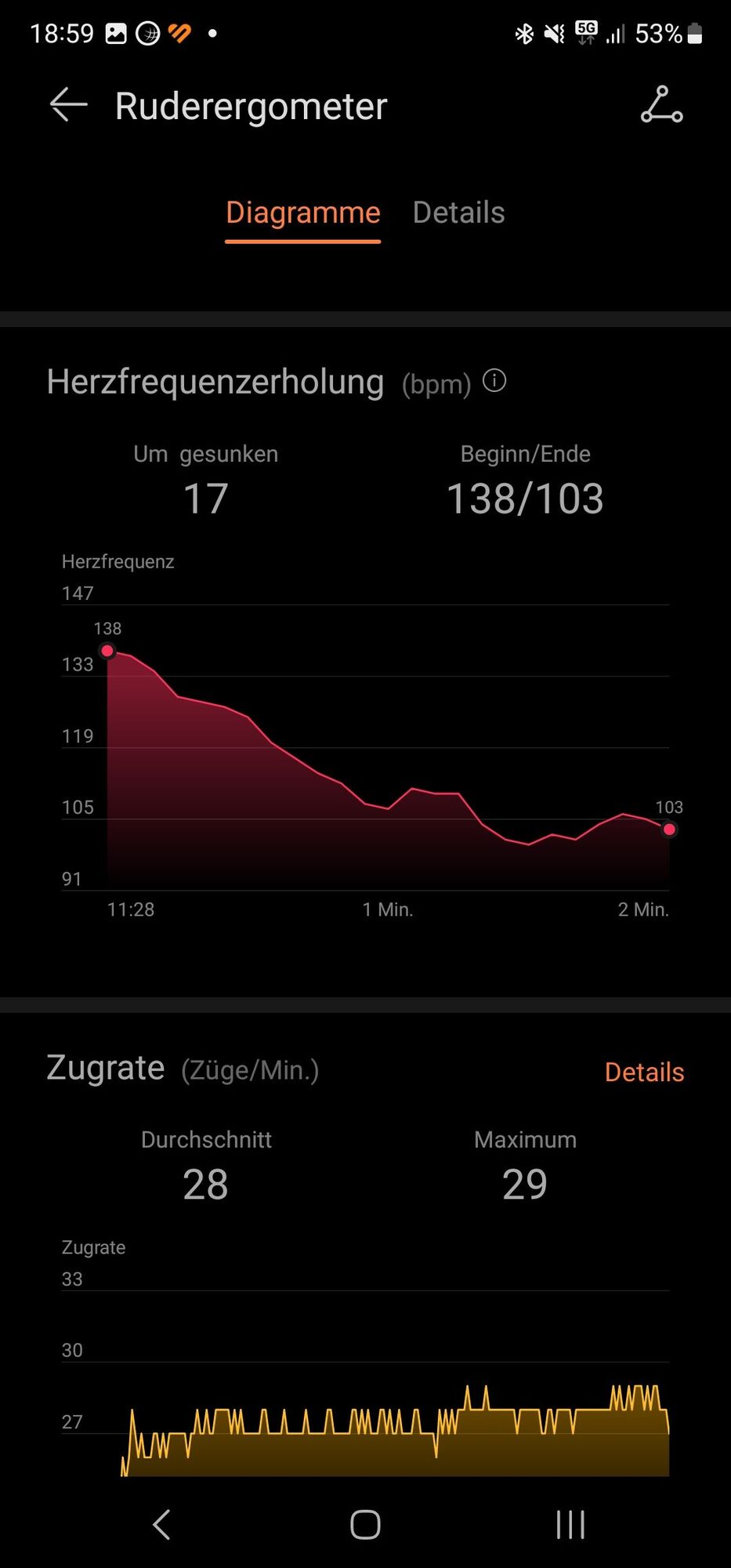

Bei Huawei sieht es z.B. so aus...

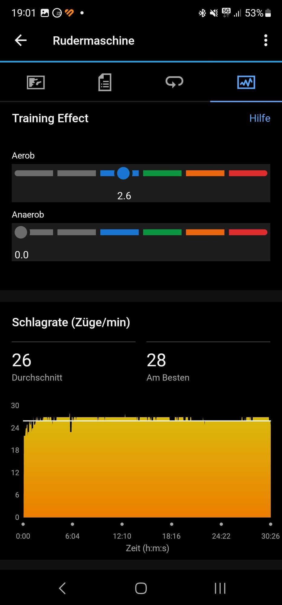

Und bei Garmin...
Hab zwar nur die 5Pro - sollte aber bei der 6 genauso sein - nur Puls , Kalorien und Dauer - also keine Schlagzahl - zeigt aber auch die App von meinem C2 nicht an !
Also nochmal Dank an alle. Es sieht so aus als wäre die Galaxy Watch für mich nicht optimal.‍♂️
