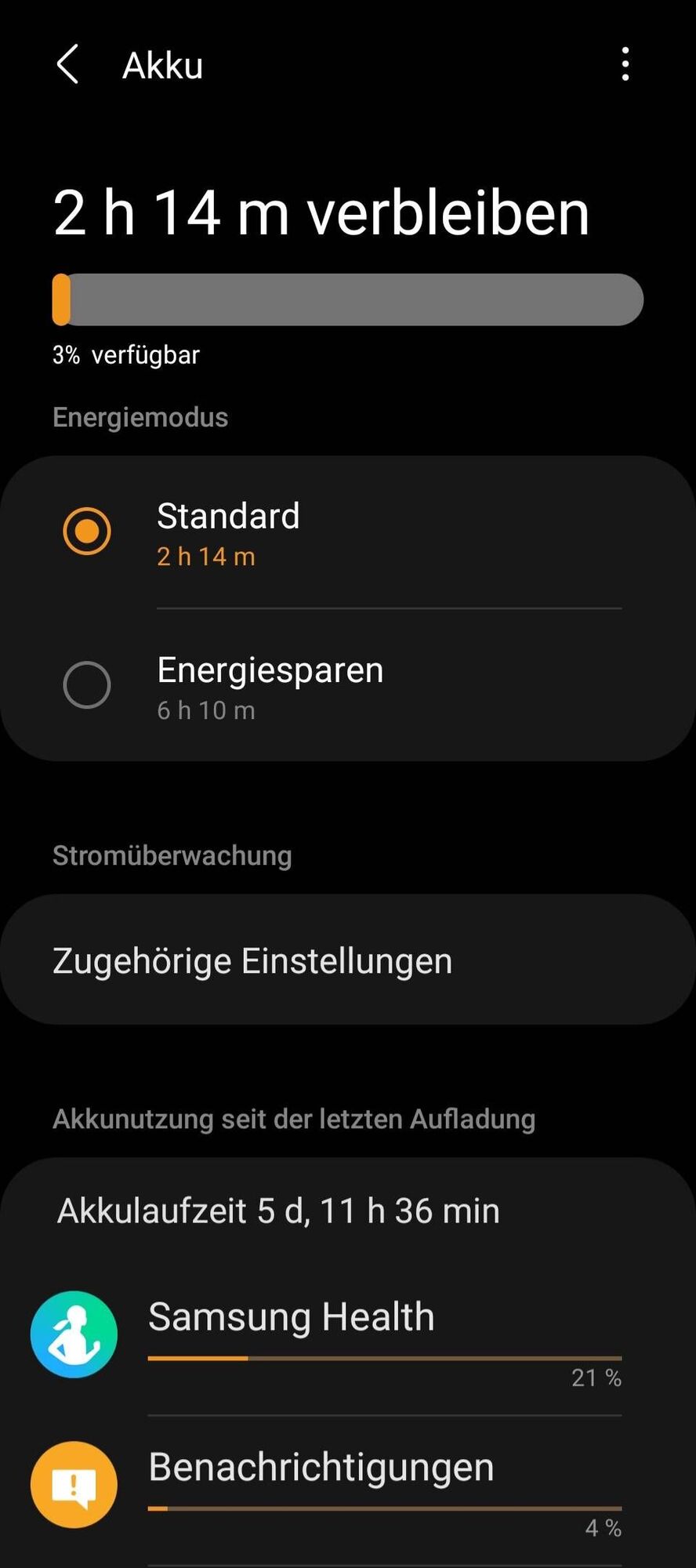

Lass den Akku auf höchstens 5% abfallen und dann auf 100%. Bei meiner normalen Nutzung, Pulsmessung alle 10 Minuten und Wifi permanent aus hält der Akku 5 Tage +/- 4 Stunden.
Noch ein Tipp an euch beide. Setzt die Uhr nur zurück wenn es wirklich sein muss und lasst sie nicht vollständig entladen oder einfach neustarten, dann hält sie bei mir auch nur 2 Tage. Ich verstehe auch nicht wie sich die Akkuleistung so sehr unterscheiden kann, aber hoffentlich halten eure dann so wie meine *1f605.png*

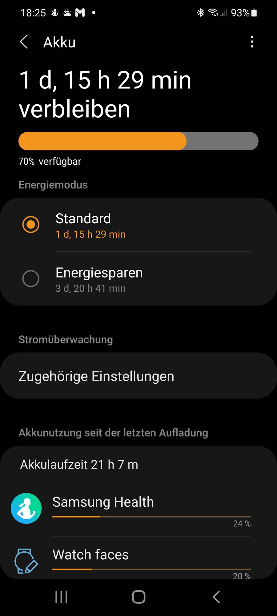

So siehts gerade aus
Verstehe wer will, vor Allem warum das Standard Watchface 20% der Energie verbraucht.
