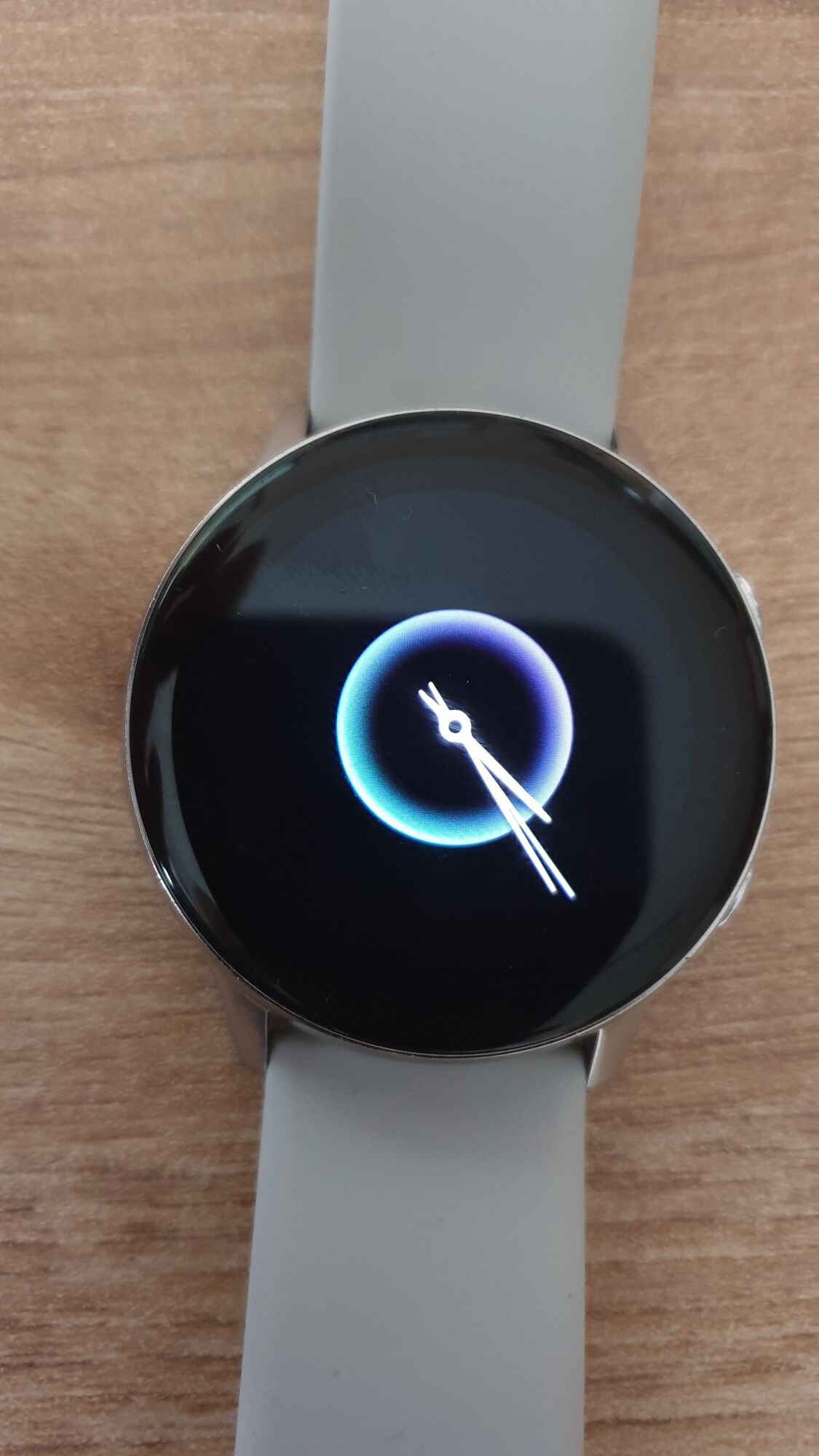

Hallo ich habe das Problem das relativ häufig ( 1 -2 mal pro Woche) auf einmal das Display die Uhr sehr groß anzeigt wird (ca. 4 mal so groß, es ist nur ein viertel Kreis zu sehen). Das einzige was dann hilft ist ein komplettes Neustart der Uhr. kennt jemand das Problem oder hat einen Tip. Danke Achim
Moin L: @marlow33 ,
sag mal von welchem Anbieter ist das Watchface denn? Werden bei dir alle Watchfaces zu groß angezeigt?
Beste Grüße
Hallo Captain_Popeye1
das ist die Standard Uhr Ansicht der Uhr ( nennt sich Atmen).
Hier wie sie normalerweise aussieht:
Ansicht Normal!
Aber die Idee ist gut. Werde jetzt mal eine andere Uhrdarstellung probieren
und melde mich dann wieder.
Tschau
Marlow

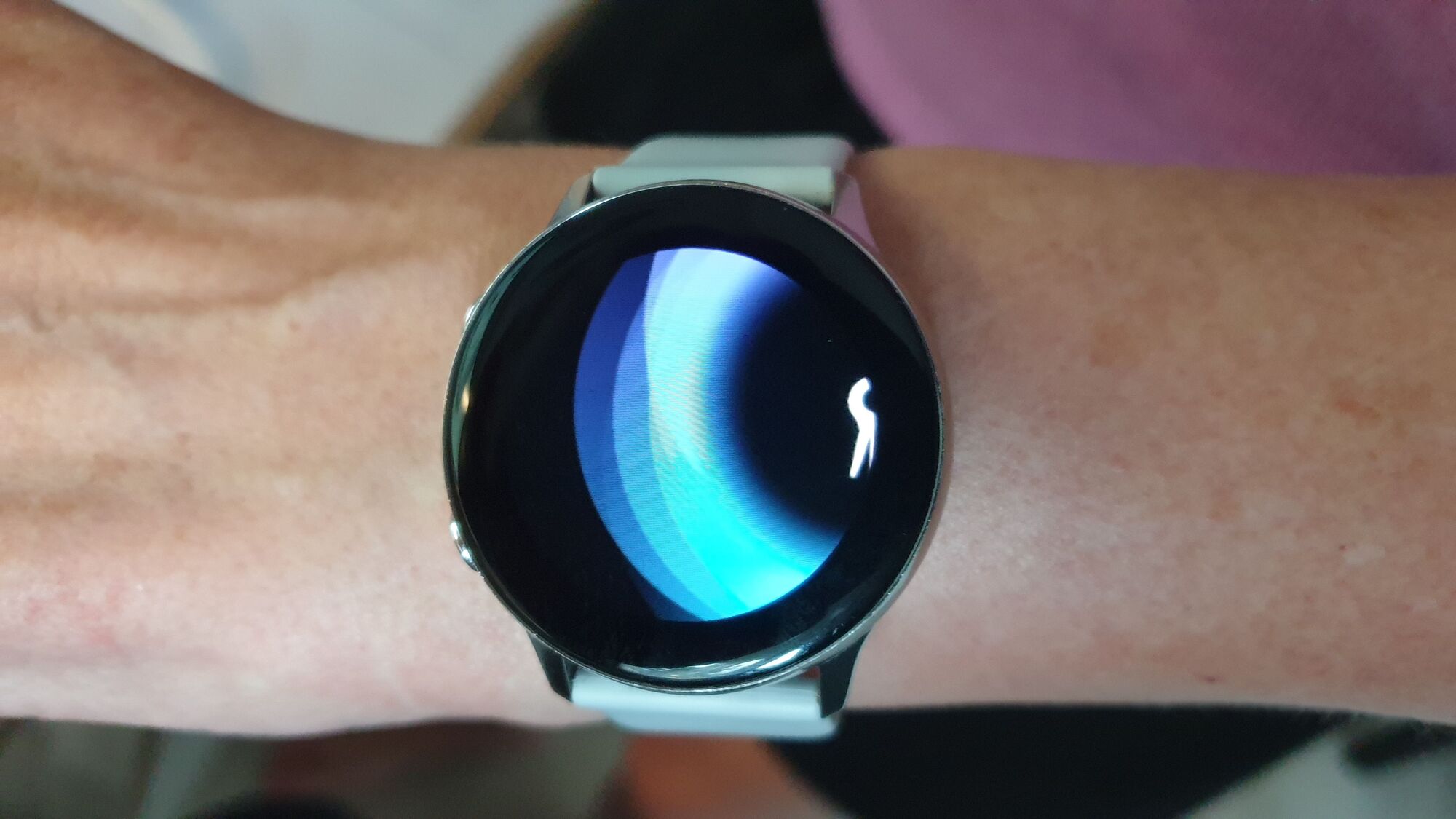

Hat leider nichst gebracht, nach 2 Tagen war die Darstellung auf eibnmal wieder groß *1f61e.png*
Original:
Groß:
Ich hoffe jemand hat eine Idee. Das nervt meine Frau langsam (und dadurch auch mich).
Kann ich die evtl. gegen die Galaxy Watchacitve 2 tauschen ?? ;)
Tschau
Marlow
Hallo L: @marlow33,
für mich sieht das stark nach "Zoom" aus. Schau doch mal auf Galaxy Watch Active, ob unter "Einstellungen > Eingabehilfe > Verbesserungen der Sichtbarkeit > Zoom" diese Option aktiviert ist. Wenn ja, deaktiviere sie doch mal und schau dann, ob das Problem immer noch auftritt.
Ich bin gespannt auf deine Rückmeldung!
Schöne Grüße
Hallo JudithH
der Zoom war wirklich aktiviert ( warum auch immer *1f61e.png* ). Danke für den Tip.
Ich habe das jetzt mal deaktiviert und dann schauen wir mal.
Aber ich vermute du hast den richtigen Tip gegeben.
Nur verstehe ich die Funktion/Sinn davon jetzt nicht. Wieso wurde die Uhr dann nicht
dauerhaft groß angezeigt ( bzw. und wechselte dann ohne erkennbaren Grund in den Zoom), bzw. was bringt die Funktion wenn man dadurch die Uhr gar nicht mehr sehen kann?
Tschau
Marlow33
Hallo L: @marlow33,
freut mich, dass wir scheinbar den Grund für den Zoom-Effekt gefunden haben. Halte uns da gerne weiter auf dem Laufenden.
Der Zoom aktiviert sich (wenn diese Funktion angeschaltet ist) durch dreifaches Tippen mit einem Finger auf das Display. Kann sein, dass du versehentlich so auf das Display gekommen bist, dass der Zoom eben an bzw. aus ging.
Gedacht ist diese Bedienungshilfe in erster Linie für Menschen mit einer Sehbeeinträchtigung.
