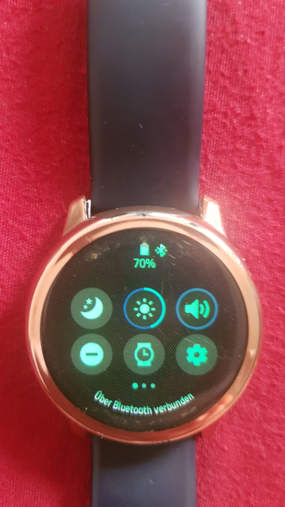

Hast du mal ein Foto von dem Grünstich?

Nur am äußersten Rand werden die Farben korrekt dargestellt. Es wirkt so, als wäre da eine Schutzfolie drüber!
Hmm, da ich grad nicht wüsste, das man dort ein Farbwidget oder so drüber legen kann. Wäre ich dabei, das das Display einen Weg hat. Bin mir grad nicht sicher ob die Watch das Diagnose Tool unterstützt. Könntest Du mal probieren *m:1f914.png* aber ich befürchte da läuft es auf einen Service hinaus.

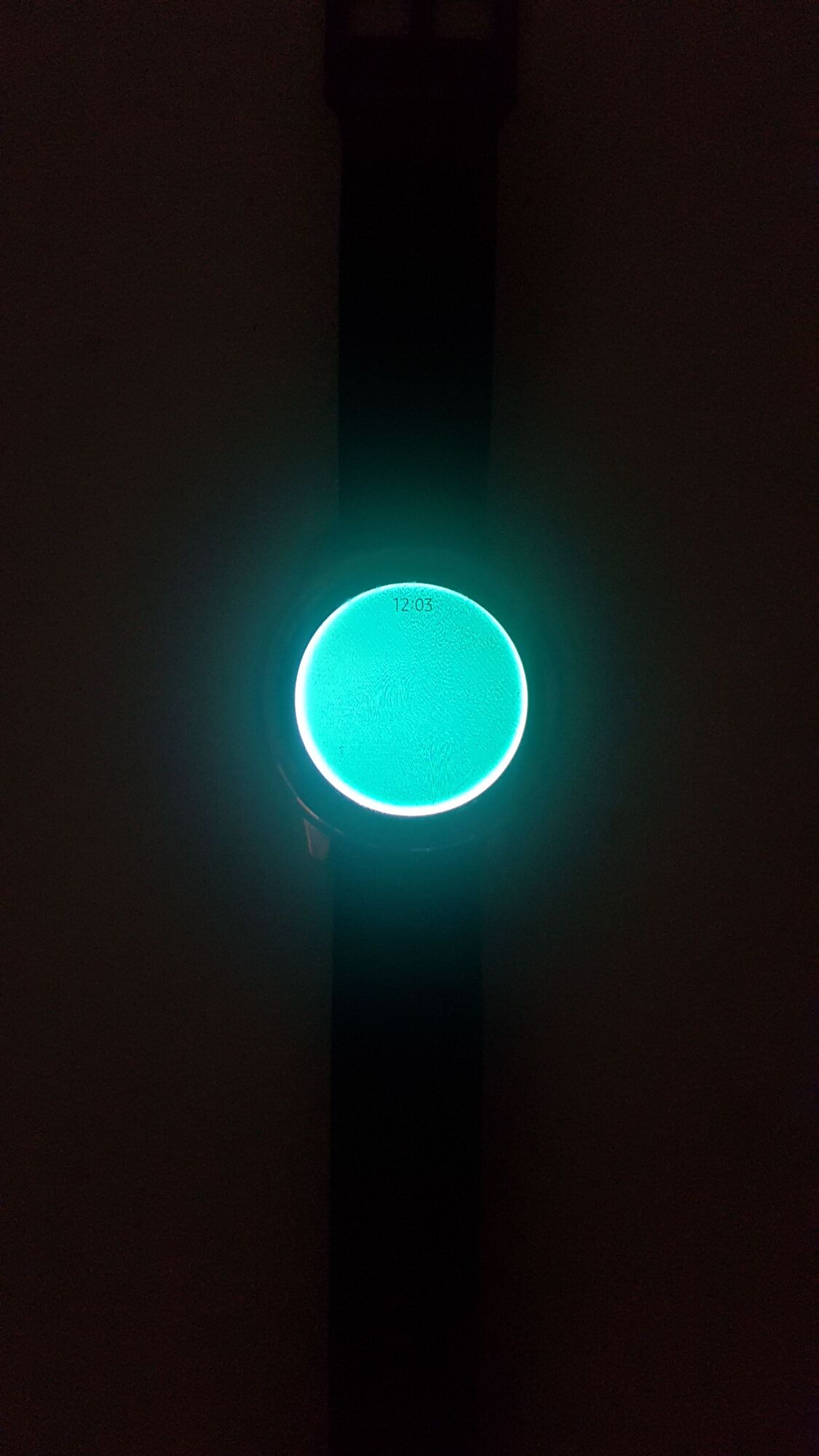

alle Tests laufen dort normal, bloß mit einem Grün-Schleier. Der Weiß-Test macht es letztendlich ganz deutlich.  S. Foto.
Das sieht wirklich aus, wie eine schlecht verklebte Schutzfolie, mit Grünstich* - mit der Mondsichel unten.
*"ab sofort im Galaxy Store nicht erhältlich..."
Ich bin tatsächlich ratlos - was aber auf 7Milliarden andere Menschen auch zutrifft.
Oder?
Ich hab das auch zwischendurch immer wieder gedacht und drüber gerubbelt! Aber ist leider tatsächlich digital generierte Farbe. Schon beim Starten ist das Logo grün. Aber alles was außerhalb des Kreises ist, wird normal dargestellt.
