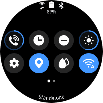

ich weiß blöderweise nicht, seit wann das Problem besteht - entdeckt habe ich es heute. Ich habe eine Galaxy Watch LTE ohne eSim mit ständig aktiver Wlan-Verbindung. Wenn ich den Bluetooth-Bereich meines Smpartpones (Note 9) verlasse, stellt das Telefon keine Remote-Verbindung mehr her; wenn ich das Wlan auf automatisch stelle, kommt die Meldung, dass die Wlan-Verbindung hergestellt ist, aber die Anzeige im Schnellmenü bleibt auch hier 'Standalone':
Ich habe bewusst nichts an den Einstellungen verändert, aber eventuell ja per Versehen. Das Galaxy Watch Plugin habe ich gestoppt und den Cache geleert, aber ohne Erfolg.
Wie kriege ich die Remote-Verbindung wieder hin? Für Hilfe wäre ich sehr dankbar.

Moin Jürgen,
so, da bin ich wieder. Ich habe Deinen Workarround gemacht, leider ohne Erfolg; ich habe ihn dann sicherheitshalber nochmal gemacht, aber auch das hat nicht funktioniert. Wobei das Wlan ja auch meiner Ansicht nach nicht das Problem war; wenn ich Bluetooth gekappt habe, hat sich immer problemlos das Wlan eingeschaltet und ich konnte dann auch zum Beispiel über den Store auf der Uhr ins Internet. Nur das Remoten, also dass Benachrichtiungen auch ohne Bluetooth-Verbindung auf der Uhr ankommen, hat nicht geklappt.
Im nächsten Schritt habe ich dann doch zum Zurücksetzen der Uhr gegriffen, aber auch das hat nicht den gewünschten Erfolg gebracht.
Mein Mann hat die Watch 42 LTE (auch ohne eSim) und ein Galaxy A8; bei ihm ging das Remoten seiner Uhr problemlos. Wir sind dann auf die glorreiche Idee gekommen und haben meine Uhr mit seinem Handy verbunden - und siehe da, die Uhr hat ganz brav auf den Remote-Modus umgeschaltet. Dann haben wir seine Uhr mit meinem Handy verbunden und das Ergebnis war wie erwartet, jetzt ging auf seiner Uhr das Remote nicht. Der Übeltäter war also nicht meine Uhr, sondern mein Smartphone.
Ich habe daraufhin auf meinem Smartphone die Wearable-App gestoppt, den Cache und den Speicher gelöscht und dann deinstalliert; im Deinstallationsprozess wurden noch drei andere Apps deinstalliert. Danach habe ich das Handy neu gestartet, die Wearable-App neu installiert und meine Uhr wieder verbunden.
Das Ergebnis: Es klappt wieder alles wie es soll; die Uhr geht brav via Wlan in den Remote-Modus und ich kriege Benachrichtungen auch bei ausgeschaltetem Bluetooth.
