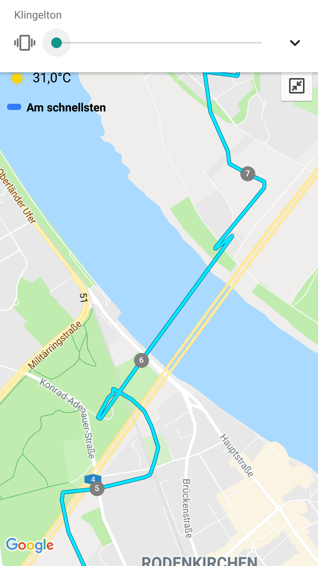

Da ist bei mir komplett der Wurm drin. Die Positionswerte sind z.T. einfach nur "verschoben" (Siehe Screenshot). Generell habe ich eine sehr hohe Abweichung bei der zurückgelegten Strecke (ca. 500 M auf 13 KM).

Ausschnitt Rodenkirchener Brücke Köln

Ich habe für meinen Screenshot extra eine Brücke (über den Rhein) ausgewählt. Also eine extrem exponierte Lage ohne Bebauung, Bäume oder so. Der Empfang scheint auch in Ordnung zu sein. Die beiden Rampen auf die Brücke wurden auch sichtbar vollständig korrekt "abgefahren". Nur eben verschoben! Ich möchte jetzt aus Datenschutz-Gründen keine großen Teile der Tour hier veröffentlichen aber dieses Fehlerbild taucht immer wieder auf. Das hat nichts mit schlechtem Empfang zu tun. Ich möchte eigentlich nur wissen ob die Uhr kaputt ist ober ob das ein Bug ist, der behoben werden kann?
