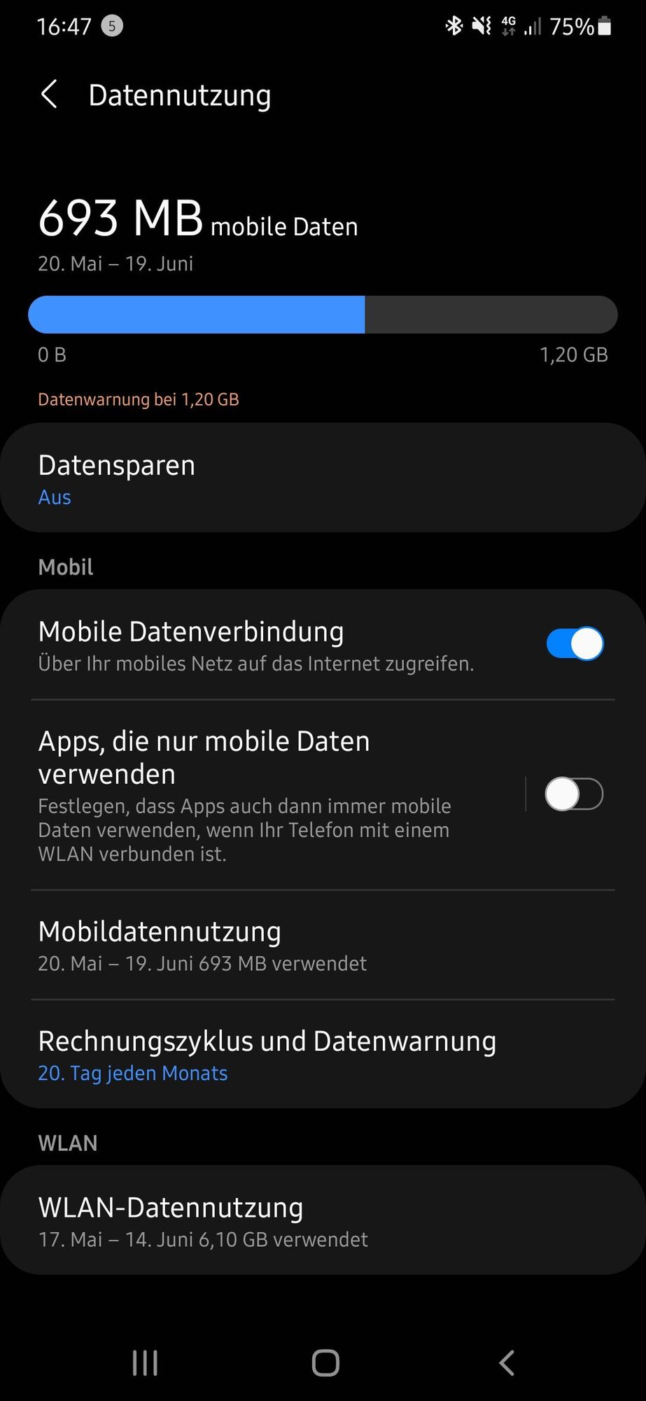

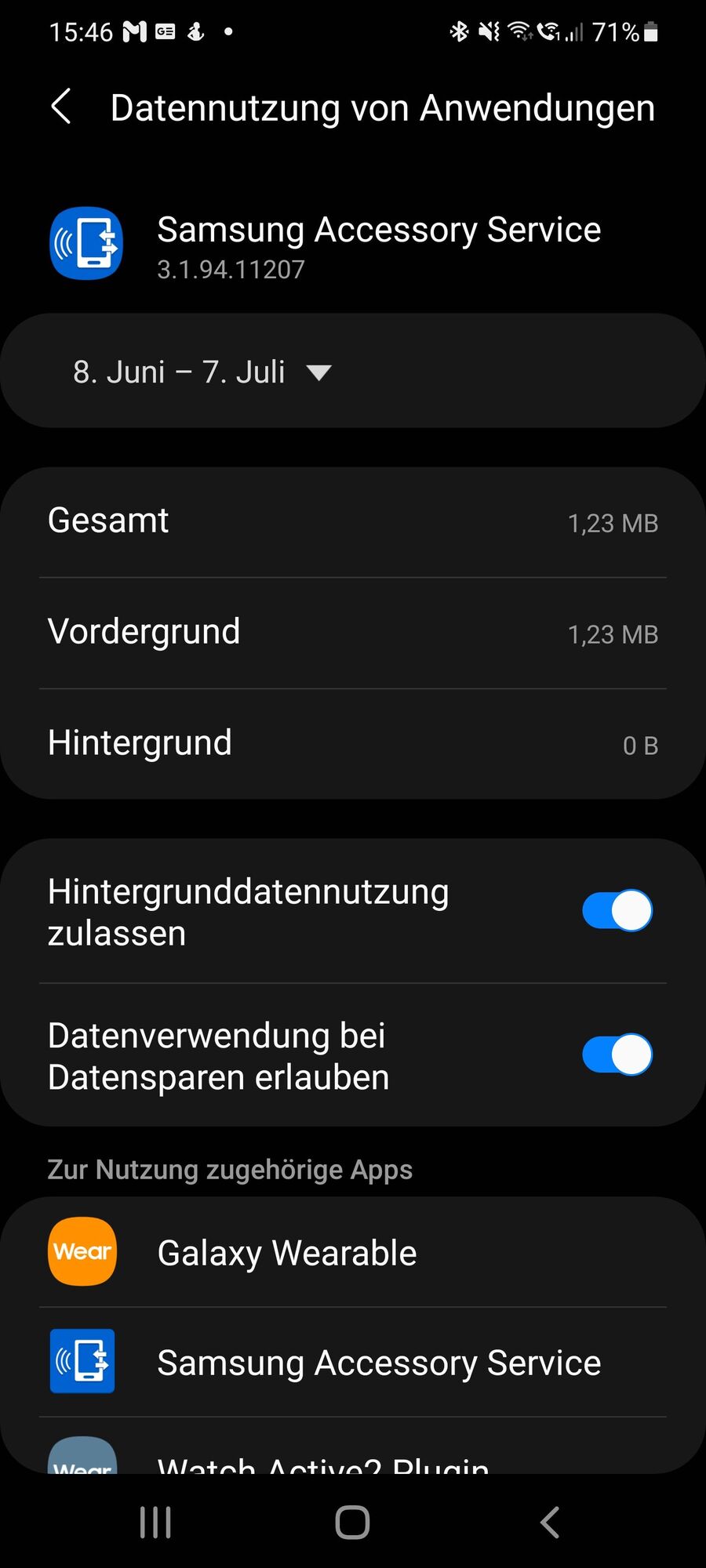

Schalte bei den beiden Apps doch die Schalter bei mobile Datenverbindung ab, schaue mal in die Screenshots.
Ich habe bei dem Handy die Hintergrunddatennutzung aus und auch das Zulassen beim Datensparen ist aus, wo kann ich die mobile Datenverbindung ausschalten ?
Wahrscheinlich bin ich zu blöd, wenn ich aus die Verbindungen gehe, kann ich doch nur die gesamten mobilen Daten ausschalten und nicht die mobilen Daten der beiden Apps, oder
... ist jetzt mein Samsung A50 aber sieht bei meiner Frau genauso aus
Sorry, da hatte ich etwas falsch verstanden, mir ist aktuell kein Schalter bekannt wo man das für einzelne Apps komplett abschalten kann. Vielleicht hat da jemand anderes hier eine Lösung, vielleicht über eine App.

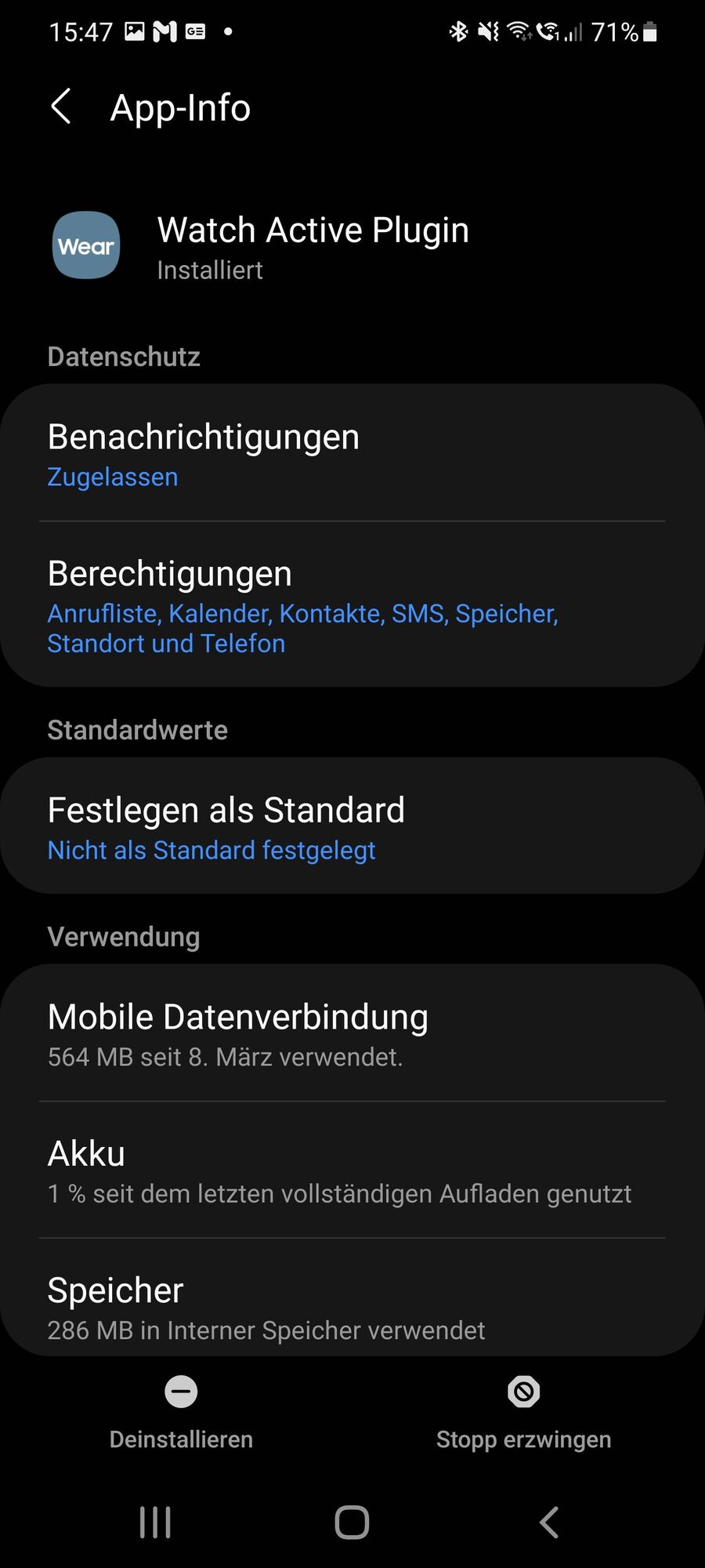

Durch diesen Thread hier habe ich feststellen müssen, das die erwähnten Apps bei mir auch gut mobile Daten fressen. Letzten Monat sollen es um die 1,65GB gewesen sein. Wie solch eine Menge zusammen kommt, kann ich mir bisher nicht erklären. Ich bleib aber dran.

Also bei meiner Galaxy Watch 2 sind es in den letzten 4 Wochen gerade mal 56 MB gewesen.

Bei mir ist das auch im MB Bereich, ich habe aber auch noch nicht herausgefunden wofür das verwendet wird.
