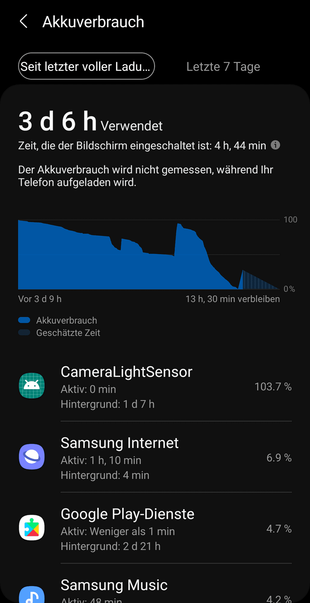

Ich hab im Dezember 2020 mein Xcover Pro neu gekauft.
Bereits nach einigen Tagen, ist mir der hohe Akkuverbrauch des CameraLightSensors aufgefallen. Dieser wird (leider) bei diesem Gerät benutzt, um die automatische Display Hellikeit zu regeln. Bei meinen früheren Samsung Phones, geschah das noch durch einen einfachen Helligkeits Sensor, und der ist niemals weiter aufgefallen, und hatte still und beinahe stromlos, seine Arbeit verrichtet..
Gestern Nacht nun hat wohl mein Telefon, einfach mal abgeschaltet, weil der Akku leer wurde. Beim Neustarten kam leider keine Meldung, warum das Telefon einfach mal so abgeschaltet wurde.
Nach kurzem Aufladen, hab ich dann als erstes, wieder mal den Akkuverbrauch gecheckt. Ohh Schreck, da steht wieder der CameraLightSensor mit 103 % !! auf Rang 1 drin. Komischer Wert, nicht? Vielleicht auch ein Bug in der Akku Wartungs Anzeige?
Leider hat Samsung in einem der letzten Updates, eben diese WartunsAnzeige des Akkus angepasst, so dass man u.a. nicht mehr in den blauen Verlauf klicken kann, um einen gewünschten Zeitpunkt im Akkuverlauf anzeigen kann.
Auch seltsam ist, dass die App 'TELEFON' nie im Akkuverbrauch aufgelistet wird, auch wenn man mehrere Stunden telefoniert, erscheint diese App hier nie ?? Ist wohl ein bisschen Zauberei, diese Akku Mess/Schätz - Dings-App ..
Jedenfalls bin ich sehr enttäuscht darüber, dass man mit dem Weglassen eines einfachen Helligkeits-Sensors, ein solch blödes Akku-Fresser-Prozedere eingebaut hat, nur um das Feature 'automatische Display Hellikeit' zu lösen.
Wahrscheinlich ist dies auch aus einem Design-Problem entstanden, weil ja das Display heutzutage möglichst das ganze Gehäuse bedecken soll, und da misst man dann halt das Umgebungslicht durch die Front Kamera hindurch. Nur ist wohl deren Stromhunger leider unerträglich hoch. Und hinter dem Display würde ein einfacher Helligkeitssensor wohl nicht funktionieren.
Ja, ich bin darüber verärgert, dass ich dieses Problem(chen) erst entdeckt hatte, nachdem ich das Phone nicht mehr zurückgeben konnte. Denn für mich ist das ein absolutes NoGo, für ein Phone in der heutigen Zeit.
Das Problem wurde übigens in diesem Forum, bei den englischsprachigen KollegInnen bereits mehrfach diskutiert. leider auch dort, mit keiner Aussicht auf Besserung. Shame on Samsung *1f61e.png*
Falls jemand doch noch eine vielversprechende Lösung zu diesem Problem hätte, bin ich natürlich dankbar.

Da bleibt nur die automatische Helligkeitsregelung abzuschalten.
Habe ich bei meinem A40 gemacht und der Verbrauch durch den Sensor ist NULL
ja, das weiss ich. Aber bei einem OUTDOOR Gerät - so bezeichnet es Samsung- ist das ein Feature, welches ich eben grad nicht abschalten will. Das hatte ich ja in den letzten Jahren immer benutzt und sehr geschätzt, und eigentlich als selbstverständlich angesehen.
Die einzige Lösung, die ich mir zurzeit vorstellen könnte, ist leider auch grad die dümmste:
Samsung verbannt die App CameraLightSensor aus der Akkuverbrauch Anzeige. nach dem Motto, was ich (der Dumme) nicht weiss, macht mich nicht heiss....
Ich versuch als solch ***** Kunde wohl trotzdem noch , den Samsung Support zu kontaktieren, und mein Modell als defekt zu beschreiben. Die 400 Fränkli für einen solchen technischen Rückschritt, reuen mich nämlich schon sehr...
Die Frage, warum das Telefon App (nur bei mir ? )nicht im Akkuverbrauch angezeigt wird, würd mich immer noch interessieren ...

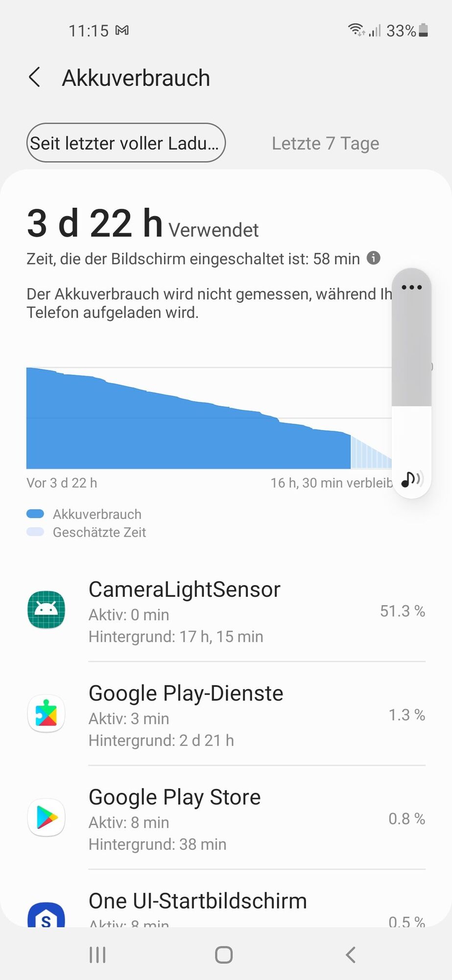

Und zum Abschluss noch etwas merkwürdiges zum App Gerätewartung Akku Verbrauch:
Hier nochmal ein Screenshot von meinem Phone, seit es zurückgesetzt ist und lediglich mit meinem Google Account am WLAN läuft, ohne es wirklich zu benutzen.
Der Akku hält nun bereits seit 4 Tagen. Kein Wunder, das Gerät hat ja auch nix zu tun. Natürlich ist wieder der CameraLightSensor einsam an der Spitze der Verbraucher, mit 52%.
Display eingeschaltet 1 Stunde. Und nur in dieser einen Stunde hätte ja auch der Cameralightsensor was zu tun um die DisplayRegelung zu steuern.
Er läuft aber im Hintergrund bereits während 17 Stunden, wenn man der App glauben will.
Seltsam ist allerdings die ganze Akkuverbrauchs-Rechnung ja insgesamt.
Zähle ich alle aufgeführten Verbraucher zusammen, komme ich auf insgesamt ca. 60 %.
Wer verbraucht denn die restlichen 40 % ? Das Display? vielleicht auch weil es fehlerhaft geregelt wird?
Wie bereits Eingangs erwähnt, bräuchte wohl diese App auch noch etwas mehr Aufmerksamkeit der Entwickler, damit man sie schlüssig nutzen könnte.
