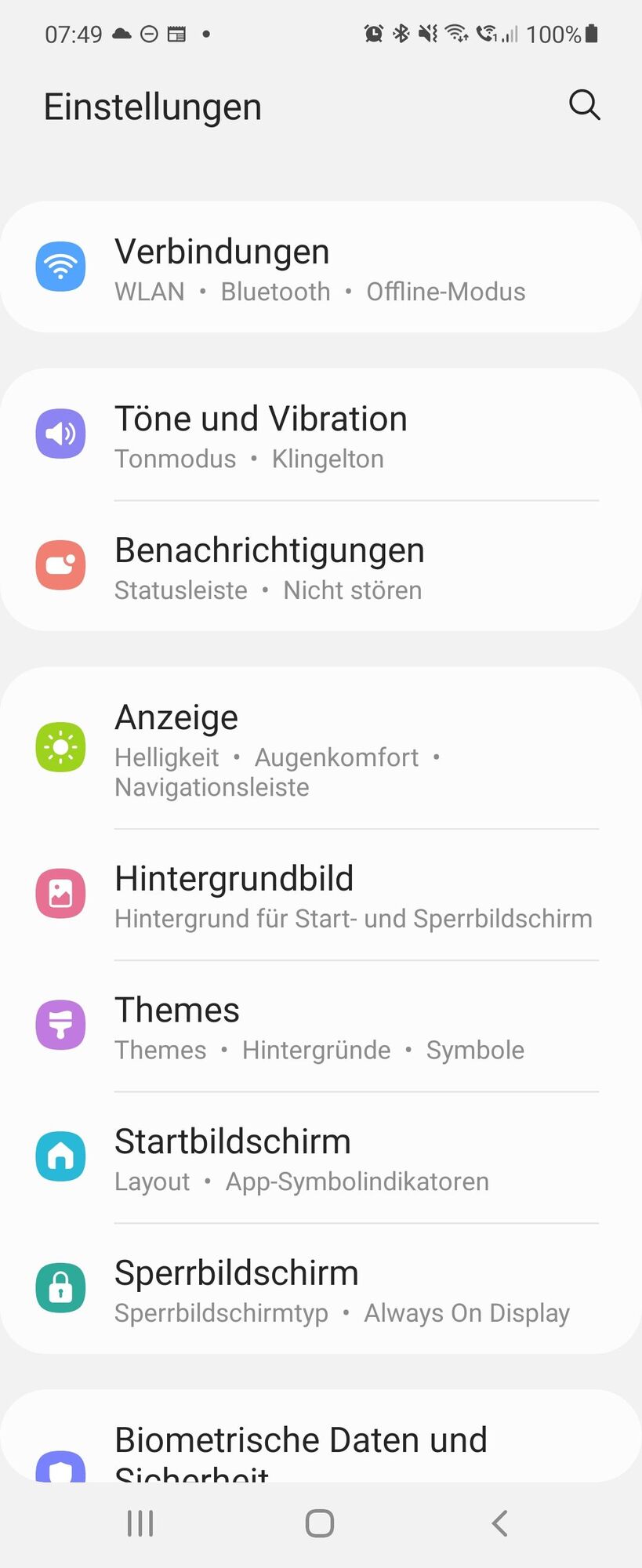

Gehe mal in die Einstellungen dann auf Benachrichtigung (Sperbildschirm) da müsstest du fündig werden. Always On Display alles anzeigen wählen..

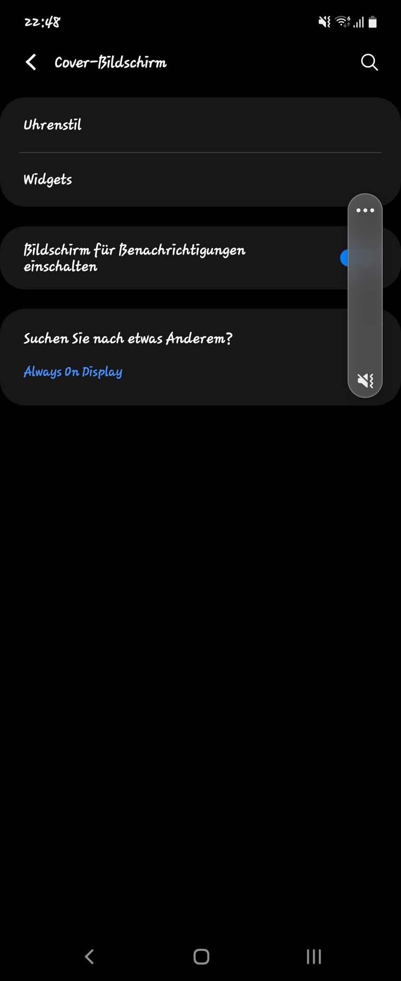

In welchem Menu befindet sich die Einstellung? Wenn ich nach "Cover-Bildschirm" suche bekomme ich kein Ergebnis
Einstellung, dann Cover-Bildschirm und dan denn Bildschirm für Benachrichtigungen einschalten.

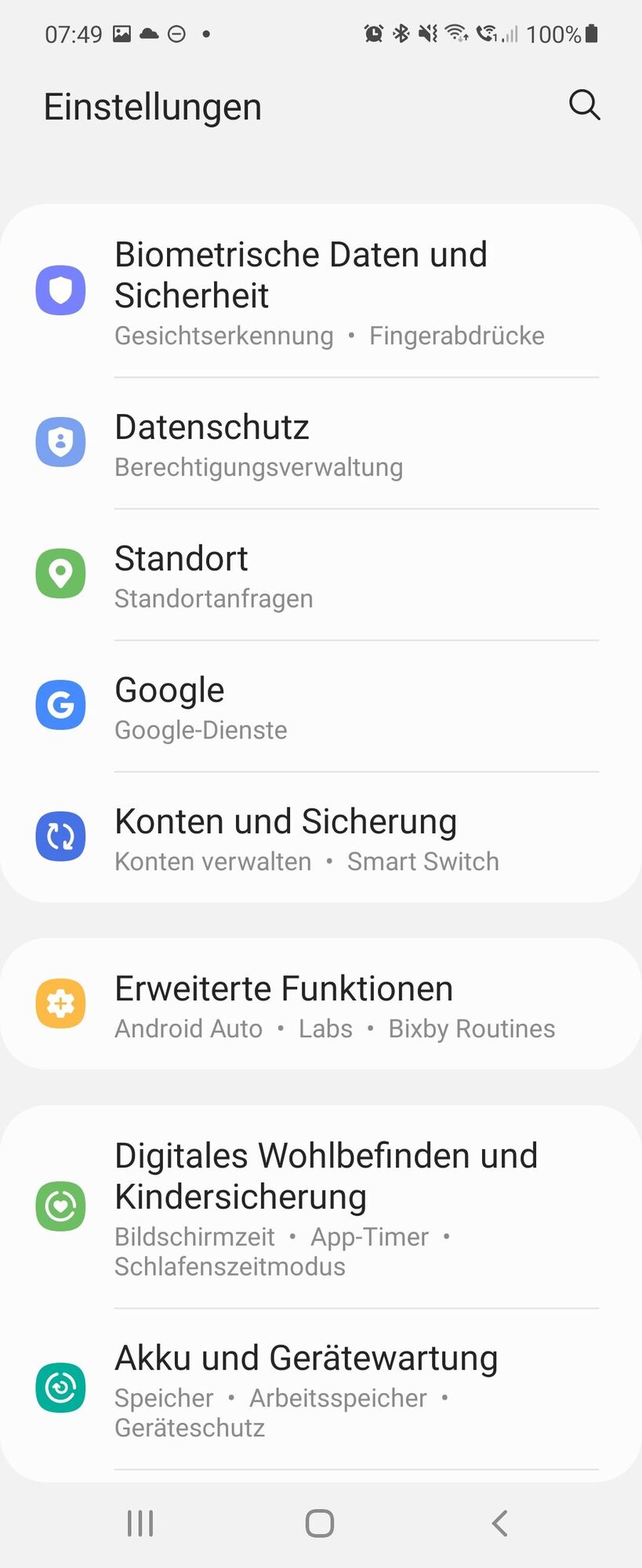

Moin moin, gehe mal in Benachrichtigungen rein Und in der Option Sperbildschirm musste auch nach schauen.
Weder im einen noch im anderen find ich das Menü "Cover-Bildschirm". Also nochmal wie komme ich dorthin? Einstellungen -> ???->???->Cover-Bildschirm
Also bei meinem FLIP 3 steht es bei Einstellungen quasi im Menü Cover Sperbildschirm. Du scheinst nicht das Aktuelle Flip3 Gerät zu haben.
