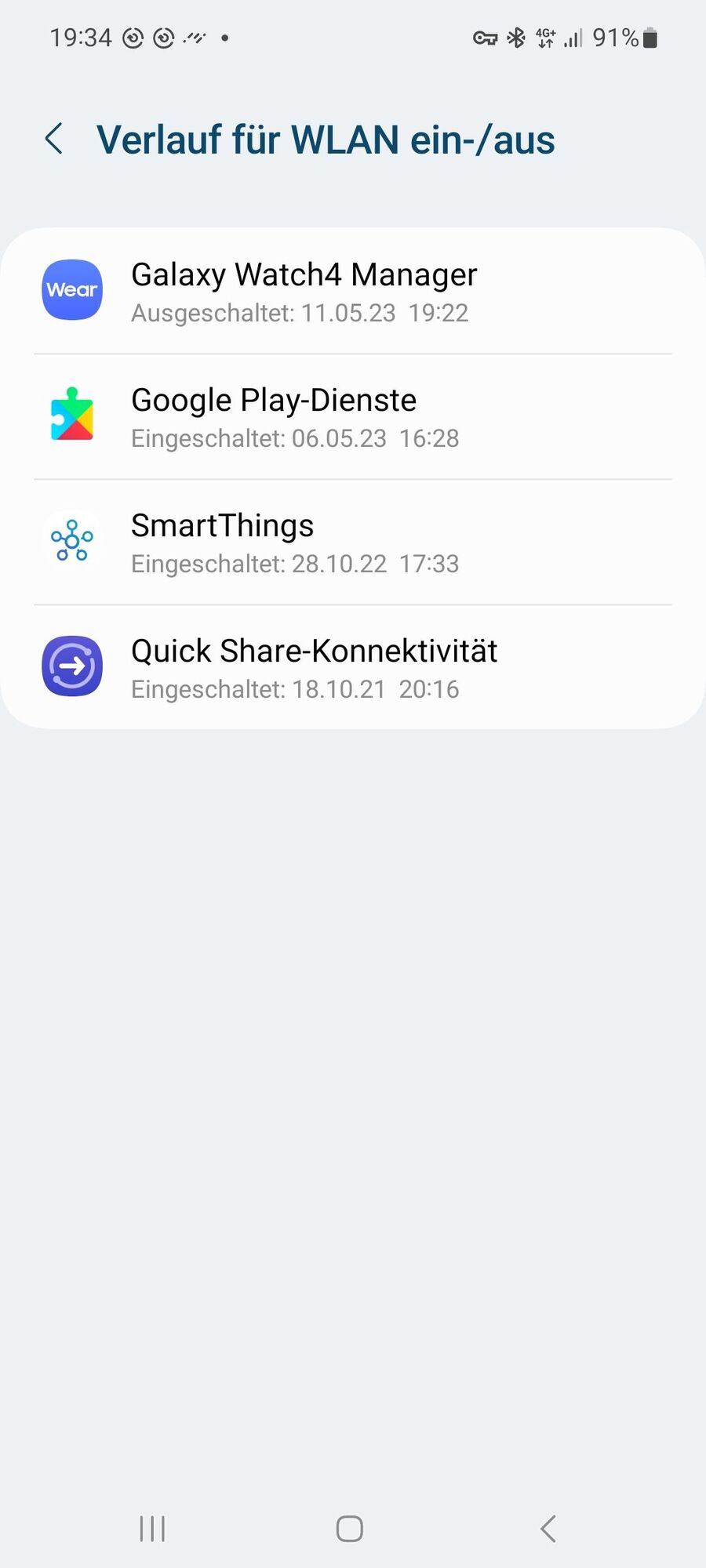

Mir ist aufgefallen, dass des öfteren das Watch4ManagerPlugin ohne klaren Grund das WLAN meines Smartphones deaktiviert. Dies ist in mehreren WLAN-Netzen bereits passiert und seit 3 Monaten trotz Updates der Fall.
Hat jemand eine Lösung für diesen Fehler?
Hier ein Screenshot des WLAN Verlaufs

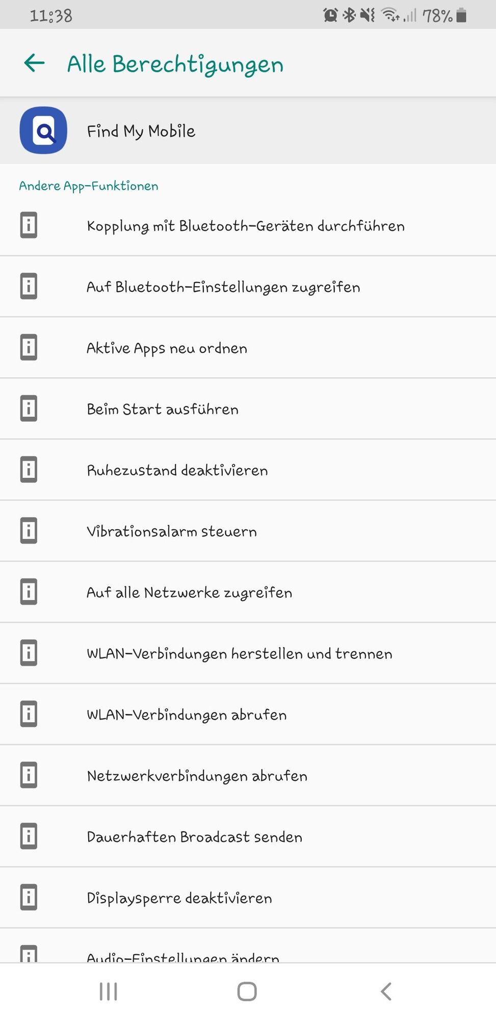

Ansonsten hätte ich nur die Idee, der App die Berechtigung zu entziehen.
Bei meinem Samsung (Android 9), geht das leider nicht.
Also unter Apps/Galaxy Wear/Berechtigungen. Bei mir sieht das dann so aus.
Ansonsten habe ich leider keine Idee, eventuell Mal den Cache der App (nicht Daten!!) löschen.
Da ich kein Wear habe, ist der Screenshot von FindmyMobile.
