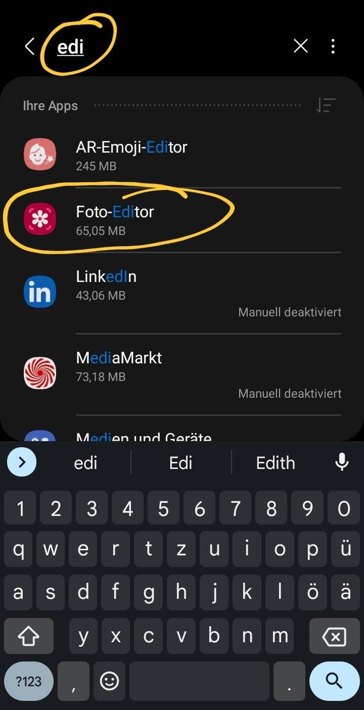

Galerie Editor funktioniert nicht, ich werde aufgefordert die Samsung-Editoren zu schließen, ich weiß aber nicht wo. Kann jemand helfen? Gelöst! L: Gehe zu Lösung.
gehe mal in die Einstellungen - Apps - gebe jetzt oben in die Suche Edi ein und dann siehst du schon den Editor
da kannst du unten den Stopp erzwingen - anschließend gehe auf Speicher und da dann auf Cache leeren und Daten löschen L: Lösung in ursprünglichem Beitrag anzeigen
