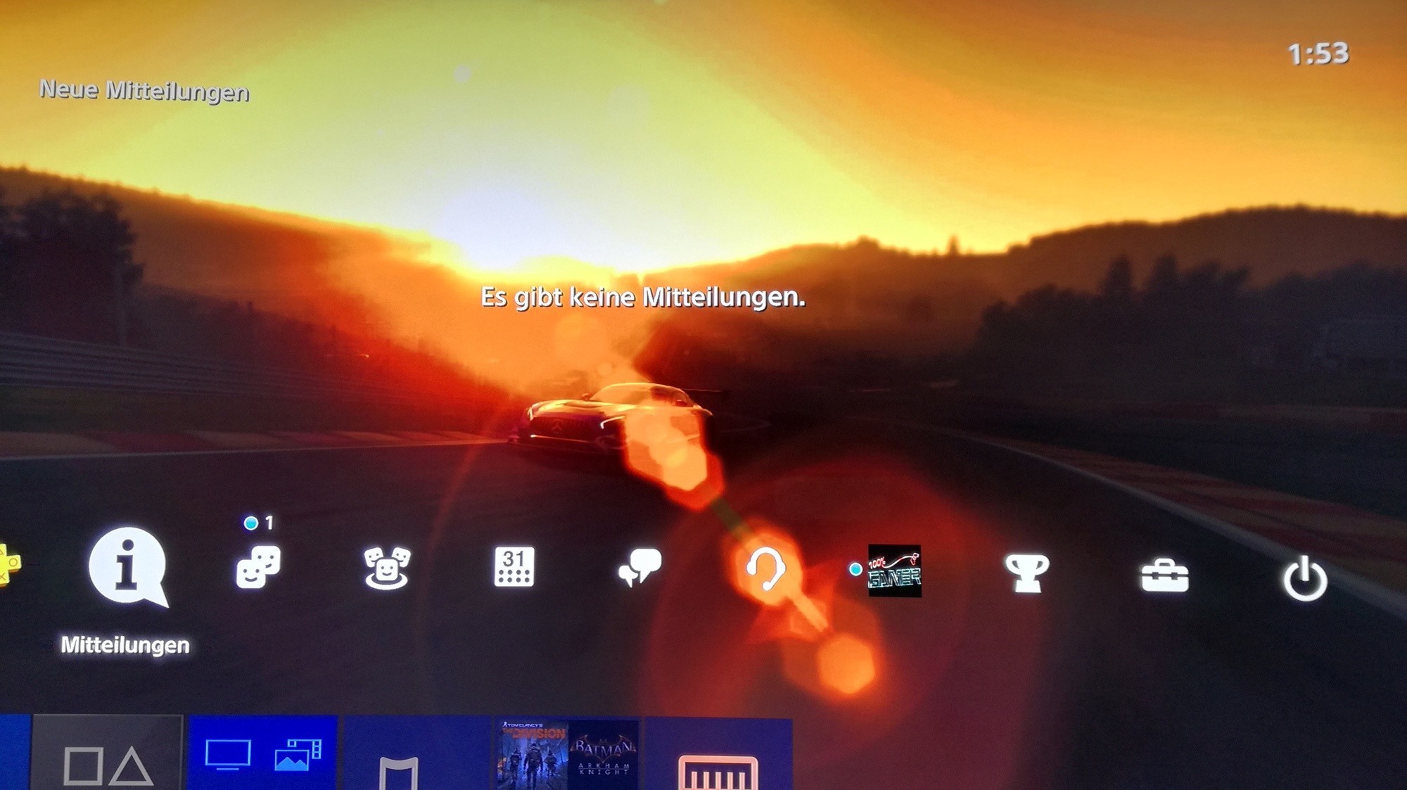

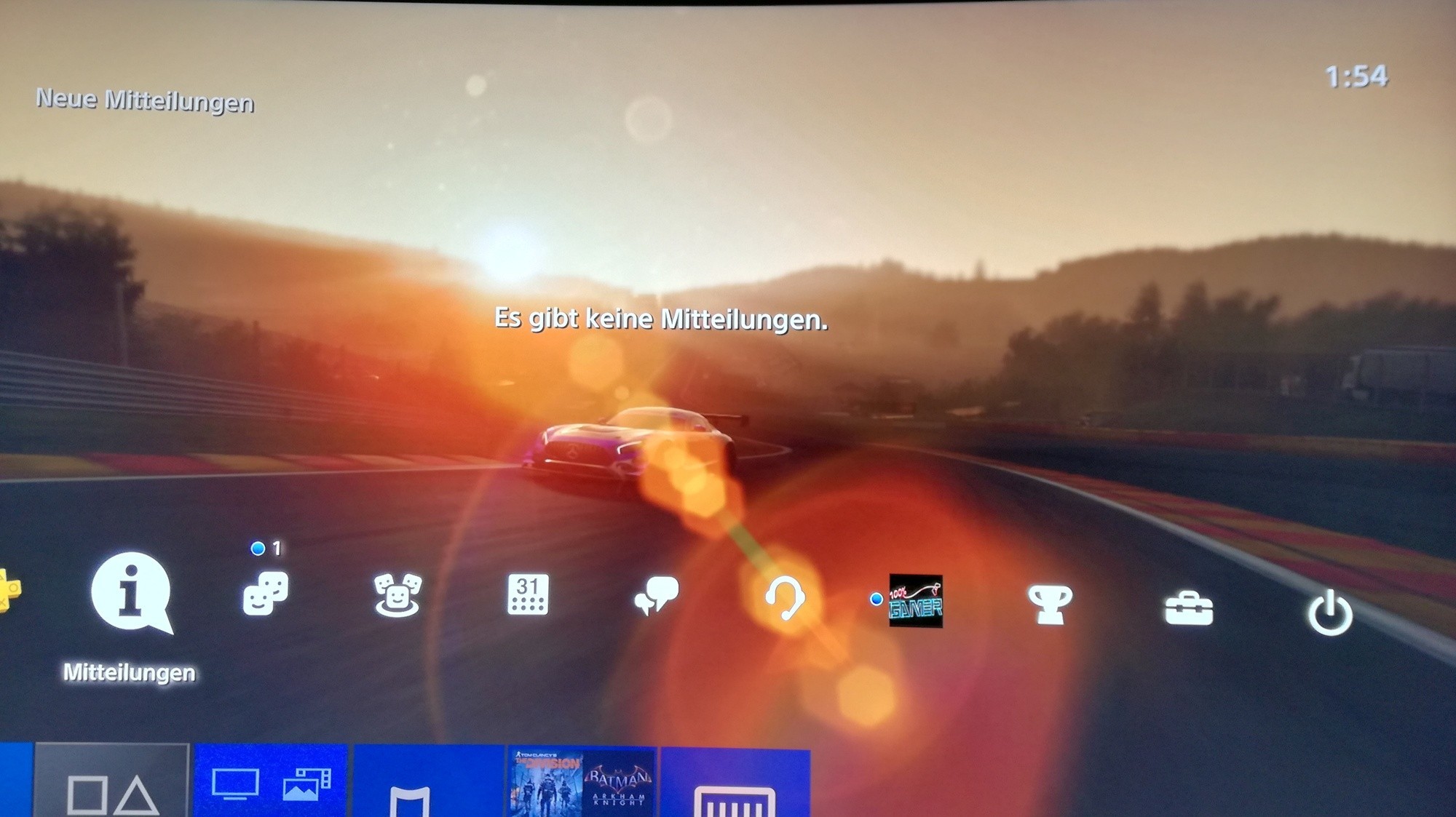

Meine Gamma spinnt völlig im HDR+ Modus.
Auf dem Bild nich ganz so gut zu erkennen.
Die Farben sind extrem Rot/Orange lastig und das grau säuft in Schwarz ab.
Normal Gamma 0
Gamma +1
    Hallo Kdeux,
    erst mal eine Rückfrage: Zockst du auf der Playstation 4 oder bereits auf der Playstation 4 Pro?
    Bei der PS4 pro sollte bei richtiger Einstellung ein HDR-Signal gesendet werden. Du brauchst den HDR+ Modus bei deinem Fernseher dann nicht einzustellen. Wähle besser den Spielemodus und setze den Fernseher in den HDMI-Einstellungen auf HDMI UHD Color.
    Der HDR+ Modus deines Fernsehers ist eine Zusatzfunktion für Non-HDR Signale. Wenn du ihn bei HDR-Signalen dennoch aktivierst, ist das Signal quasi übersteuert und das Bild sieht so aus wie auf deinem Screenshot.
    Hi Fabian.
    Jai ch zock auf der Ps4 Pro.
    Die Einstellungen sind alle korrekt vorgenommen und ich hab dieses Problem bei allen Quellen.
    Normal Tv, YouTube, Festplatte...alles halt.
    HDR wird auch nicht im Ps4 Menü wiedergegeben, sondern nur bei entsprechenden Inhalten.
    Die Übersteuerung kommt aber nicht zustande wenn HDR Signale wiedergegeben werden, genau anders wie du sagstest *:smiling-face:
    Ergo ist das Panel defekt oder was anderes?
    Lass bitte mal einen TV-Spezialisten vom Remote Service einen Blick auf deine Fernseher werfen. Er schaut sich deine Einstellungen per Fernwartung einmal genauer an.
    Wenn du aus Österreich kommst, findest du hier weitere Infos zum Fernwartungs-Service. Bist du aus der Schweiz, kannst du dich hier über die Fernwartung schlau machen.
    Hi Fabian
    Ich hatte heute mit dem Remote Service gesprochen.
    Die sagten mir das die Übersteuerung beim KS9090 völlig normal sei.
    Die Gründe dafür kann ich im Einzelnen nicht genau wiedergeben und bevor ich hier was falsches sag, belass ich es dabei. *:winking-face:
    Ist halt so *:face-with-stuck-out-tongue-and-winking-eye:
