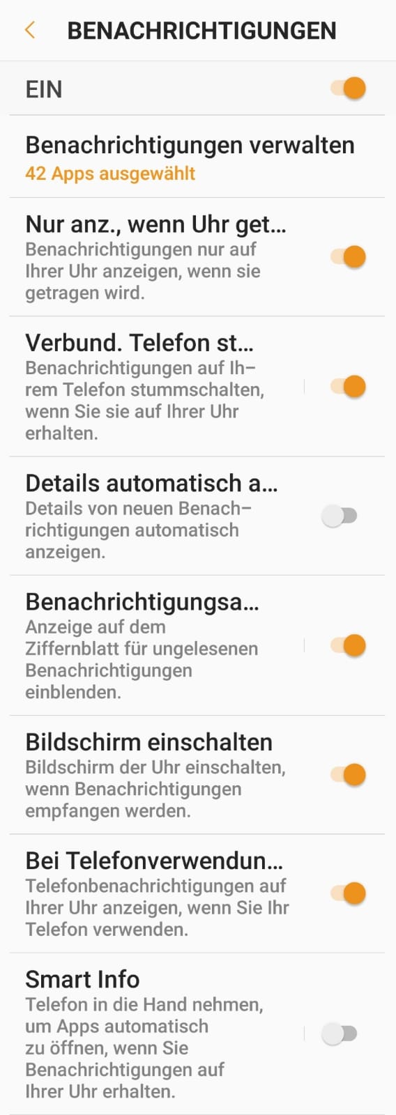

Teste bitte mal genau diese Einstellungen in deiner Wearable App.
Genau so sind die Einstellungen. Leider habe ich die Uhr heute nicht mit zur Arbeit genommen, aber meine Einstellungen sind die wie auf dem Foto
