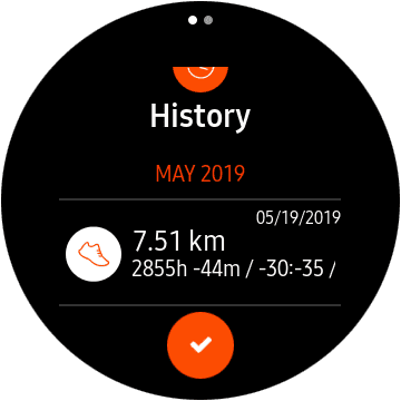

Guten Morgen,
ich war gestern auch mal wieder unterwegs und habe Strave und gleichzeitig MapMyRun auf der Gear S3 zum Aufzeichnen auf genutzt. Parallel dazu lief Runtastic auf dem Handy mit:
• Strava: 7,51km
• MapMyRun: 7,93km
• Runtastic: 7,56km
Die Differenz zwischen Runtastic und Strava ist meiner Meinung absolut im Rahmen, allerdings ist die Abweichung in MapMyRun schon erheblich, vorallem da beide auf dem gleichen Gerät aufgezeichnet wurden.
