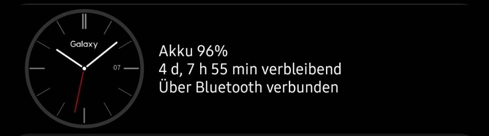

Ich selbst habe letztes Jahr bei meiner S3-Frontier den Akku selbst getauscht (auch wenn die Uhr dadurch nicht mehr zu 100% wasserdicht ist, was mich im Alltag allerdings nicht wirklich stört.
Nach dem Tausch halt der Akku wieder super über 3 Tage (siehe Bild). Also würde ich dir empfehlen den Akku entweder in einer Werkstatt oder bei Samsung tauschen zu lassen wenn du dich nicht selbst dran traust.
