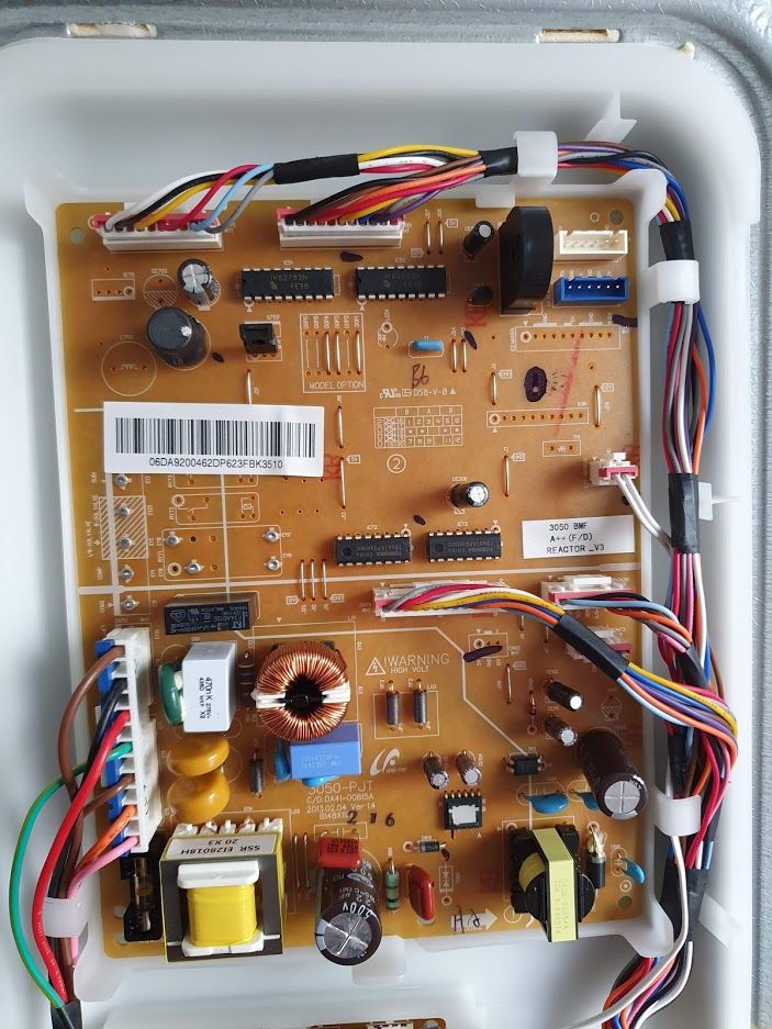

habe mit Samsung telefoniert und die haben mir einen Techniker Kontakt gegeben in meiner Umgebung den ich angerufen habe und aus dem ich dann raus kitzeln konnte das es ca. 200€ incl. kosten würde das Ding zu reparieren. Also ist das ein bekannter Fehler und nach weiteren Recherchen habe ich raus bekommen das die obere Platine
für die Ansteuerung Kühlung zuständig ist und die ausgetauscht werden sollte. Aber natürlich hat mir der Techniker nichts davon erzählt sondern nur den Endbetrag ;)
Die Platine habe ich bisher nur bei AliExpress - le plus grand catalogue de choix d'achat en ligne pour l'électronique, mode, maison, déco, jouets, sport, auto... Attendez-vous à plus et faites des économies avec AliExpress. | AliExpress France für 60€ entdeckt.
Aber ne Garantie das es der Defekt ist, gibt es nicht....hmmmmm
Weiß noch nicht was ich mache. :think:
Hey Leute, ich habe mal aus Jux und Dollerei (weiß gar nicht ob man das so schreibt) die Platine vom Strom genommen und alle Stecker für 10 min abgeklemmt und anschließend wieder dran geklemmt.... UND HABE DAS GEFÜHL DAS ES WIEDER NORMAL KÜHLT *1f632.png*
Muss das mal mit einem Temperaturfühler kontrollieren aber wäre toll wenn das passen würde :D

Also zusammen,
nach einigen Tagen Testen und Temperatur messen... muss ich sagen, bei mir hat es geklappt ohne was auszutauschen!*1f600.png*
