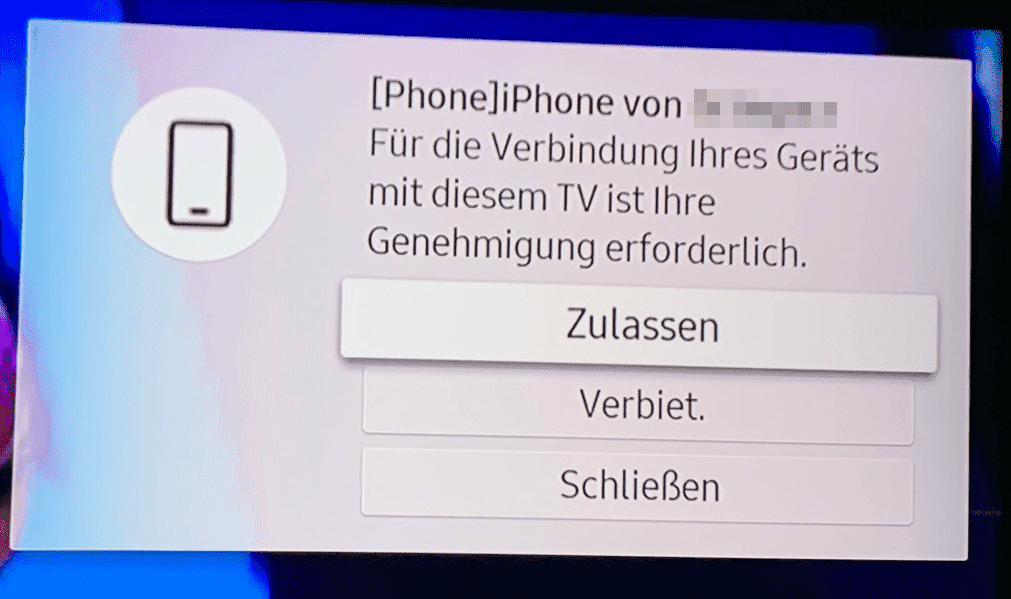

Gerät manager verlangt immer nach bestätigung
v.
wiest jemand wie ich diese Bestätigung ausschalten kann für bekannte Geräte?
Einstellungen 》Allgemein 》Externe Geräteverwaltung 》Geräteverbindungsmanager 》Zugriffbenachrichtigung entweder auf "aus" oder auf "Nur beim ersten Mal" L: Lösung in ursprünglichem Beitrag anzeigen
