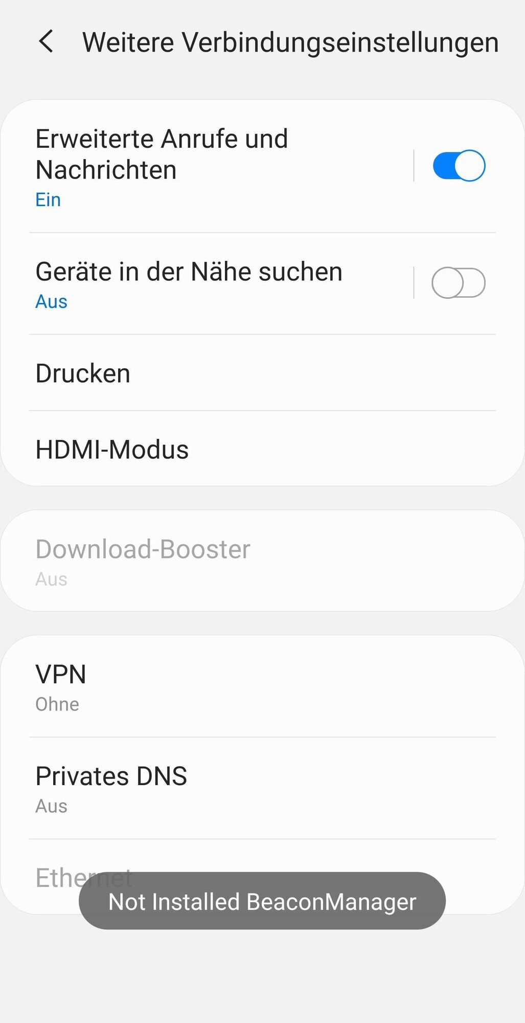

Geräte in der Nähe suchen
Ich kann die Funktion "Geräte in der Nähe suchen" nicht mehr aktivieren. Es wird angezeigt das der Beacon Manager nicht installiert ist. Wie kann man das wieder aktivieren?
Sag mal, hast du irgendwie rootrechte auf dem Smartphone und hast da rum gespielt?
Ansonsten in den Einstellungen 》Apps 》in der suche BeaconManager eingeben und schauen ob dieser nicht deaktiviert ist. Wenn ja, einfach aktivieren.
Nein, hab mein Gerät nicht gerootet. Wunder mich selber warum das deinstalliert ist.
Man kann ihn aber ohne root Rechte nicht deinstallieren ‍*2640.png*
Ich habe mal vor einiger Zeit die Bixby Dienste deinstalliert über den PC mit ADB. Kann wohl sein das ich das dadurch gelöscht habe.
Achso, okay habe gerade Antwort oben geschrieben.
Mag sein Du hast jetzt zu viel entfernt.
Dann ist dieser Dienst ein überbleibsel.
Ich habe diesen Dienst nicht und da hast in wohl verwendet um etwas zu entfernen.
Normalerweise kann man Bixby so nicht entfernen.
Richtig und deswegen habe ich das mit root rechte geschrieben.
Wenn das so ist, muss er das Smartphone auf werkseinstellung zurücksetzen
Naja er war schon etwas tiefer drinne.
Eventuell neue Software aufspielen lassen?
Könnte klappen, aber das wird nicht ohne dem gehen, was wir hier überhaupt nicht gerne hören und reden ;)
Man kann per ADB ohne Root Apps für den Lokalen User deinstallieren, die App-Pakete sind allerdings per ADB auch wieder zurückspielbar

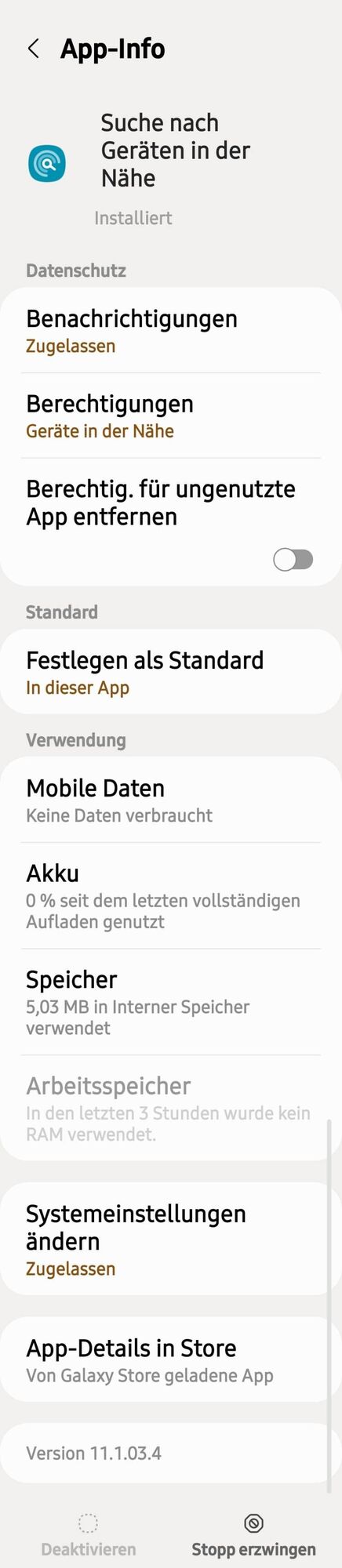

Gehe mal, siehe Bild, auf das linke Feld neben Dein An und Ausschaltbutton.
Tippe drauf, jetzt Info zu.... , da tippe drauf.
Jetzt oben rechts i tippen.
Suche Speicher und lösche alle Daten.
Schau mal dann was ist da erlaubt.
Gehe weiter nach ganz unten.
App Details...
Schau mal wegen ein Update.
Schließe alles und Handy Neustart.
Hab ich gemacht und das ist auch die neueste Version. Aber klappt trotzdem nicht.
Wenn Du im Speicher Daten löscht, sollte die App Neu starten .
Deine Einstellungen stimmen mit meiner überein?
Eigentlich sollte es bei App Daten löschen klappen.
Wichtig ist danach einem Handy Neustart.
Stört da irgendwie eine App?
Anti Viren App dabei?
