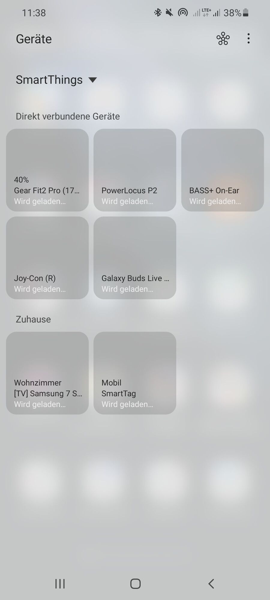

Ich hoffe ich poste es ins richtige Forum *1f605.png*. Wenn ich nach meinen Geräten, die mit Bluetooth verwendet werden, nachschauen will, z.b. meine Kopfhörer wie viel Prozent die haben, steht ständig, auch nach 5 Minuten "wird geladen". Hier ein Screenshot.

Das lustige ist, die Gear Fit2 Pro war ausgeschaltet. Heißt die Anzeige stimmt überhaupt nicht.
Die Anzeige bedeutet nicht, dass das Gerät aufgeladen wird, sondern dass die Anzeige geladen wird. Also die Informationen, die du dann über dein Gerät erfahren kannst
Trenne alle Geräte von deinem Smartphone und verbinde sie dann wieder
Das weiß ich auch *1f605.png*. Dass die Anzeige geladen wird ist nur das logischste. Habe das ausprobiert mit allen Geräte trennen. Hat aber auch nichts geholfen :confused:
SmartThings deinstallieren und dann wieder installieren
Das hat geholfen. Mal schauen wie lange :D . Dankeschön :)
Das war der letzte Stand, also die letzten Infos, die das Handy bekommen hat.
Was ist das für ein komisches Zeichen?
Diese Halbkreise mit dem Punkt?
Wenn Du adaptives Energiesparen mit dabei hast, würde ich es mal abschalten.
Das ist der Hotspot. Ich bin umgezogen und hab bis gestern Abend einen Hotspot gebraucht. Ja schaut komisch aus *1f605.png*. Adaptives Energiesparen habe ich definitiv aus.
Das weiß ich auch, dass das der letzte Stand ist *1f605.png*. Mir gings darum, dass ich nichts mehr gesehen habe und auch nichts mehr anklicken konnte.

Ich mag ja nicht zu forsch klingen, aber die Geräte verbinden sich mit Smart Thinks. Das klappt 1A. Aber wie man auf dem Screenshot sehen kann, kann man nichts anklicken oder sehen mit was es verbunden ist. Das problem war, dass ich gerne in smart things die Geräte einzeln deaktivieren wollte, und was zuvor hingehauen hat und nun dank L: @PhilLitt wieder funktioniert. Sry für die unverständliche Überschrift, aber privat geht's grad ein bisschen rund *1f605.png*.
\@Anonymous User Solange der "Wird geladen"-Schriftzug erscheint, ruft die App ja Informationen von den Geräten an. Wenn die Anzeige nicht verschwindet, bedeutet das, daß die App ein Problem mit der Verbindung hat und daher die Informationen nicht abrufen kann. Auch wenn die Geräte verbunden sind, erkennt das die App unter Umständen nicht. Daher ist die Neuinstallation eine gute Idee. Es reicht vermutlich auch schon, die Daten bei der App zu löschen, also nicht nur den Cache.
