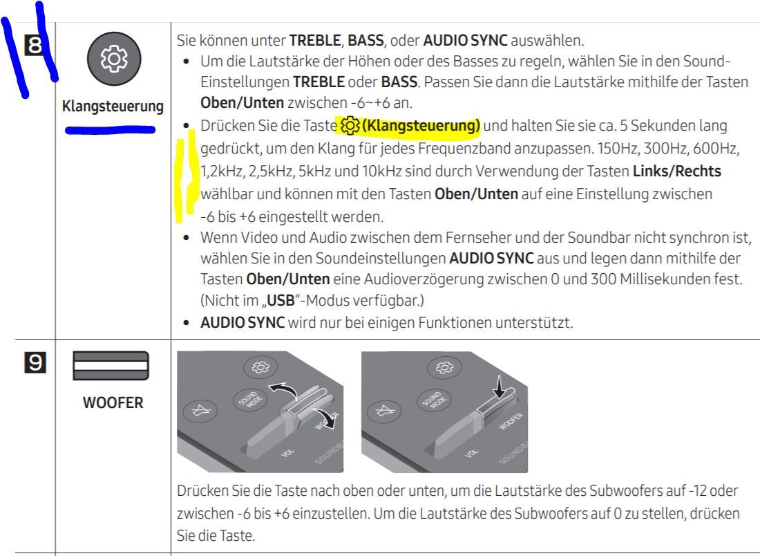

    Hallo .
    Habt ihr schon versucht Höhen und usw.. bei aktiven Adapt-Sound einzustellungen ? Ich meine nicht den Equalizer !!)
    Bei mir funkt das klasse . (Q800)

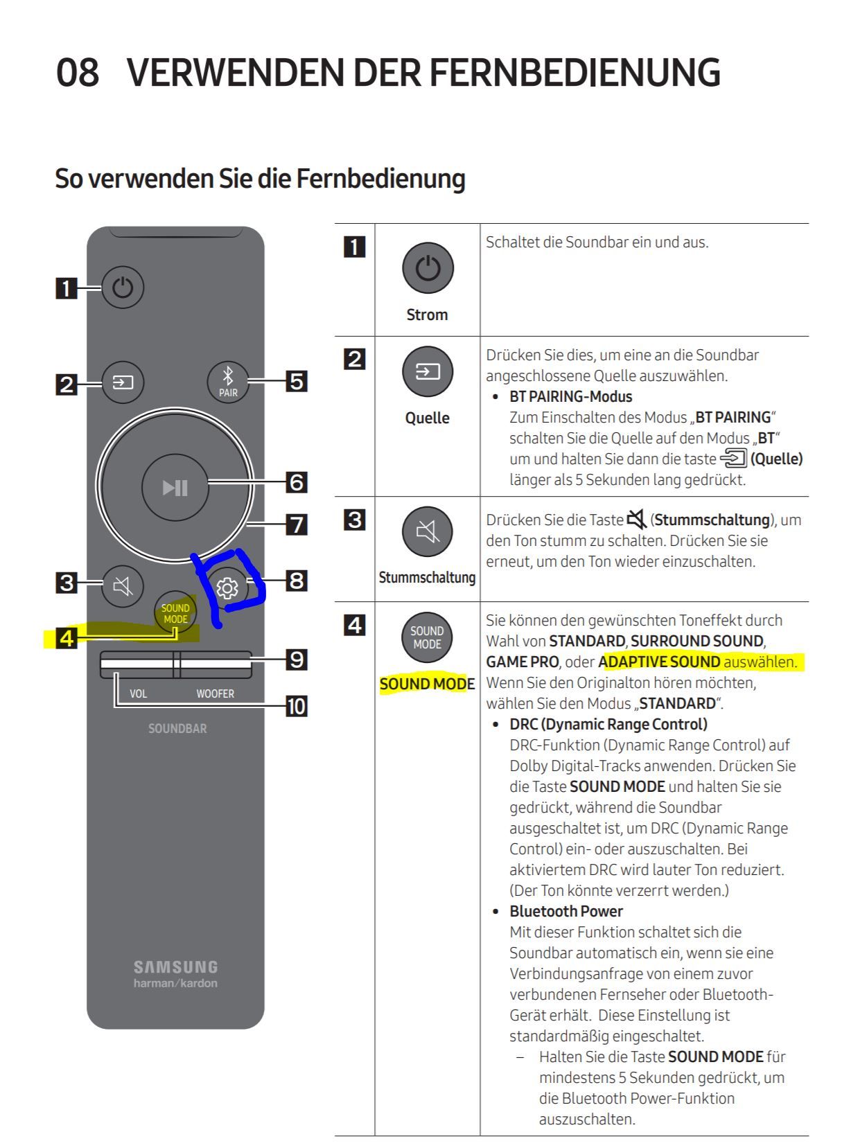

    Hallo L: @MittelMoewe,
    hat dir der Tipp von L: @Helo1511 bereits geholfen? Teste auch gerne mal die DRC-Funktion, falls die Quelle in Dolby Digital vorliegt.
    Danke! Ich habe rausgefunden, dass man den Dynamic Range Factor ein- bzw. ausschalten kann. Somit funktioniert das jetzt ganz gut! Danke nochmal!
