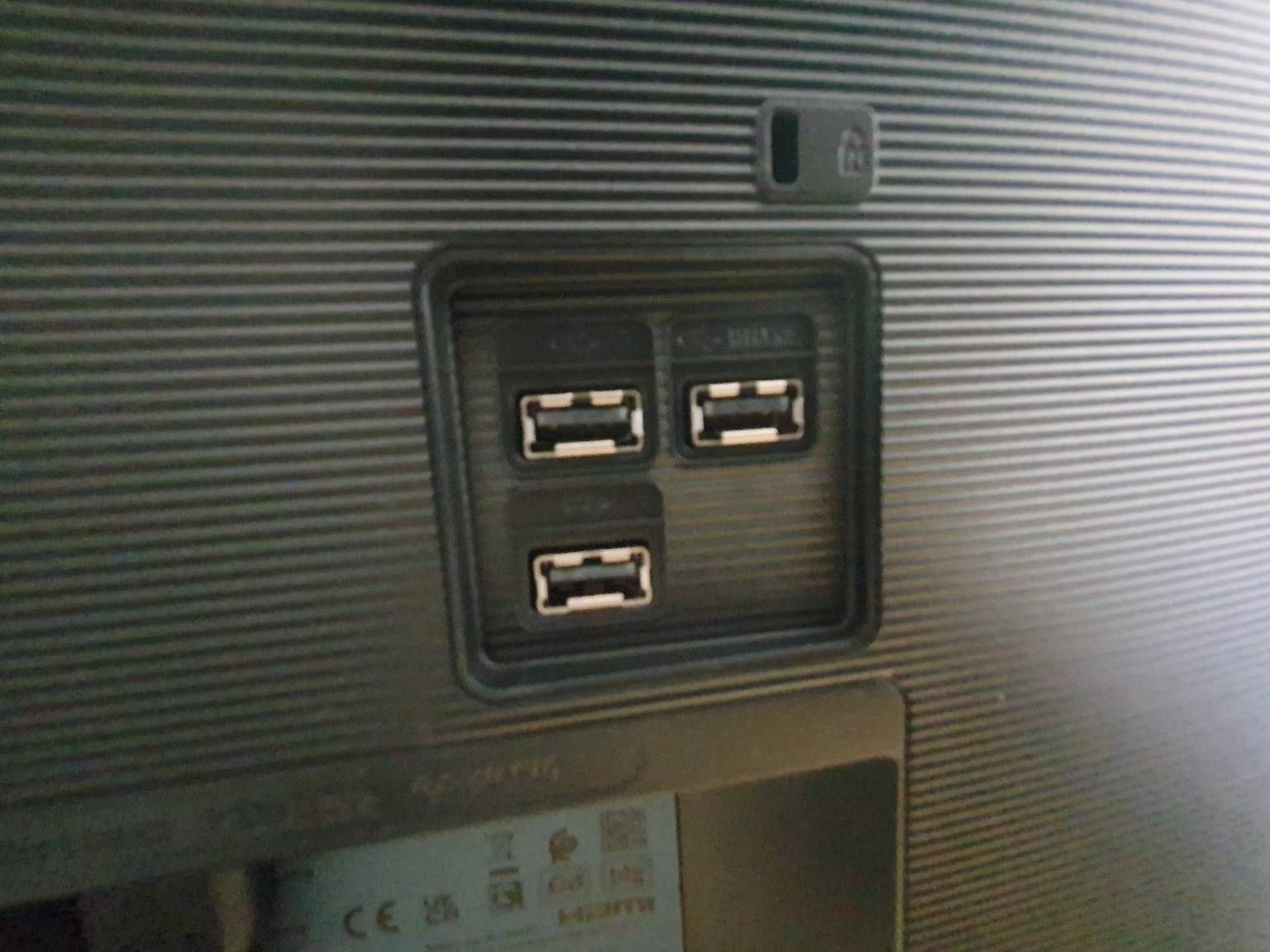

Hallo zusammen, ich habe mir vor kurzem den m7 Smart Monitor zugelegt. Jetzt habe ich vor ein LED Band hinten zu befestigen. Funktioniert das Led Band, wenn ich es in einer diesen Stecker (Bild unten) hineinstecke, oder muss es direkt an den Strom? Danke im Vorraus^^
Und noch eine zusätzliche Frage: Wofür ist der Anschluss über den Usb-Ports, der mit dem Schloss-Symbol gedacht? Gelöst! L: Gehe zu Lösung.
Hat deine LED Leiste ein USB Kabel zum betreiben? Jeder USB Port mit Standard 2.0 liefert den genannten Strom. Wenn es USB 3.0 oder sogar 3.1 sind es sogar mehr. Müsste auf der Verpackung deiner Leiste stehen was sie an Steom benötigt L: Lösung in ursprünglichem Beitrag anzeigen
Kensington Lock, damit kann man den Monitor mittels Stahlkabel sichern.
Wenn es für dein LED Band ausreicht mit 5v und ca 0,5 A betrieben zu werden sollte es gehen. Muss natürlich auch ein USB Kabel als Stromquelle dabei sein.
