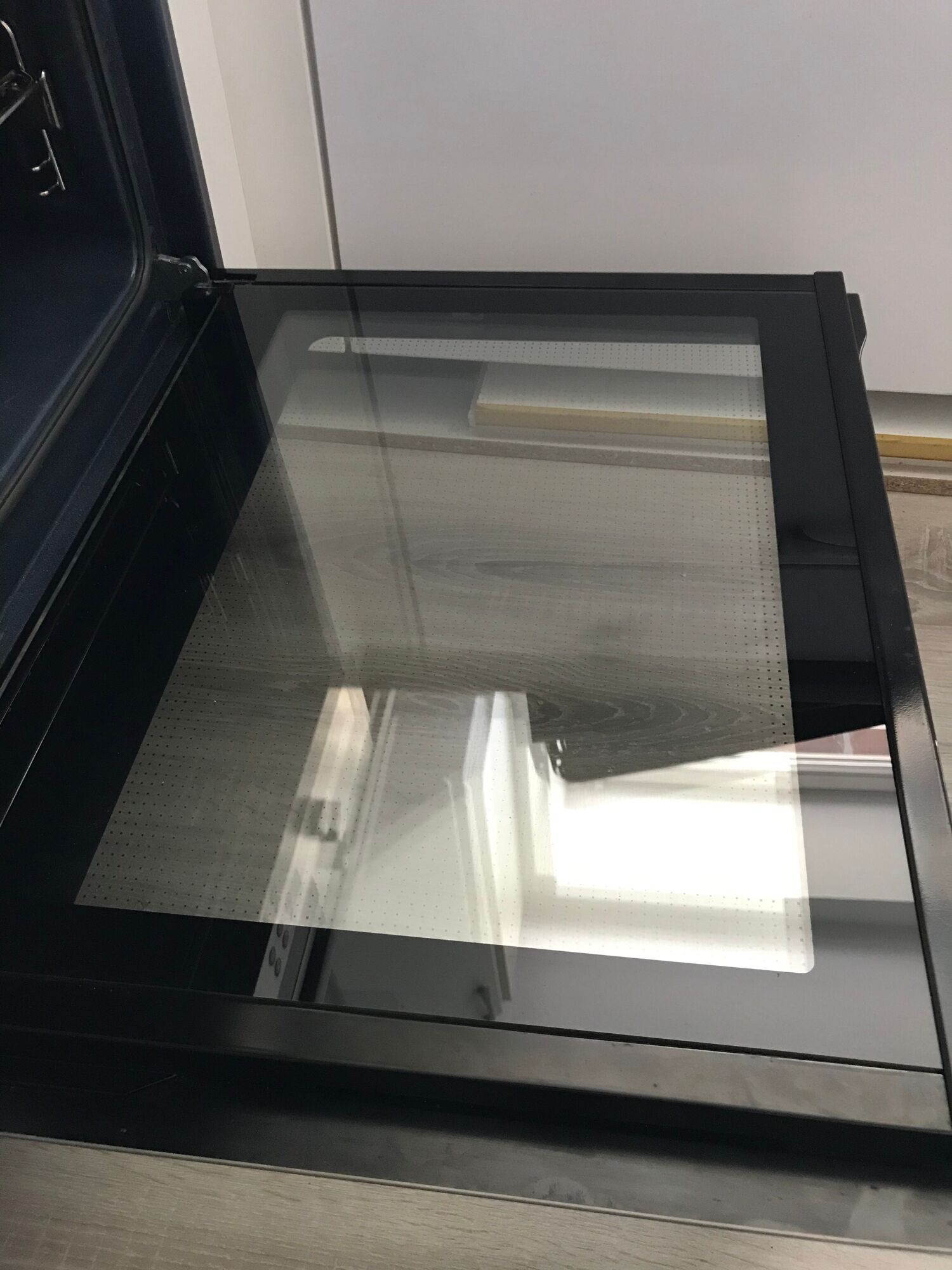

ich habe heute die Backofentür auseinander genommen um die Glasscheiben zu reinigen.
Beim Rückbau ist mir aufgefallen, dass bei der dritten Scheibe ( die , die innen liegt) eine Seite hochglanz, die andere Seite matt ist.
Natürlich habe ich beim Ausbau nicht drauf geachtet, und ich kenne den Typ nicht.
Aussenseite
muss matt oder hochglanz sichtbar sein?
Hat jemand den Backofen und kennt die Typenbezeichung ? Weiss jemand, welche Seite in den Backraum zeigt ?
Innenseite matt oder hochglanz ?

    leider konnte ich den Herdtyp nich mehr rausfinden, daher konnte man mir am Telefon nicht weiterhelfen. Also habe ich es einfach drauf ankommen lassen, die Hochglanzseite im Backraum gelassen und
    ihn aufgedreht. Entweder war es egal,
    oder ich habe Glück gehabt, das Glas ist nicht gesprungen.
    Viele Grüsse
    Simone

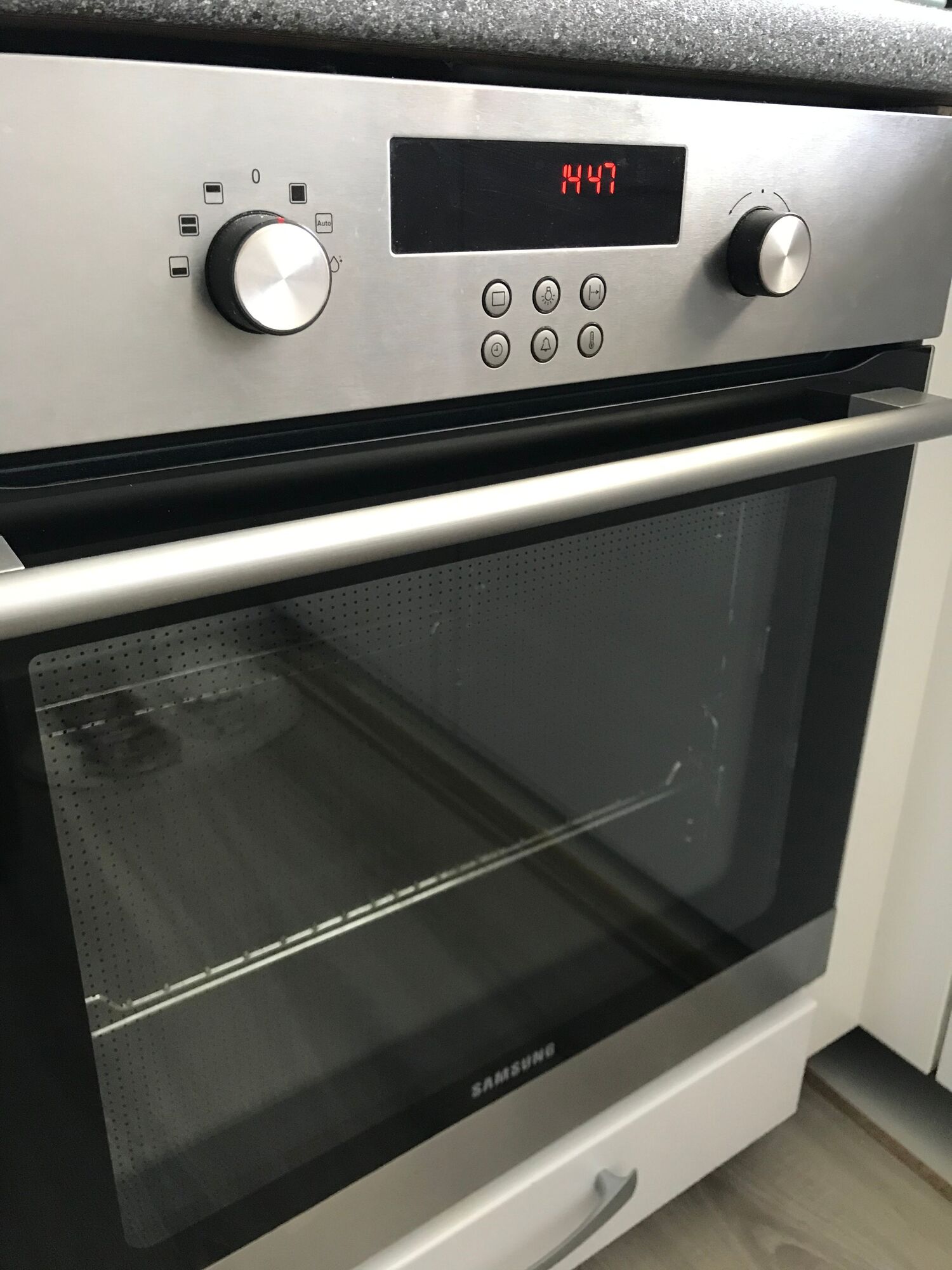

    Hallo L: @Sichricha ,
    freut mich, dass dir der Einbau gelungen ist.
    Die Modell- und Seriennummer sollte bei Samsung Backöfen auf einem Typenschild an der Innenseite der Tür zu finden sein. Vielleicht schaust du da noch einmal und meldest dich erneut bei den Kollegen vom telefonischen Support, falls noch Fragen zur Glastür-Reinigung offen sein sollten.
    Eigentlich ist das ganz einfach.
    Irgendwo auf der Scheibe sollte zumindest eine Nummer oder das Wort PYRO aufgedruckt sein. Wenn das Spiegelverkehrt geschrieben ist, ist die Scheibe falsch herum.
    Anhand des Fotos würde ich wenn ich in meinen Ofen schaue erstmal sagen dass die Scheibe falsch rum ist. Will mich da aber nicht zu weit aus dem Fenster lehnen.
