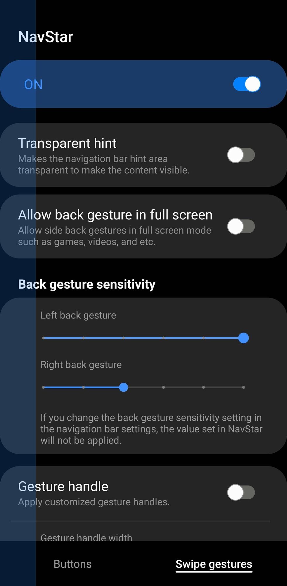

Ich nutze nicht mehr die Nav Leiste sondern arbeite nur noch mit Gesten.
Ich check nicht was hier gemeint ist.

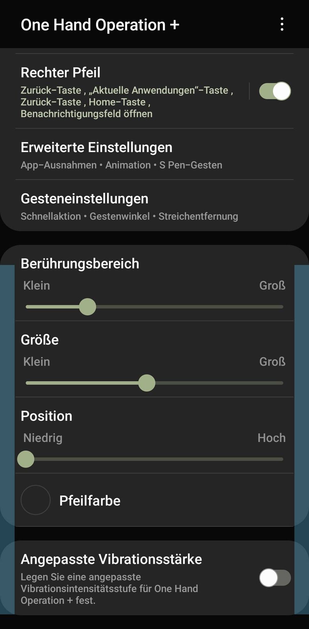

Die ganze Gesten Steuerung läuft ja unter dem Punkt one hand operation + Anbei ein Screenshot.
Hier der Screenshot

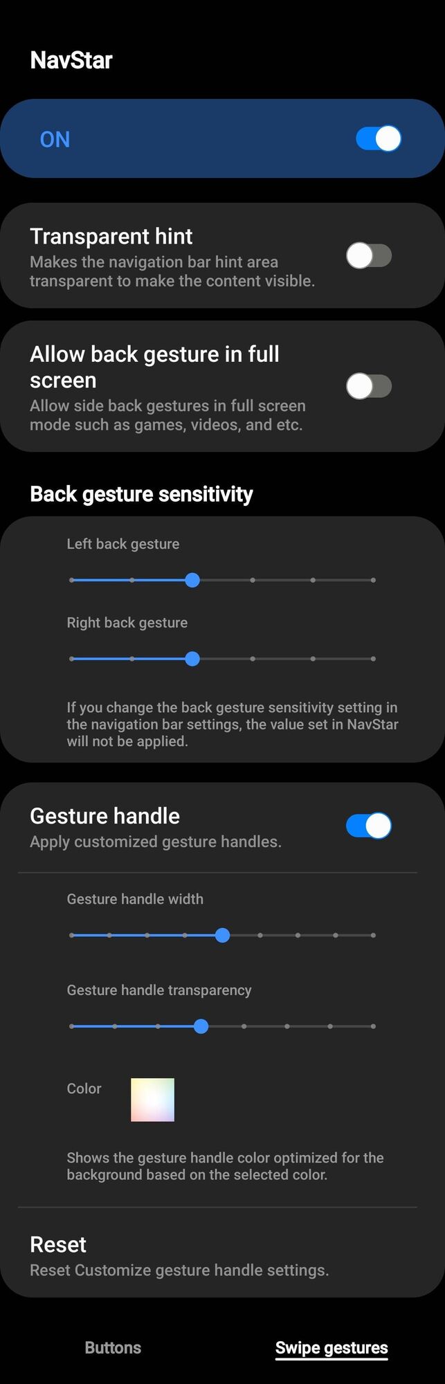

Mit der Back Gesture sensitivity kannst du links und rechts den Bereich vergrößern, in der er die Zurück-Geste animmt.
Im ersten Screenshot siehst du dieses bläuliche, das wäre das maximal mögliche.
Gesture handel: Kannst du die Breite, Transparenz und Farbe des Gestenhinweises einstellen (Ist der kleine Balken den man sich unten anzeigen lassen kann, war auf dem Screenshot leider nicht zu sehn).

Das gibt's doch bei dem anderen good look Punkt auch?
Auch ja, aber da gilt das ja auch für die zusätzlichen Gesten, die du dir da einstellen kannst.
Wenn du einfach nur den Bereich für die Zurück-Geste vergrößern willst reicht auch NavStar, willst du zusätzlich die weiteren Gesten dann One Hand Operation+.
Wobei NavStar aus meiner Sicht den Fokus auf Erweiterung der Tasten legt und weniger auf die Gesten.
Zusammenfassen kann mans eigtl so: Willst du mehr Gesten und viel an der Gestensteuerung basteln: One Hand Operation + Willst du nur am Gestenhinweis (den Balken) was ändern oder an den Navigationstasten basteln: NavStar.
