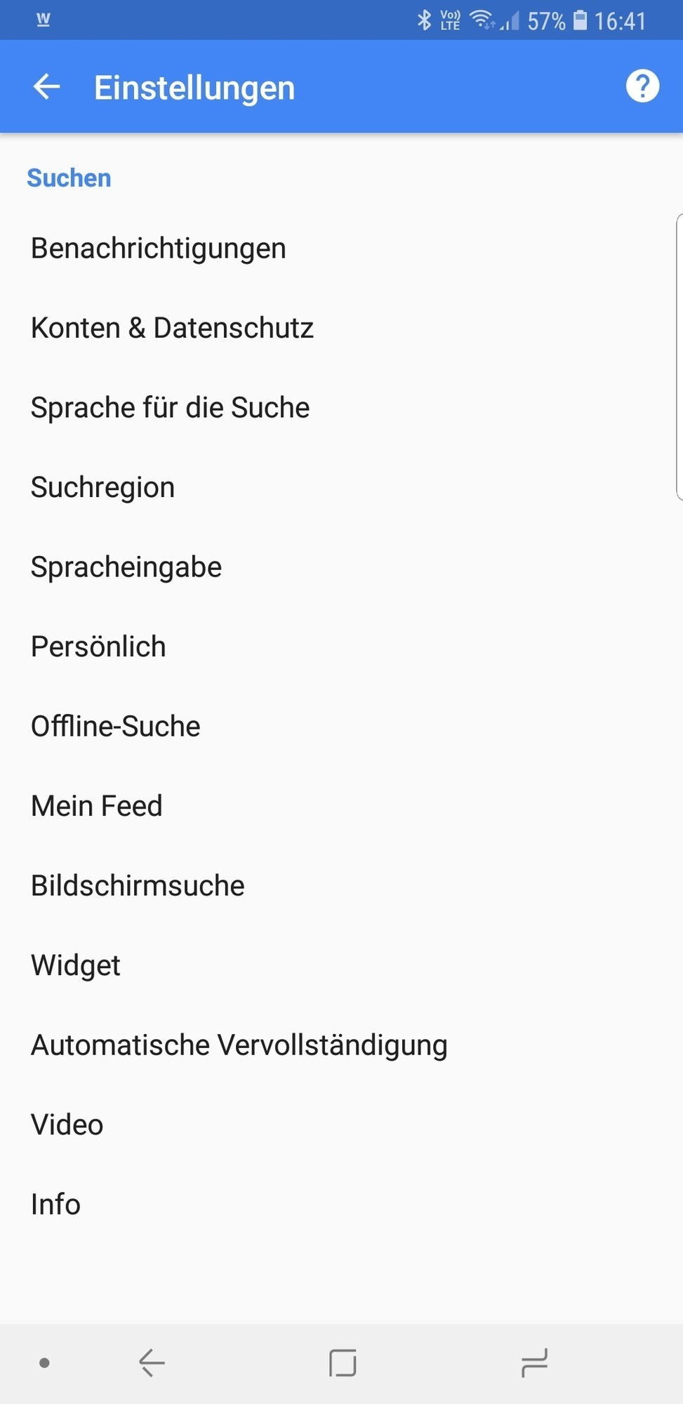

Wenn ich in der Einstellungen App auf Google gehe, dann auf Suche hat es auf meinem HTC U11 den Menüpunkt Google Assistent und dort kann ich unter Einstellungen->Smartphone den Google Assistent aktivieren.
Dies finde ich beim S9+ jedoch nicht.

@Tom459 schrieb:Wenn ich in der Einstellungen App auf Google gehe, dann auf Suche hat es auf meinem HTC U11 den Menüpunkt Google Assistent und dort kann ich unter Einstellungen->Smartphone den Google Assistent aktivieren.Dies finde ich beim S9+ jedoch nicht.
Menü (wo alle Apps angezeigt werden) >Google-App >Mehr (untere Leiste) >Einstellungen >In der Rubrik "Google Assistent" auf Einstellungen tippen

Hallo Urlaub,
Mein Problem ist, dass es bei mir dort keinen Menüpunkt für Google Assistent gibt.
