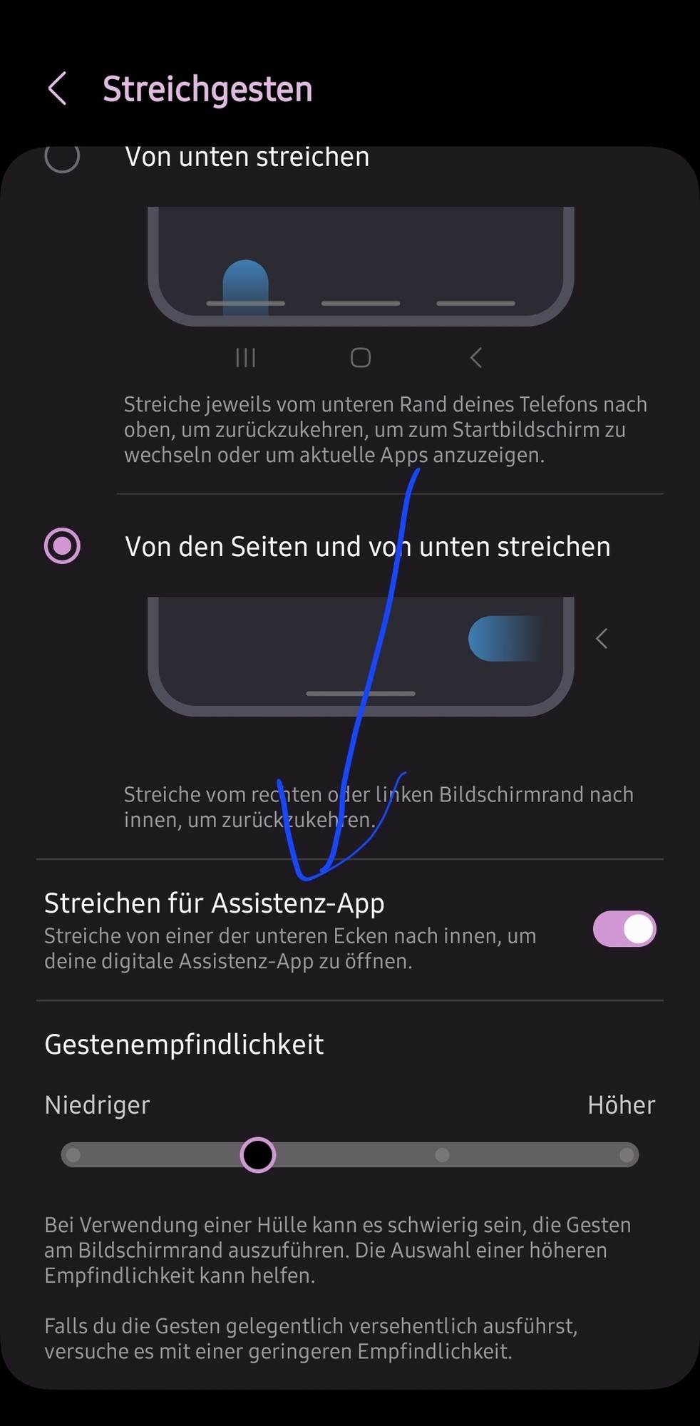

Moin. Wie fast jeder heutztage benutze ich die Gestensteuerung. Gelegentlich berühre ich aus Versehen mit der Hand die untere Fläche und der Google Assistent öffnet sich. Gleiches gilt bei WhatsApp wenn ich den Senden Button gelegentlich berühre. Wenn ich es teste dann funktioniert es nicht. Damals hat er sich geöffnet durch langes drücken unterhalb. Jetzt öffnet er sich wenn ich gelegentlich unten den Balken berühre. Aber wie gesagt, wenn ich es teste, dann passiert nix. Ich möchte das abschalten???
Danke
Hallo. Da kannst du es abstellen. *m:1f44c.png*
Gerne doch, es ist schön wenn man helfen kann hier. Ein schönes Wochenende wünsche ich dir *m:1f44c.png*L: Lösung in ursprünglichem Beitrag anzeigen
Nachtrag. Mir ist aufgefallen, der Google Assistent öffnet sich, sobald man ganz rechts oder links aussen beim Bildschirm leicht hoch wischt
Ich habe das Gefühl das die KI nach und nach ein bisschen mit lernt und merkt wann es unbeabsichtigt geschieht und lässt sich dann nicht mehr so präzise steuern. Noch dazu kommt der Faktor, je öfter du es nutzen tust umso besser wird die Funktion. Aber stell sie ruhig ab wenn es dich stört und lege die Funktion auf einer Tasten oder als sprach Befehl. Viel Erfolg *m:1f44b.png*
Vielen lieben Dank Isi. Das war der 100 *m:1f4af.png* % Tipp. Volltreffer
