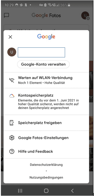

unter Android 8 mit einem S7 funktioniert nach Aufnahme eines Fotos der Upload in die Fotos app automatisch, sobald eine WLAN Verbindung verfügbar ist (mobile Datenübertragung ist ausgeschaltet).
unter Android 10 beim S10+ sind exakt dieselben Einstellungen in der Google Fotos app wie beim S7 eingerichtet - 'Back-up & Sync' eingeschaltet und 'Mobile Datennutzung' ausgeschaltet.
Nur wird hier nie automatisch synchronisiert - es erscheint die Meldung "Warten auf WLAN-Verbindung"
Nur liegt es nicht an einer fehlenden WLAN-Verbindung, sobald man die Meldung antippt kommt man zu einer Übersicht in welcher man die zuletzt aufgenommenen Fotos auswählen und und dann "Senden" auswählen kann .
Geht also nur noch manuell, ich möchte es aber automatisch.
Gruß Heron

Hallo ErdbeerSchrippe,
das adaptive Energiesparen war nie an, ich hatte auch jegliche überflüssigen apps über die Gerätewartung geschlossen.
Das half auch nichts.
Allerdings kenne ich jetzt den Verursacher: es war McAfee Live Safe mit Pro-Lizenz.
Da ich das auch auf dem S7 installiert hatte, hatte ich es als Verursacher nicht sofort im Fokus.
Ich kam drauf, als ich mir überlegte, welche Apps am wahrscheinlichsten ein Senden von Daten verhindern könnten.
Da man McAfee unter Android nicht einfach mal deaktivieren kann, hab ich es deinstalliert, jetzt läuft die Sicherung automatisch.
Danke für deine Hilfe.
