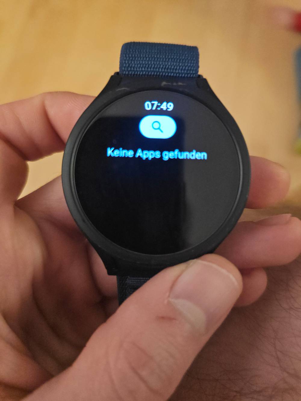

Seit gestern Abend habe ich dieses Problem mit dem Playstore auf meine Galaxy Watch 6 44mm LTE.
Ich kann die Suche benutzen und direkt nach Apps schauen wie auch die Kategorien die einen über die Suche angezeigt wird. Auch kann ich über die Suche gefundenen Apps installieren bzw aktualisieren.
Leider gibt es keine Möglichkeit mehr um zu der App Verwaltung im Playstore zu kommen welches immer ganz unten der zweit letzte Menüpunkt war.

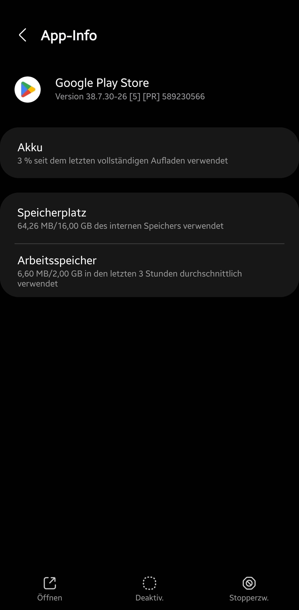

Über die Wearable App ist mein Google Play Store Version 38.7.30-26 [5] [PR] 589230566 auf der Uhr.

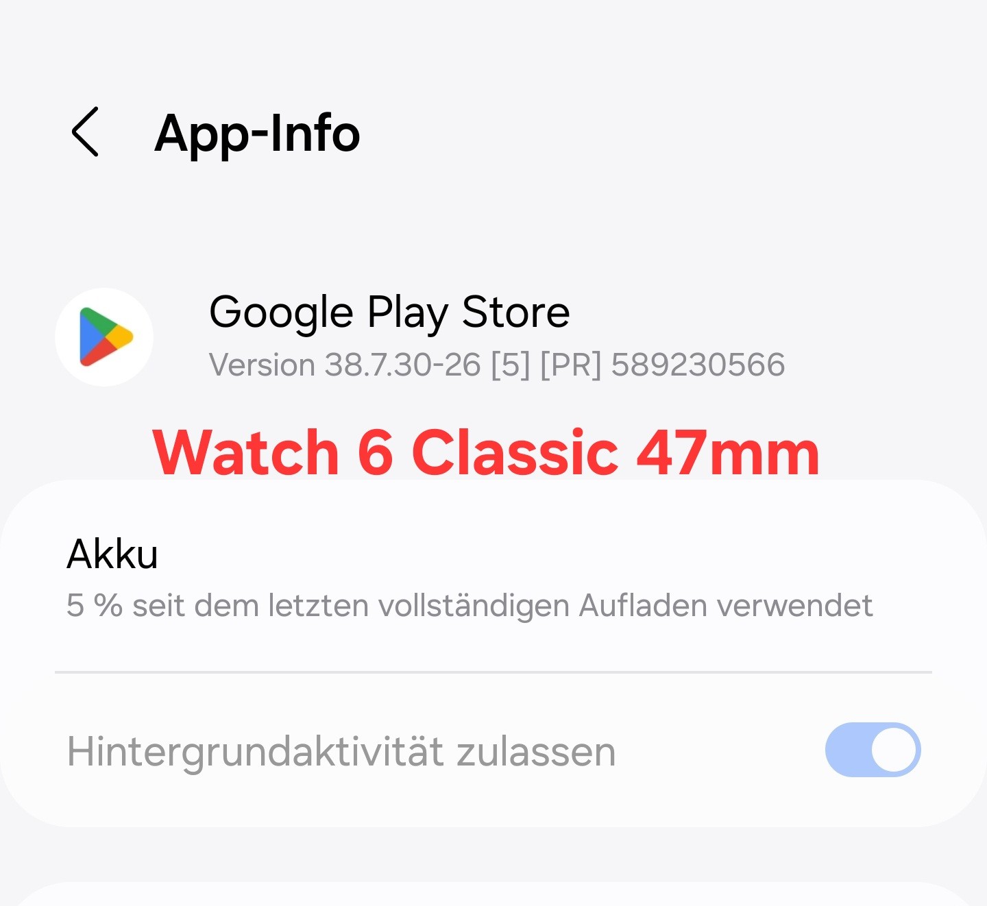

Bei meiner Watch 6 Classic 47mm funktioniert der Google Play Store immer noch einwandfrei.

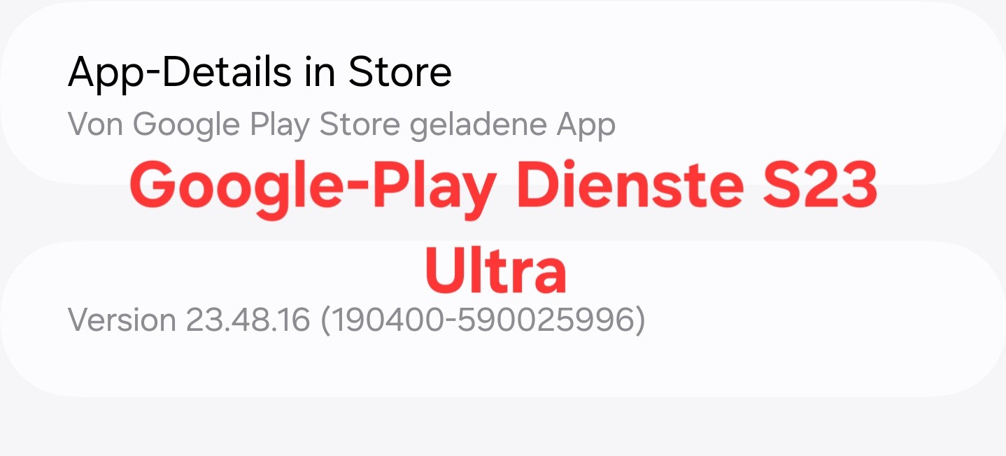

Zur Aktualisierung der Google Play Dienste auf dem Smartphone, geh in die Einstellungen > Apps ( über die drei Striche mittig rechts die Ansicht der Systemanwendungen aktivieren)
Dort zu der Google Play Dienste App gehen. Im unteren Bereich auf "App-Details im Play Store" gehen und prüfen, ob eine Aktualisierung verfügbar ist.

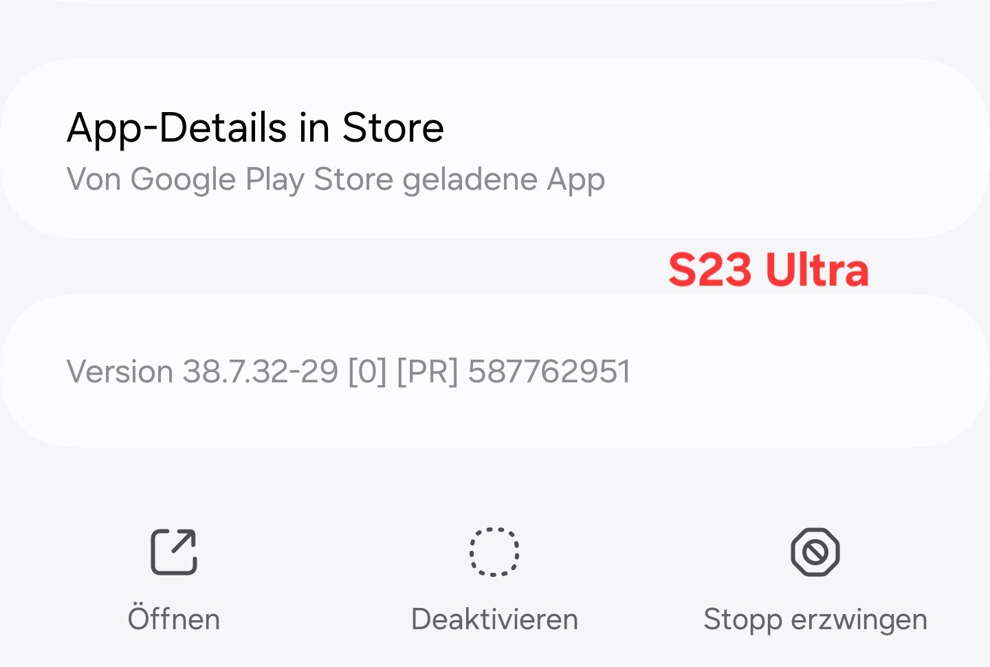

Hier mal meine Versionen.
Danke für Deine Rückmeldung. Perfekt *m:1f44d.png**m:1f44d.png*

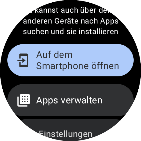

Kann das Bild nicht posten warum auch immer es wird verweigert.... Sorry

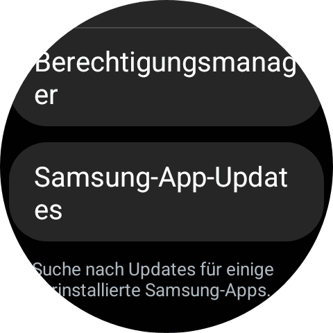

Sind auf der Watch alle Samsung Apps aktuell?

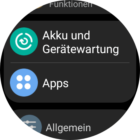

Wenn Dir in der Wearable App bei Apps keine Aktualisierungen angezeigt werden, öffne mal auf der Watch selber die Einstellungen und scrolle dort zum Punkt Apps.
Öffne das Menü und überprüfe ob dort Samsung App Updates verfügbar sind.
