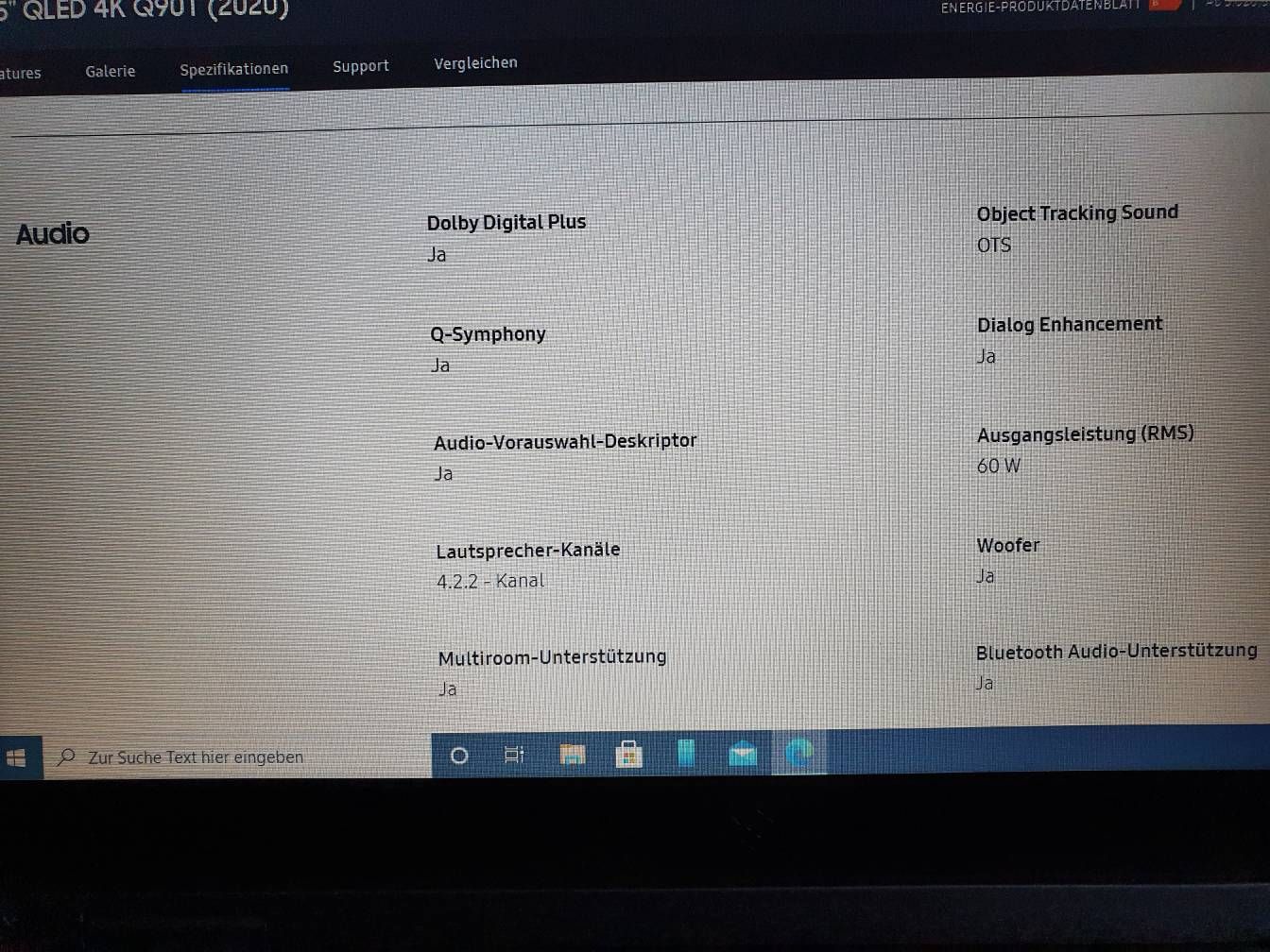

Hallo liebes Samsung Team,
habe mir nun ein Samsung GQ55Q90TGTXZG mit der Soundbar HW Q70 T gekauft und war durch den Verkäufer darauf hingewiesen worden, dass sich dieses Modell nur durch die nicht vorhandene Connect Box von dem Modell Q95 T unterscheidet.
Nun habe ich mit Entsetzen jedoch festgestellt, dass mein GQ55Q90TGTXZG den Feature Q Symphonie NICHT unterstützt und die Modelle Q95T und Q80T unterstützen diese. Warum der Q90 T nicht????
Gruß
Andreas
Ich hab' den TV nicht aber unter Menü/Ton sollten alle diesbzgl. Einstellungen zu finden sein. - Und wenn's auf der off. HP unter Spezifikationen gelistet ist, muss der TV das können. L: Lösung in ursprünglichem Beitrag anzeigen
Unter TV /Ton Menü steht nicht explizit die Q Symphonie Einstellung, sondern nur die Soundbar ist dort aufgeführt...
Ich gehe jetzt mal von aus, dass mein TV nun doch diese Q Symphonie Ausstattung besitzt.....

O.K. - Steht auch nichts im Untermenü von Experteneinstellungen? - Ich denke, auf die HP-Angaben ist Verlass.
