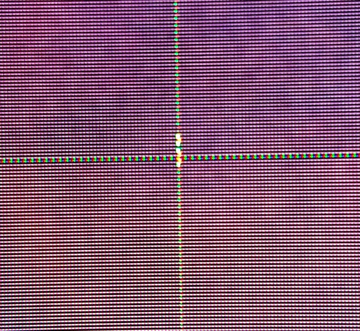

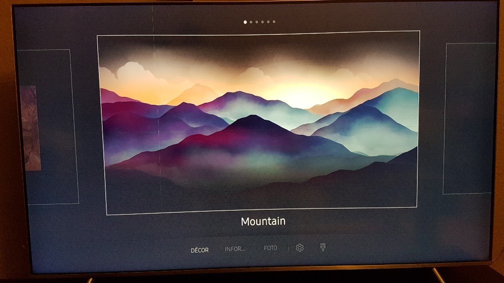

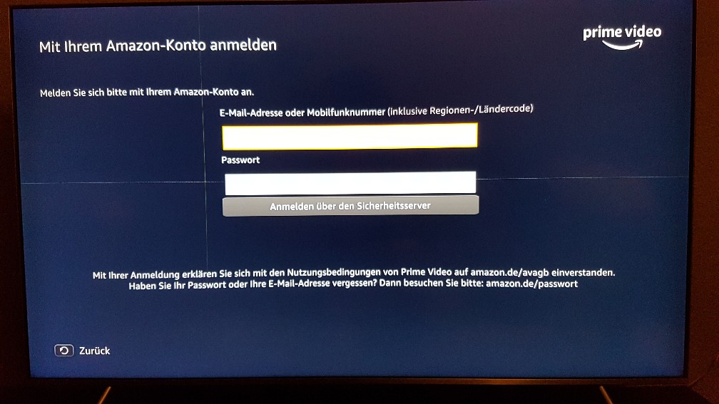

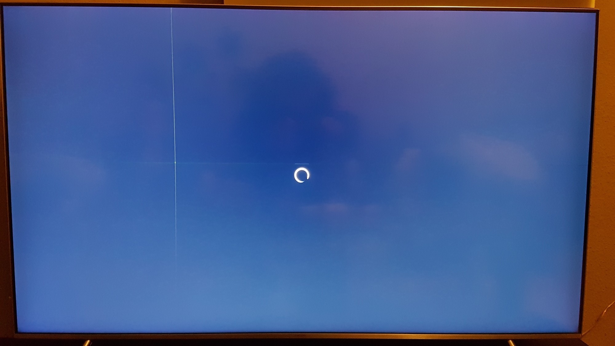

GQ55Q6FNG Bildfehler, helle Pixel mit streifen
Sehr geehrte Samsung Community,
Wir haben uns zwei Q6F gekauft und nach 2 wochen kommt Abend beim Film schauen ohne Vorgeschichte oder warnung 4 Helle Pixel zum vorschein die mit Vertikalen und horizontalen linien begleitet werden.
Hat schon jemand mit den Q6F oder höher solche Probleme ?
Kleines Update:
Gerade war ein sehr netter und fleißiger Mitarbeiten von LetMeRepair aus Leipzig da.
Er hat den Fehler als das anerkannt was er auch ist/war, ein Panelfehler/Pixelfehler.
Daraufhin und nicht einmal eine halbe Später war das neue Panel verbaut und dem TV genuß steht jetzt kein Pfadenkreuz mehr im Wege.
Das macht 100 Punkte für LetMeRepair für's Instandsetzen aber hingegen nur 1 Punkt für die Service Mitarbeiterin vom Samsung Call Support für die Aufnahme der Beanstandung.
Grüße Marcus

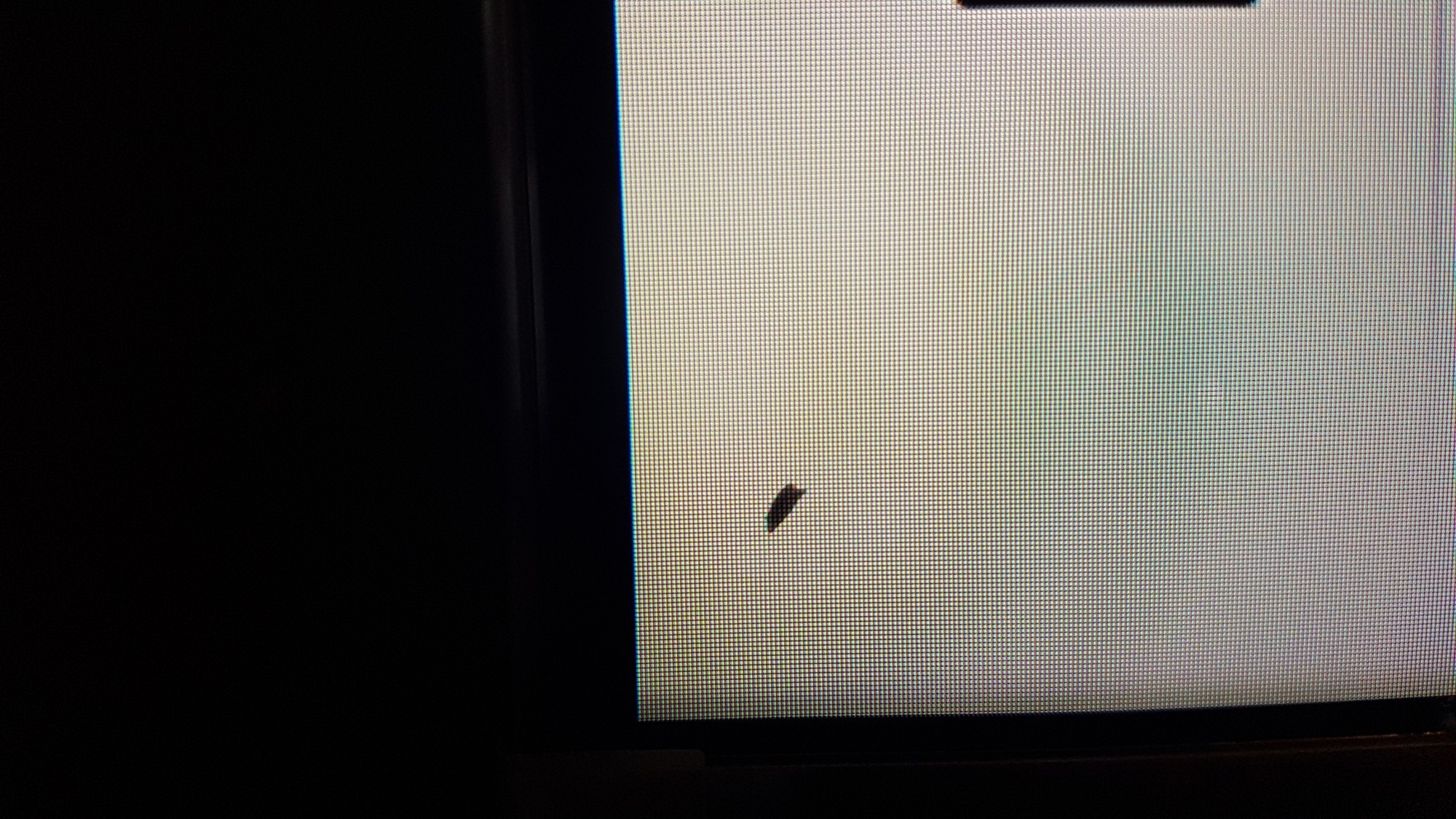

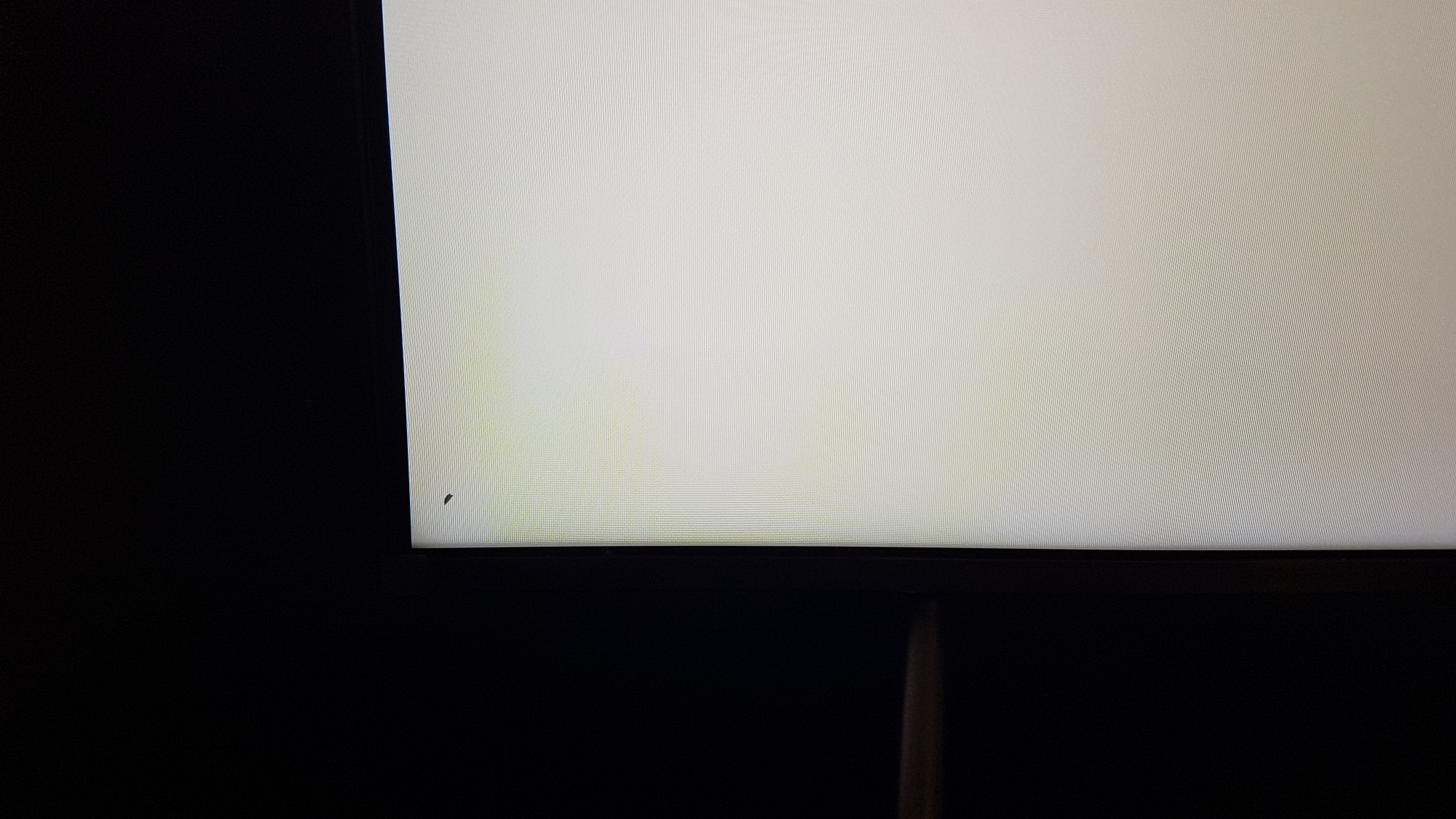

Ich werde noch verrückt
Nach nicht einmal 1Stunde jetzt das, ein schwarzer Fleck im linken unteren Bildbereich *1f621.png*
Support meinte es könnte von alleine wieder verschwinden ??
Bildeinstellungen wurden wie Angewiesen eingestellt.
Aber hat einer diesbezüglich Erfahrungen gemacht, dass dies wirklich weggeht oder muss jetzt wieder das Display getauscht werden ????
Hallo Marcus1983,
verstehe ich das richtig, der Fleck ist nach einer Stunde aufgetaucht? Und verschwindet er zwischendurch wieder, ist also sporadisch zu sehen? Oder ist er ständig da?
Sollte er nur sporadisch auftauchen, ist es richtig, dass er auch von alleine verschwinden kann. Ich empfehle dir in diesem Fall, ein Update zu machen und im Anschluss einen Werksreset.
Ist der Fleck dauerhaft zu sehen, kannst du überprüfen, ob er auch im Bildtest erkennbar ist. Falls ja, wende dich am besten direkt wieder an die Werkstatt. Ich bin gespannt auf deine Rückmeldung.
Hallo JunoK,
der Fehler war nach dem zusammenbau & anschliesenden Test nicht vorhanden.
Da dieser gleich auffallen würde wenn man die Menü Taste drückt und der untere Bildschirmbereich dadurch weiss erscheint.
Nach dem Tausch lief der Fernseher via Youtube App um 4K Clips abzuspielen, um wiederrum zu überprüfen ob alles Okay wäre.
Erst nach ca einer Stunde wollte ich zu Amazon Prime wechseln, durch das Betätigen der Menü-Taste erschien der untere weisse Bildschirmbereich und dieser unschöne schwarze fleck wurde sichtbar.
Daraufhin wurde das Unternehmen angerufen welches den Tausch gemacht hatte, sie konnten mir aber nicht weiter Helfen, da es sich hierbei um einen neuen Fehler handelt und Samsung dafür zuständig wäre.
Firmware wurde dennoch, zwar Manuell aber auf die Aktuell v1202 eingespielt.
Ergab aber leider keine Besserung.
Auch Steckerziehen etc. brachte keine Änderung.
Kurz gesagt, das Panel wird nächsten Mittwoch erneut getauscht.
Alle guten dinge sind drei und ich hoffe jetzt das das dritte Panel fehlerfrei ist, ansonsten wird das ganze Gerät getauscht.
Ich berichte ob er dann endlich Fehlerfrei ist.
Grüße Marcus
