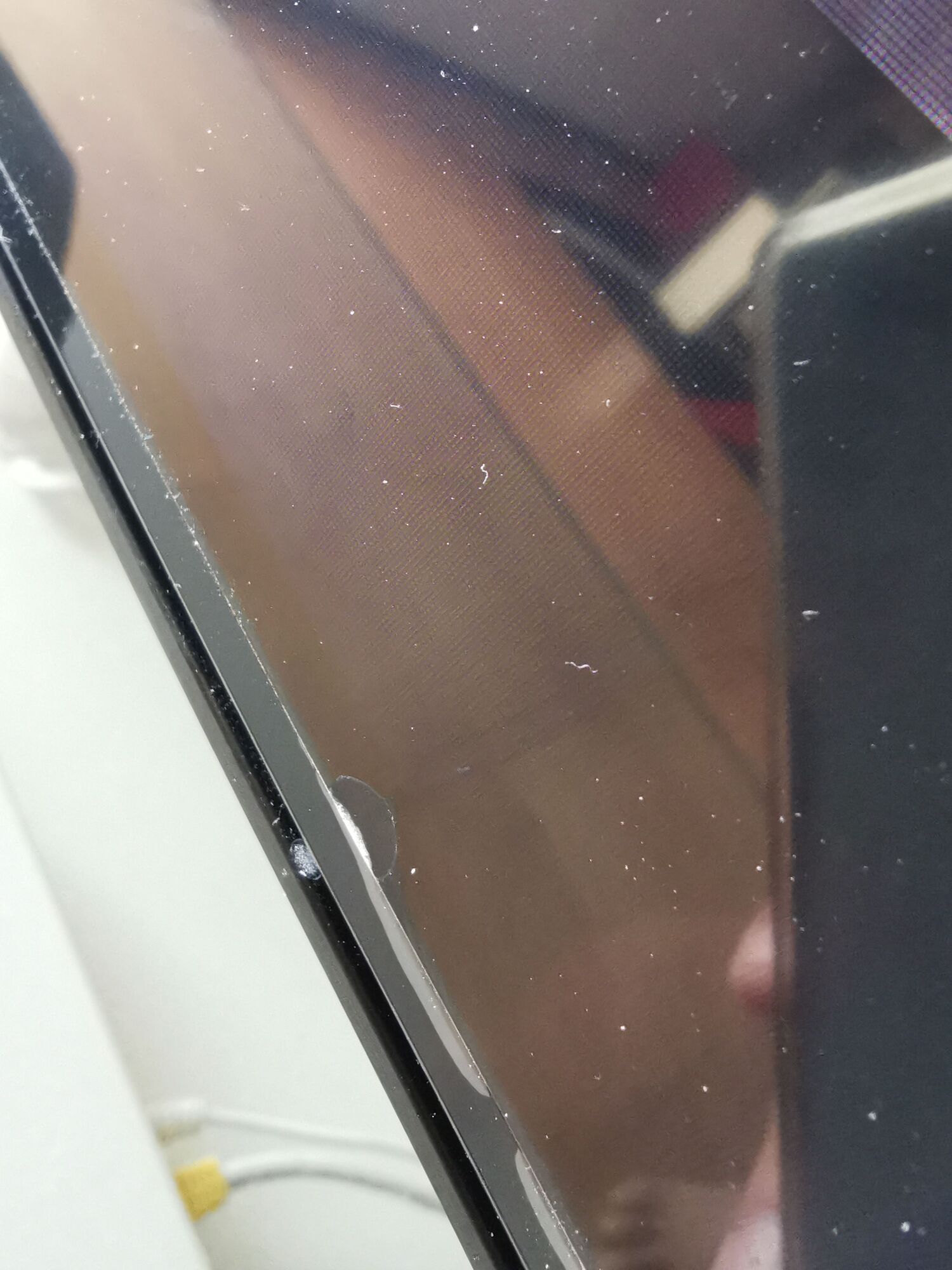

    Vor allem löst sich die Folie vom unteren Bildschirmrand und ich habe seit Tag 1 einen Fleck auf dem Display weil wahrscheinlich PraktikantXY meinte, einen Barcode-Aufkleber DIREKT auf das Display zu kleben....
    Das ist bei einem 1000 Euro TV ein echtes No-Go.
    Ich will doch nur Hilfe haben *1f61e.png*
    du weist aber schon das auf dem Bildschirm noch eine Folie drauf ist. Da wo der Barcode drauf war, ist noch eine Folie. So war es zumindest bei mir
    Ist mir schon klar, aber in anderen Foren meine ich gelesen zu haben, dass diese Folie nicht entfernt werden darf.
    Weil wegen Entspiegelund & Co...
    Darum möchte ich ja entsprechend eine qualitative Aussage seitens Samsung haben.
    wie diese Folie darf nicht entfernt werden?? Ich hatte auch einen Barcode drauf und habe diesen abgemacht und dann ein loch in der Folie gehabt. also blieb mir nichts anderes übrig als die Folie zu entfernen

    Hallo L: @MichaMak,
    danke, dass du uns wegen der Mail Bescheid gesagt hast. Wenn dein Fernseher öfter als nur gelegentlich solch ein Verhalten bei der Darstellung an den Tag legt, dann sollten sich das mal unsere Fernseh-Experten über den Remote-Service anschauen. In Österreich nutzt du den Fernwartungs-Service. In der Schweiz schaut die Fernwartung über dein Gerät.
    Zum Thema Folie: Magst du uns noch ein Foto von selbiger machen und posten? *:new-moon-with-face:

    Hier das Bild der Folie.
    Kann ich die nun komplett abziehen?
    Also das sieht schon sehr komisch aus mit der Folie. Beim Auspacken eines neuen tv ist da normal eine schutzfolie drauf und 2 pads zum Anfassen. Bei Dir wirft die doch schon *****. Siehe mal hier:
    Dann brauchst Du Dich nicht wundern. Die Folie laesst sich leicht abziehen.
    Das ist beim q90 auch so.

    Ja gut dann kann ich die Folie ja abziehen, aber ich finde das Bild im allgemeinen auch sehr dunkel. Trotz hoher Einstellungen usw.. Ich habe schon viel eingestellt und ausprobiert.

    hattest du denn beim auspacken des Fernsehers denn schon eine Folie abgezogen? Wenn nein, dann könnte es sich hierbei um eine abziehbare handeln. *:new-moon-with-face:
