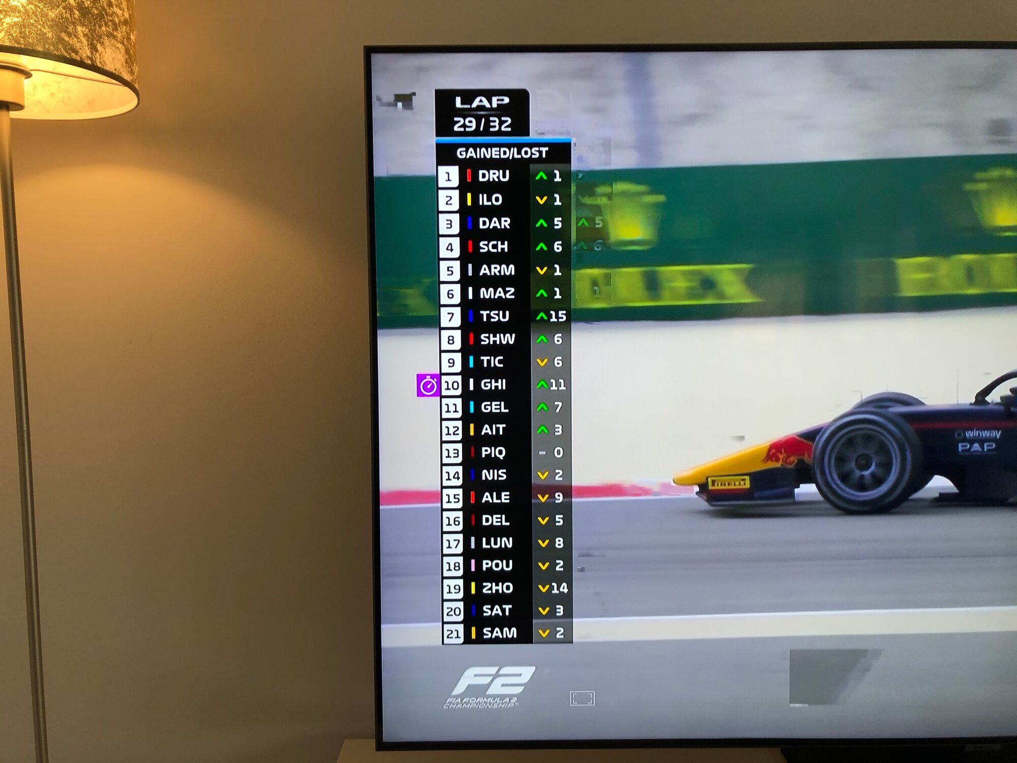

wir haben seit ein paar Wochen den o.g. TV und mir fällt u.a. bei seitlichen Richtungswechseln (siehe Bild) oder auch bei Nahaufnahmen (zb beim Fußball, wenn ein Spieler in der Nahaufnahme gezeigt wird) immer wieder ein unangenehmes Zucken des Bildes auf.
Liegt das am TV oder meiner Verbindung? Wir nutzen MagentaTV und haben eine 100er Leitung bei der Telekom. TV/Magenta-Receiver ist per Kabel mit der Fritzbox verbunden.

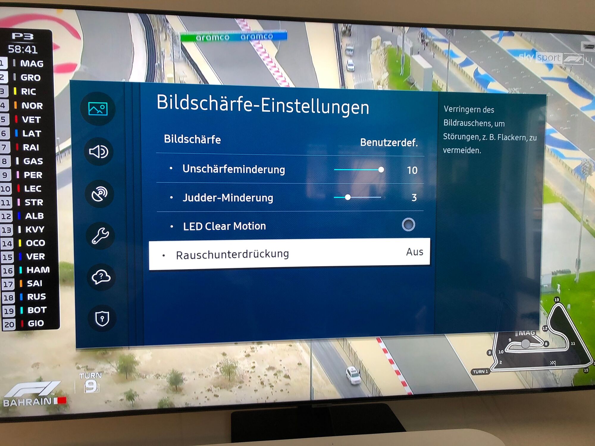

\@Sandro87 was passiert denn, wenn du die Funktion Bildschärfe-Einstellung deaktivierst? Normalerweise ist die Funktion für die Zwischen-Bild-Berechnung zuständig und sorgt dafür das Bewegungen gleichmäßiger dargestellt werden sollen.
Damit meine ich, dass zB links im Bild die Grafik bei seitlichen Bewegungen doppelt zu sehen ist. Ein weiteres Beispiel bei Formel-1-Übertragungen wären Autos, die um die Kurve fahren. Dort entwickeln sich an den Konturen des Autos Pixel, die auf mich wirken, als ob sie nachziehen würden, da die Bewegung zu schnell ist. Ich hoffe, konnte mein Problem nun etwas deutlicher erklären, ansonsten würde ich einen weiteren Screenshot hochladen.

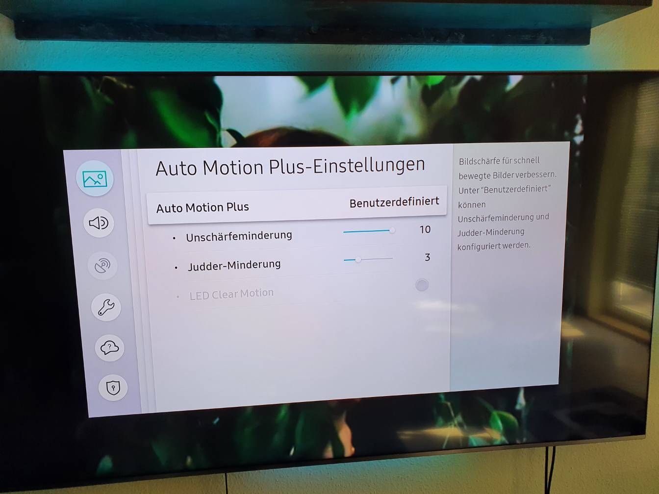

Vielen Dank für den Hinweis. Bei unserem TV finde ich den Begriff Auto Motion Plus im Bildmenü leider nicht, siehe Bild. Sollte ich evtl einfach Rauschunterdrückung ausschalten?
Tatsächlich habe ich den Eindruck, dass mit deaktivierter Bildschärfe das Problem nicht mehr auftritt :) . Vielen Dank an Thor75 und Ernst_J für den schnelle Support
