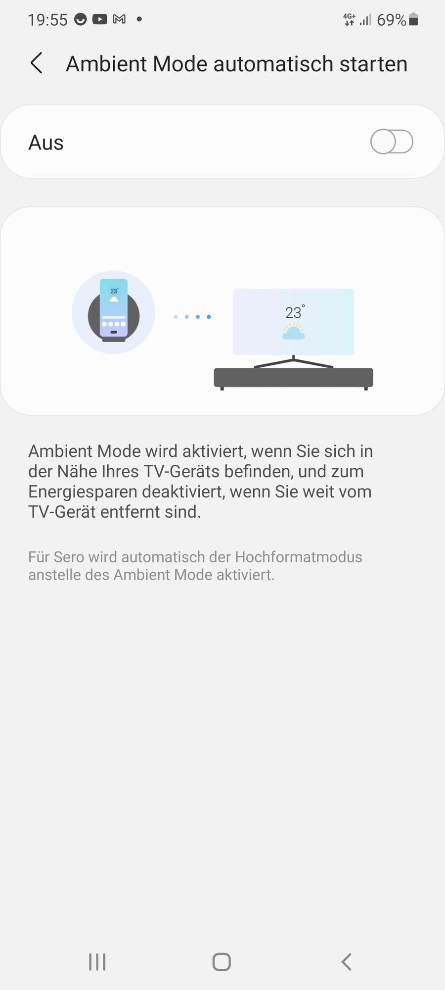

Hey, ind der Smartthings App gibt es eine Funktion "Ambient Mode starten wenn Telefon in der Nähe" das müsstest du vielleicht ausschalten und dann dürfte es nichts mehr machen. Die Funktion findest du in den Einstellungen der Smartthings App, habe mal ein Bild hinzugefügt.( der TV muss nicht in der App eingerichtet sein, das funktioniert über dem Samsung Account)
