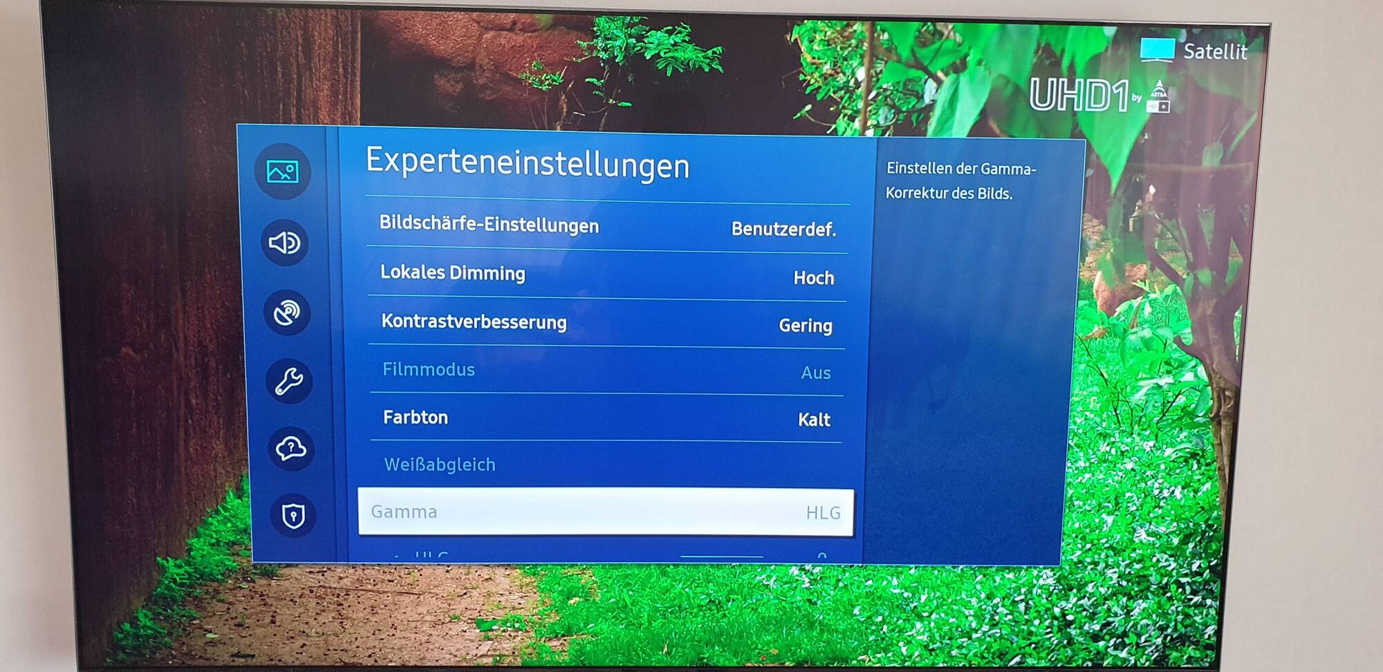

Langsam verzweifel ich an den Bild des TV.
Bei schnellen Bewegungen wie zb bei einer Hand ziehen sich Teile der Hand immer nach oder auch auf Sendern wie ntv wo unten die Leiste läuft kann sie nicht richtig dargestellt werden und läuft nicht fließend. Das Problem ist auch beim spielen mit der playstation bei schnellen Bewegungen.
Ich habe schon alle möglichen Einstellungen im Bild vorgenommen aber irgendwie verbessert sich da nie so richtig was.
Ist das ein Problem was einer auch hat oder ist meine Bild Einstellung falsch?
Kann auch Bilder posten falls irgendwie notwendig.
Bin für jede Hilfe dankbar

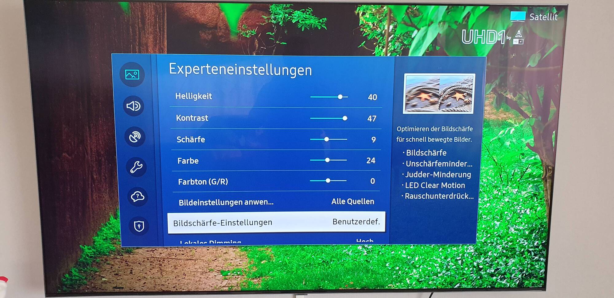

Hallo L: @AudiSyndicate90 ,
wegen der Laufschrift Leiste:
Einstellungen > Bild > Experteneinstellungen > Film Modus --> AUS oder AUTO2
Wegen Nachziehen:

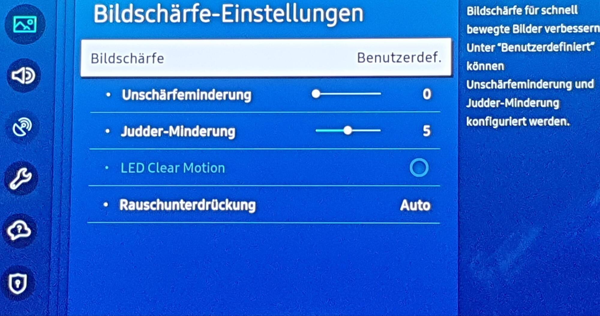

Einstellungen > Bild > Experteneinstellungen > Auto Motion Plus > AUS oder Benutzerdefiniert -> Unschärfeminderung auf Null bis 3, die verursacht den Nachzieh Effekt. Judderminderung nicht höher wie 3, sonst "Soap Effekt".
Beim Spielen den Game Modus verwenden, der schaltet alle (?) "Bildverbesserer" ab. Falls nicht verfügbar hier manuell Film Modus, Digitales Aufbereiten, Automotion Plus für diese Quelle deaktivieren.

Hatte das selbe Problem mit dem Nachzieheffekt bei schnell bewegten Bildern bei meinen GQ75Q85T.
Mit der Bildschärfe Einstellenung von dir ist es weg.
Grüße
Welchen Wert bei der Bildschärfe hast du genommen damit es funktioniert?
Benutzerdefiniert:
Unschärfeminderung auf 3. Judderminderung auch auf 3.
Im Gaming Modus hatte ich auch so keine Probleme.
Intelligenten Modus -> Aus
Bildmodus --> Natürlich
Diese Einstellungen habe ich für Sport (Fussball) so eingestellt.
Weil da die Probleme immer am deutlichsten zu sehen waren.
