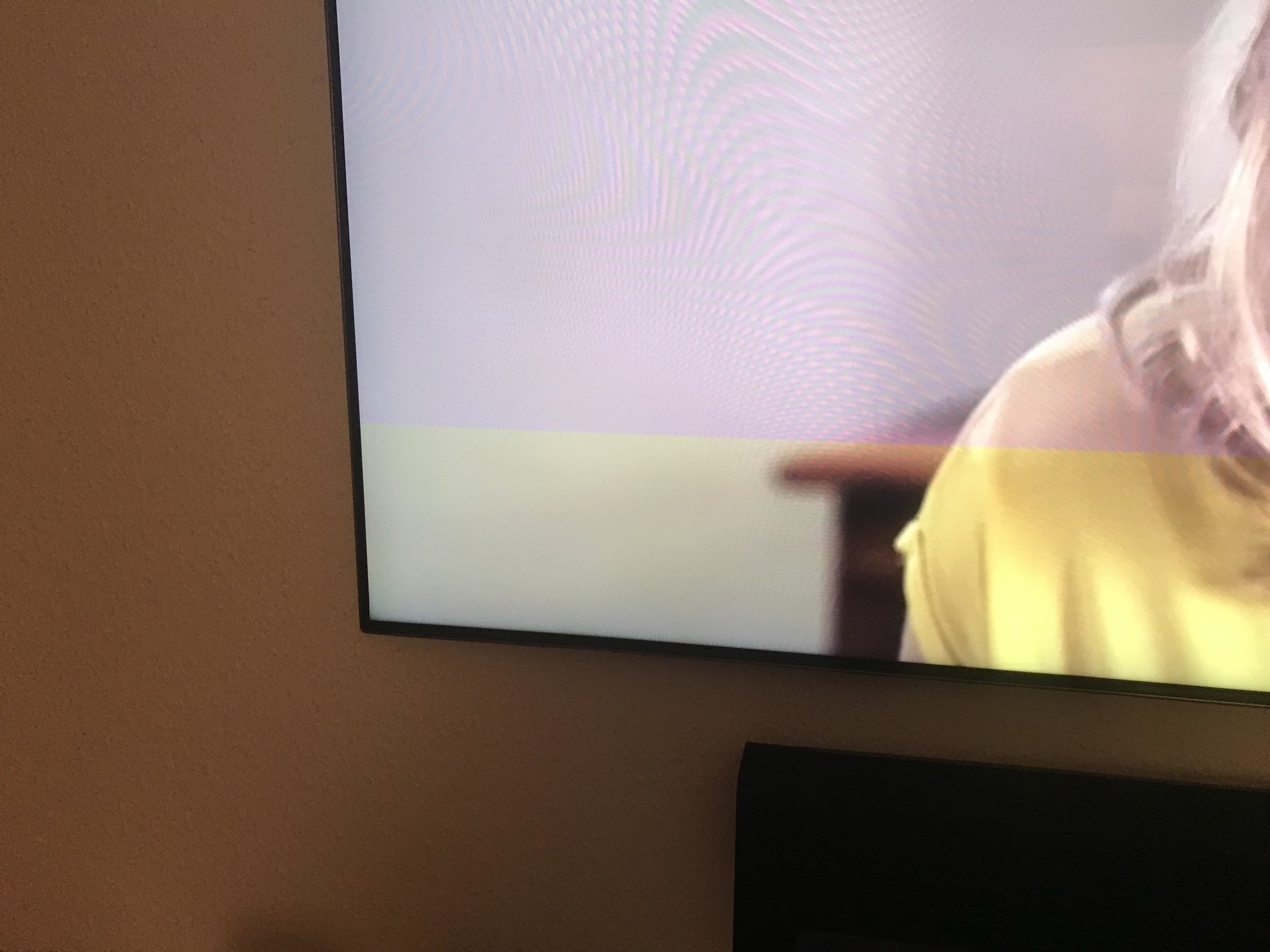

ich habe mich vor zwei Wochen dazu entschieden einen neunen TV zu kaufen. Da ich sowas nicht so oft mache, habe ich mich dazu entschieden ein (nach meiner Ansicht) ein besseres Modell zu nehmen. Also habe ich mir den GQ65Q7FNG gegönnt und auch gleich die No gap Halterung mitgenommen.
Als ich ihn aufgebaut hatte und ihn das erste mal einschaltete, war die Enttäuschung groß. Aller 10 Sekunden hat sich die Farbe für einen kurzen Moment verstellt. (Ähnlich wie ein Flackern).
Nach zwei Tagen hat sich das Problem von selbst geheilt.

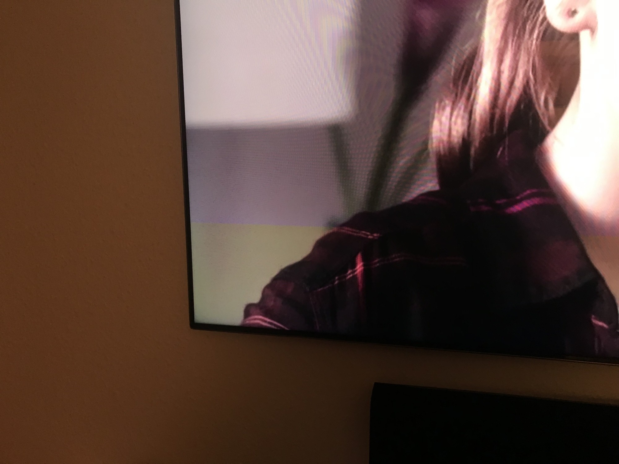

Leider kam heute ein neues Problem auf.Aller drei Sekunden verändert ein Balken am unteren Rand die Farbe. Dieser Balken verschwindet dann in Richtung unterer Bildschirmrand. Der Fehler ist sowohl im Testbild als auch im Menü zu sehen.
Wisst ihr was das sein könnte?
Danke
Marcus

    Setze den TV auf Werkseinstellungen zurück und dann mache noch ein Power Reset (TV vom Strom trennen, alle HDMI Kabel ab, Power Taste der FB für 20 sec. drücken und nach 10 min. wieder anschalten).
    Hilft das nicht, liegt offenbar ein Hardwaredefekt vor. Kontaktiere deinen Händler und reklamiere das.
    Sieht mir eher nach einem Panneldefekt aus.
    Wie bist du beim montieren bzw tragen des Fernsehers vorangegangen ?
    Hast du den Fernseher alleine "gepackt" und drauf montiert oder alles nach Anleitung ?
    Das sieht irgendwie danach aus als ob der tv ein bissel "Druck" abbekommen hat und dadurch der Defekt entstanden ist.
    Danke für die schnelle Antwort.
    Wir haben den Fernseher zu zweit angebracht. Mit der original Halterung war das auch recht einfach, da man ihn nur einhängen muss.
    Ich wüsste nicht wann das passiert sein könnte. Kann das dann auch sein, dass der Fehler fast 2 Wochen später erst Eintritt?
    könnte man das reparieren?
    Vielen Dank,
    Marcus
    Samsung TV's haben eine Herstellergarantie von 2 Jahren ab Kaufdatum. Wenn du von deiner Seite aus einen Fehler ausschließen kannst, nehme die Garantie in Anspruch. Das kannst du entweder über dein Händler oder auch bei Samsung direkt machen.
