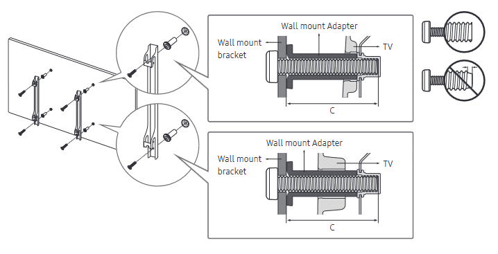

Ich habe jetzt ne TV Wandhalterung gekauft, die für diesen, sowie für andere Geräte kompatibel ist.
Deshalb die frage, welche Schrauben benötige ich für den TV?
Größe länge, bzw. bezeichnung.
hab im Internet nichts gefunden.
ich danke schonmal im vorraus.
    Suchbegriff: Schrauben Wandhalterung Modellbezeichnung
    Ich glaube er meint die Schrauben die am TV/ Wandhalterung reinkommen.
    Ja, die meine ich auch, die Schrauben mit denen das TV- Gerät an der Wandhalterung befestigt wird. Da gibt es auch Abstandhalter
    OK, wusste ich jetzt nicht. Mich hat nur die Länge der Schrauben irritiert. Sorry
    50 mm nicht cm. Du musst Dich nicht entschuldigen, wir wollen uns doch nur untereinander helfen und da ist eine Nachfrage legitim.

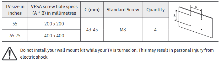

    L: @Noxxen die beiden "Glücksritter" waren nah dran, lagen aber doch daneben ;) . Du solltest die Stärke der von dir verwendeten Wandhalterung im Bereich der Schraubenaufnahme messen.
    Zu der gemessenen Stärke addierst du dann die notwendige Länge "C". Diese beträgt 43 bis 45mm.
    Damit erhältst du die notwendige Gesamtschraubenlänge. Ich würde diese sicherheitshalber nach unten auf die handelsübliche Schraubenlänge abrunden, damit du keine Bauteile im Panel bei zu weitem Eindrehen beschädigst. Viel Erfolg!
