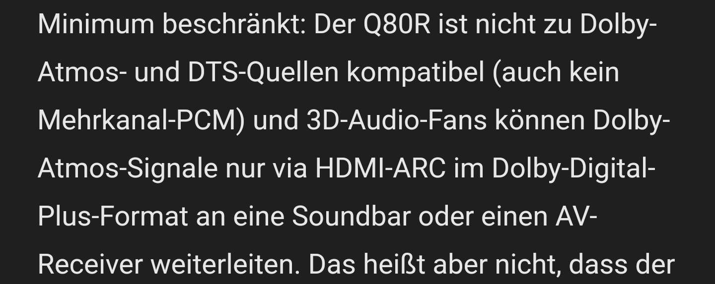

Das mit Dolby-Atmos steht zumindest hier:
Quelle: QLED-Premium-TV Samsung GQ65Q80R im Test
Also gibt er dann das normale DD+ mit bis zu 7.1 und max. 6MBit wieder. Hier kann ich das nicht einschätzen, in wieweit die Soundbar das mit 7.1.2 wieder gibt. Wirft sie das Signal dann trotzdem über die Decke zum Zuschauer und funktioniert das klanglich weiterhin gut? (Für diesen Preis möchte man ja etwas erwarten)

@Hustenbonbon schrieb: Nun funktioniert Dolby-Atmos ja nur mit eARC.
Falsch. Dolby-Atmos kann auch im DD+ Container mit maximal 7.1 Kanälen portiert werden. Ein eARC ist für dieses Format nicht zwingend nötig.

@Hustenbonbon schrieb: Also gibt er dann das normale DD+ mit bis zu 7.1 und max. 6MBit wieder.
DD+ ist kein Tonformat sondern lediglich ein Container. Korrekt ist, dass via ARC maximal 7.1 mit maximal 6 Mbit funktioniert.
@Hustenbonbon schrieb: Hier kann ich das nicht einschätzen, in wieweit die Soundbar das mit 7.1.2 wieder gibt. Wirft sie das Signal dann trotzdem über die Decke zum Zuschauer und funktioniert das klanglich weiterhin gut? (Für diesen Preis möchte man ja etwas erwarten)
Für den Preis magst du viel erwarten, bekommst es aber nur bedingt. Via ARC ist kein HD-Format möglich. Daher werden nur komprimierte (Höhen-) Kanäle geliefert. Und "über die Decke" kommt nur das, was vorher auch im Signal codiert wurde. Wenn nix im Signal ist, kommt nix über die Decke. Ganz einfach.

Nein L: @Hustenbonbon , wie es hier schon so oft beantwortet wurde, eARC geht aktuell bei den 4K TVs aus 2019 (zurzeit nur mit 1387 Beta Firmware) und zukünftig auch nur mit TVs die eine One Connect Box haben, also Q85R, Q90R und Q950R. Bei Deinem Q80R musst Du Dich weiterhin mit ARC begnügen.
Dolby Atmos geht immer nur bei Streams, falls Du mal ein atmosfähiges Gerät (AVR/Soundbar) an den TV angeschlossen hast.
