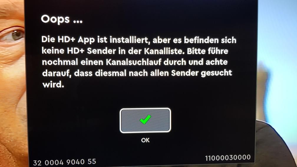

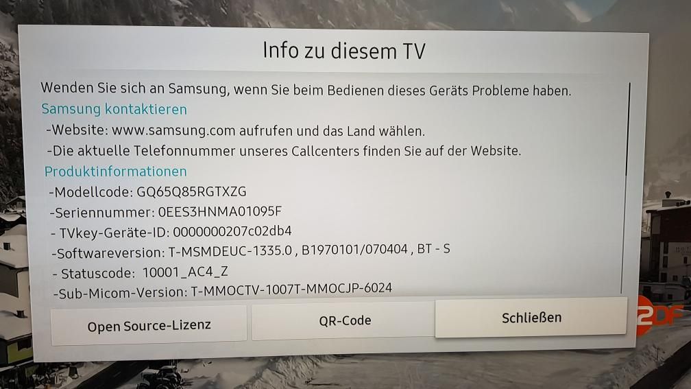

ich habe seit Dezember 2019 den Samsung GQ65Q85RGTXZG, der bei Erstinstallation lief. Seit kurzem habe ich (anscheinend ein Update) folgene Probleme (siehe auch Fotos):
- Fehleranzeige HD+ Oops.... App installiert aber keine HD+ Sender in der Kanalliste. Sender sind in der Kanalliste, eine Neuinstallation hat keine Abhilfe geschaft. Die Fehlermeldung muss man bei jedem Fernsehstart mit ok quittieren.

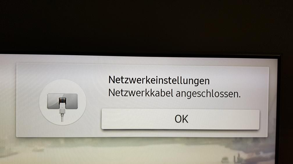

- Mehrmaliger Hinweis "Netzwerkkabel angeschlossen" auf dem Bildschirm, ohne das irgend etwas am TV gemacht wurde.

bei HD+ gab es ein Problem, das mittlerweile aber behoben sein sollte. Funktioniert es wieder bei dir?

Was die LAN-Kabel-Meldung betrifft: Beim Q90R haben wir dazu ein Issue, dass dieses auch den Q85R betrifft, wäre mir aber neu. Trat die Meldung in der Zwischenzeit noch einmal auf?

vielen Dank für Dein Rückmeldung. Ich bin nach Deiner Anleitung vorgegangen und habe den TV stromlosgemacht, eingeschaltet ohne weitere Kabel anzuschliessen. Ich habe weiterhin Probleme mit der HD+ Fehlermeldung. Nach dem bestätigen der Fehlermeldung kommt nun natürlich noch das es keine Verbindung zum Internet gibt.

Bezüglich LAN Kabel hatte ich kürzlich eine ganze Weil Probleme, gestern und heute jedoch nicht.

aktuell habe ich nur noch das Alexa Problem. Ich habe ein zweites Mal den TV Stromlos gemacht und das LAN Kabel- und HD+ Problem sind jetzt nicht mehr vorhanden. Vielen Dank für die guten Tipps. Hättest Du noch einen guten Tipp bezüglich Alexa ? Eventuell nochmal auf Werkseinstellung zurück und den TV nochmals neu über die App in Betrieb nehmen?
