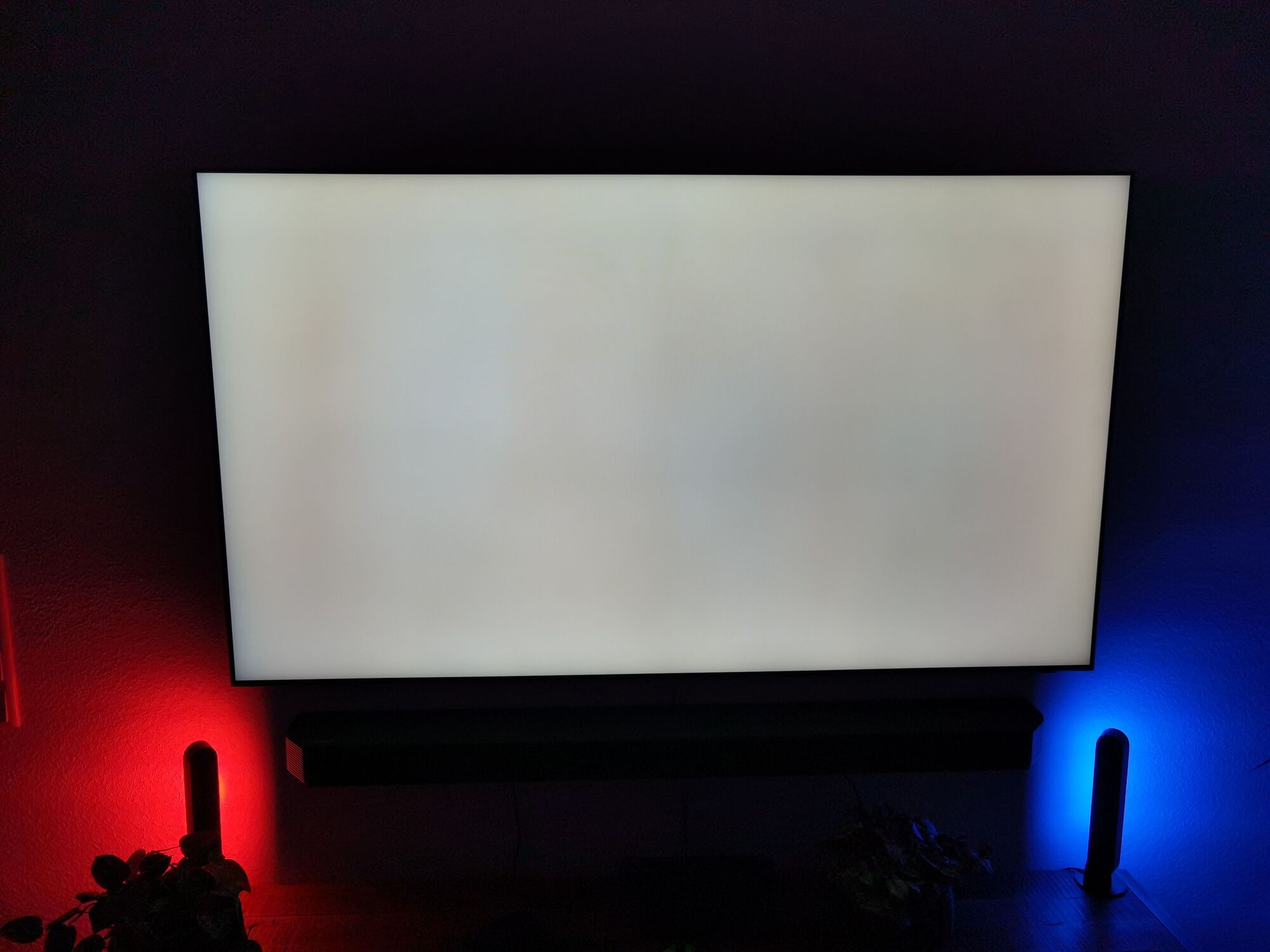

Mir geht es primär darum, ob es ein "Fehler" ist, oder ob dieser regenbogeneffekt normal bei den Samsung TVs ist. Genau so wie das wolkige erscheinungsbild bei hellen Farben. Habe mittlerweile herausgefunden, dass es der sogenannte "Dirty Screen" sein könnte. Wäre die Chance gegeben, das dieses Problem bei einem austauschmodell nicht mehr besteht?
Weil das würde meine Entscheidung beeinflussen, ob ich das Gerät ganz umtauschen oder einen Ersatz bekommen möchte.
Das mit dem Regenbogeneffekt ist bei Samsung Stand der Technik und auch das mit dem Dirty Screen kann noch in der Toleranz sein. Ob es sich bei Dir bei den beiden Beanstandungen um einen Fehler handelt, kann man ohne es gesehen zu haben nicht sagen.
Vielleicht kannst Du ein paar Beispielfotos posten.
 das ist der "dirty screen"
L: @Nilopil Wenn der Dirty Screen Effekt auch bei normalem TV Content sichtbar ist, dann würde ich zumindest versuchen den TV umzutauschen.
Bei Testbildern wird man es immer wieder sehen können, das ist nun mal auch leider den technischen Gegebenheiten geschuldet.
Ich habe einen QN95B. Ich hatte auch Dirty Screen wo im Foto gezeigt. Das war leider auch bei hellen Bildstellen zu sehen.
Nach dem Tausch des Panels war das zwar besser, allerdings wirkt das neue Panel auf mich heller. Weiß wirkt manchmal ausgebrannt und schwarze stellen sind sehr dunkel. Beim Einstellen er Helligkeit bekomme ich es nicht hin, dass ein Testbild mit 24 Schwarz - Schattierungen optimal ist. In den Feldern 0-4 kann ich keinen Unterschied erkennen.

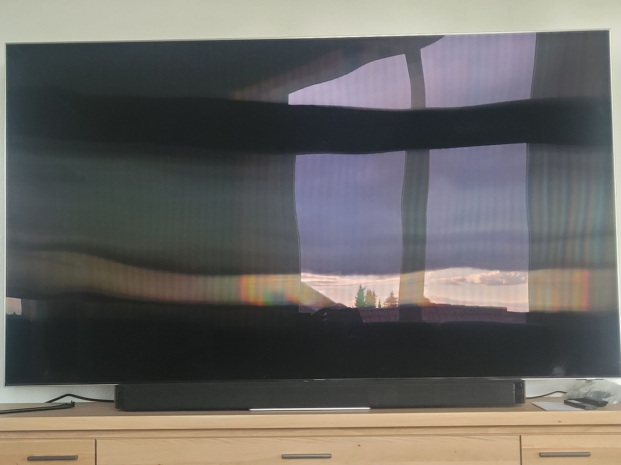

Zudem ist das neue Panel total wellig und uneben. Auch habe ich sehr starke Regenbogen-Effekte. Das ist so schlimm dass mich Freunde drauf ansprechen.
