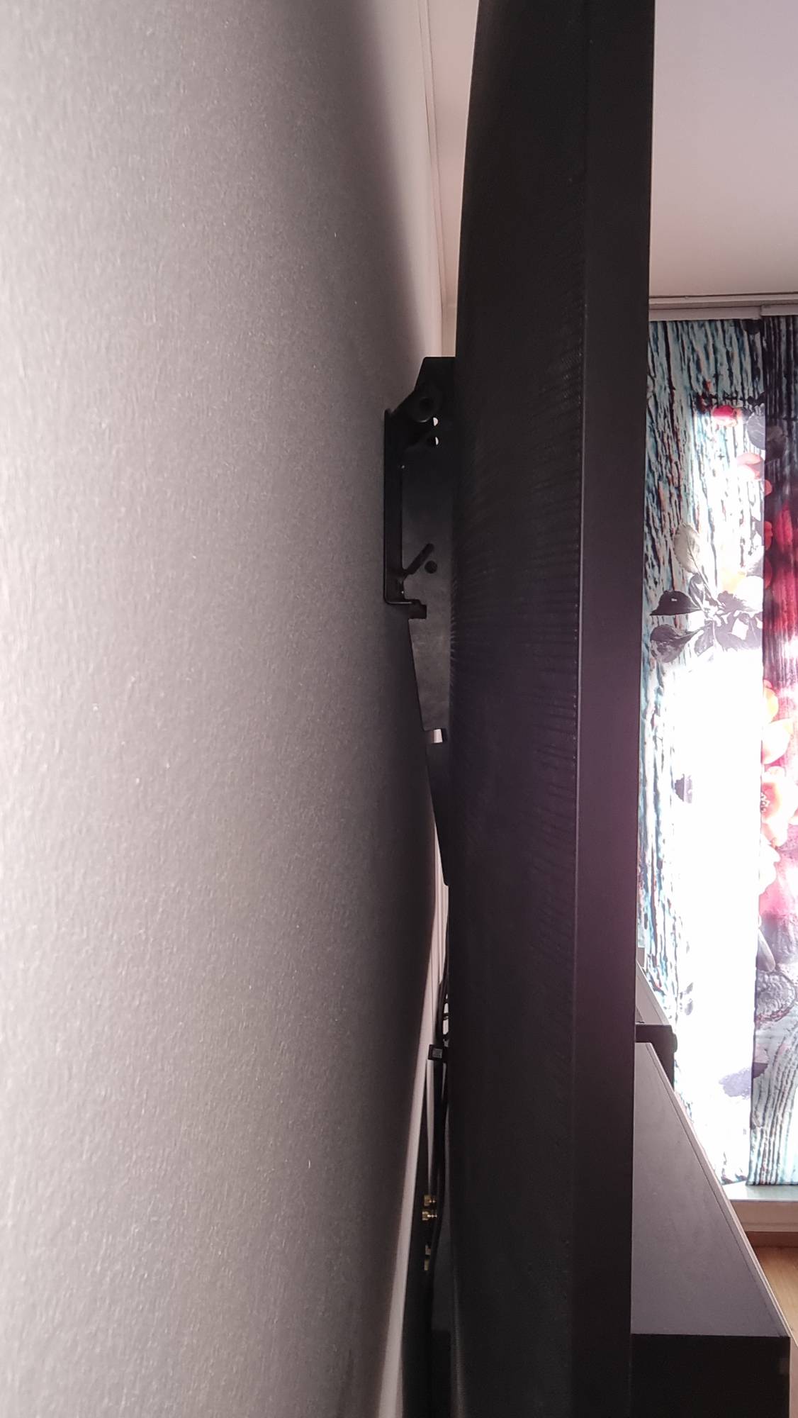

wir haben uns den neuen Qled TV gegönnt und überlegen wegen der Größe, die ich doch etwas überschätzt habe, das Gerät an der Wand anzubringen. Macht das, auch wegen der Lautsprecher an der Rückwand Sinn? Wenn ja, welche Halterung kann ich nehmen? Online bei Samsung kann ich keine für den Typ unseres neuen TV finden.
Danke
Grüße aus Bremen
    Hab den 75er auch an der Wand. Der Ton ist wunderbar.
    Du kannst jede Halterung nehmen die das Gewicht halten kann. Die haben ja einen VESA Standart. Bin mir jetzt nur nicht sicher ob 400er oder 600er. Aber das steht ja in der Anleitung.
    Ich hab ne ganz billige genommen. Ist ein einfaches Gestell an der Wand und am TV 2 schienen wo er einfach eingegangen wird.
    Danke,
    ist 400er, meine ich.
    Ich dachte an diese
    Slim Fit Wandhalterung (2022)
    Ich würde das Gerät gerne möglichst nah an der Wand haben wollen.
    Ja da musst du nach einer suchen die möglichst flach ist. Wie gesagt kannst du alle aus dem Netz nehmen. Sie muss halt nur das Gewicht tragen können.
    Mir war das nicht ganz so wichtig wie flach sie ist.
