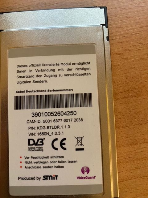

Manchmal gibt es Kompatibilitätsprobleme zwischen TV und Modul. Entscheidend für die Entschlüsselung der Sender ist nur, dass das Modul im Menü Common Interface des TV erkannt wird. Eine Neuinstallierung der Sender ändert nichts. - Welches VF-Modul hast Du?
O.K., das SMIT ist eigentlich ganz o.k., wundert mich. - Der CI-Slot ist manchmal 'eigenwillig/schwergängig'. Ziehe das Modul vorab raus, gehe beim TV in die Sendereinstellungen/CI-Menü und stecke das Modul bei laufendem Betrieb ein. Schaue, ob das Modul erkannt wird. Wiederhole ggf. diesen Vorgang. Tut sich was? - Wenn das alles nichts hilft, kann man den CI-Schacht reseten. Meines Wissens aber nur per Fernwartung durch den Samsung Kundendienst, Tel. 06196/7755577.

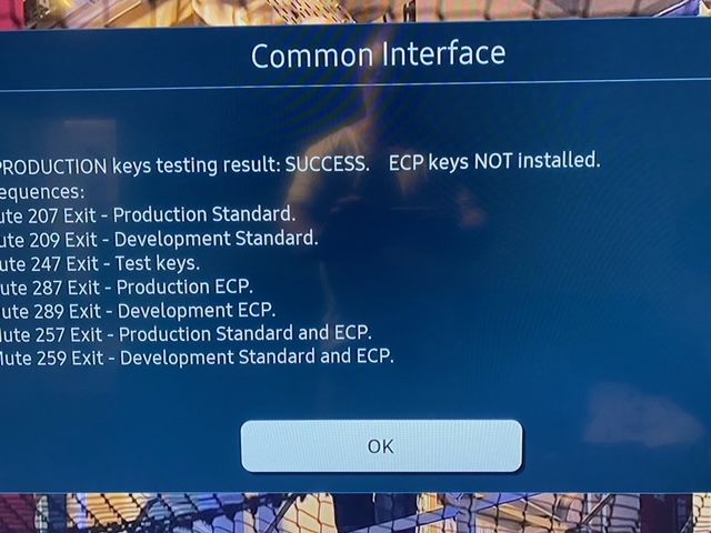

Montag geht es weiter, habe E-Mail zum Support geschickt, mit nachfolgendem Bild
