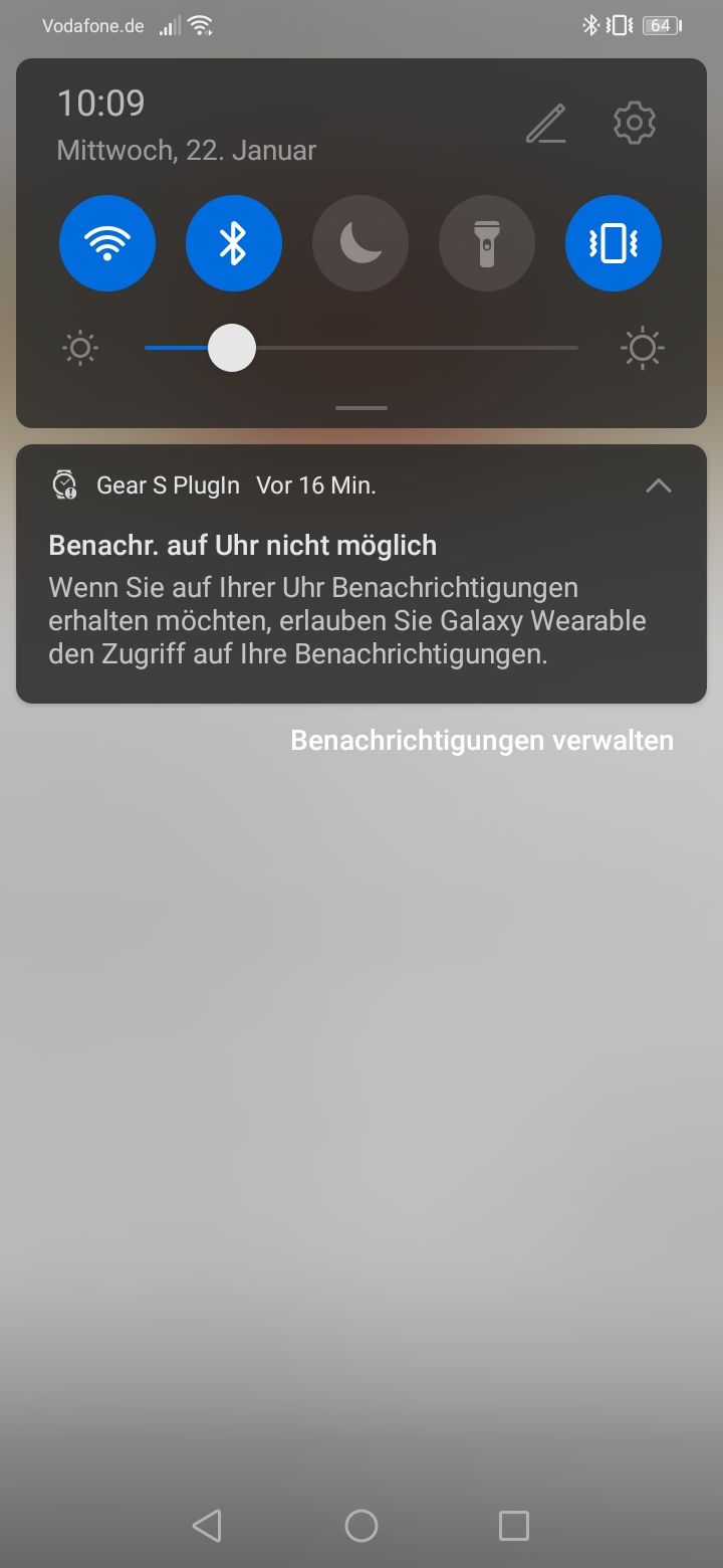

Ich habe ein Problem mit meinen Benachritigungen.
Ich habe den P30 sämtliche Berechtigungen erteilt und bekomme trotzdem folgende Meldung...
Hat jemand eine Idee wie ich das Problem lösen kann?
Moin L: @FleckerJong ,
Du hast die App.
Diese App musst du bei Berechtigungen dieses Erlauben.
Gehe zu App Galaxy Wearable.
Halte mal drauf bis App Info erscheint.
Jetzt suche in dem neuen Fenster nach Berechtigungen , etwas weiter unten.
Dort klicke drauf und erlaube der App, Zugriff auf Telefon usw.
Wenn es dort nicht erlaubt ist, klappt es nicht.
Alternativ kannst du auf dem Text klicken und schauen, ob du dann weiter geleitet wirst.
L: @FleckerJong
Natürlich musst du Benachrichtigungen auf Zugelassen eingestellt haben.
Klicke da auch mal drauf.
Du siehst ja rechts, es ist eingeschaltet, wenn du so ein Strich | dort siehst ,
klick mal auf die Schrift.
Da kann man wiederum etwas einstellen.
Gruß L: @ErdbeerSchrippe
Besten Dank für die schnelle Antwort. Ich habe alles schon überprüft. Ich habe die Uhr einfach noch mal neu gestartet und jetzt geht es auch. Leider bekomme ich die Meldung nicht weg... :think:
MfG
FleckerJong
L: @FleckerJong
Dad geid..
Schau mal,
Unter dem Text steht
Benachrichtigung....
Klicke bitte auf die Schrift, klein Fettgedruckt.
Jetzt kommt ein neues Fenster.
Dort sind alle Apps, wo du Benachrichtigungen verwaltet.
Suche Wearable und schalte kurz aus und wieder ein.
Alternativ, ähm keine Ahnung wo jetzt bei dir in Einstellung/ Benachrichtigungen stehen.
Genau dort gehst du hin und schaltest kurz aus und wieder an.
Es müsste ja Galaxy Wearable App sein.
Ich könnte den Text aber auch löschen. Bei mir wäre halt rechts unten ein kleiner Text....
L: @FleckerJong
Da steht doch Benachrichtigungen Verwalten.
Klick da drauf.
Kurz aus und dann anschalten.....
