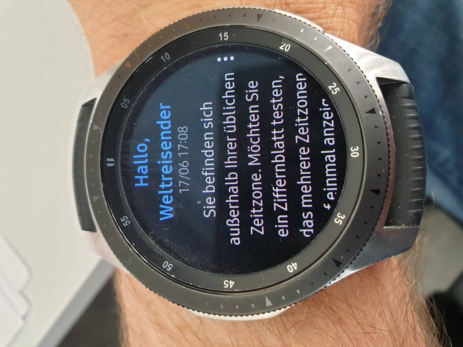

Jeden Tag kommt bei meiner Galaxy Gear seit dem letzten Update die Meldung
Hallo Weltreisender... siehe Fotos.

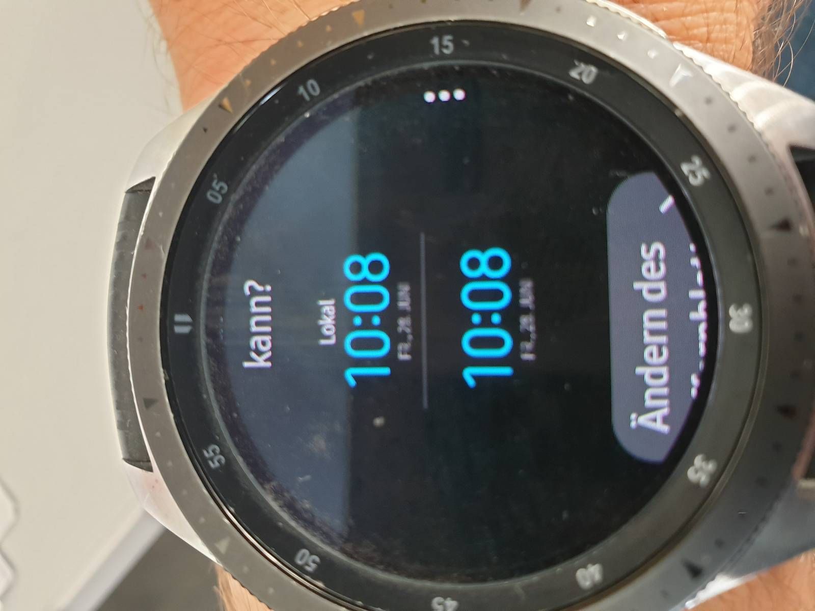

Hier steht auch in der Zeitanzeige unten, dass ich mich gar nicht ausserhalb meiner Zeitzone befinde.
Wenn ich auf Einstellungen (3 Punkte rechts) klicke, dann "Keine Tipps anzeigen", sind alle Punkte (Akku, Apps, Daily Briefing etc.) immer aktiviert, obwohl ich diese immer wieder deaktiviere.
Hat das Problem sonst noch wer??
Neustart hilft nicht.
Seit dem neuen Update habe ich auch Probleme mit dem Wecker, aber das werde ich noch beobachten... hier stellt sich immer wieder der Alarm automatisch von "Kein Ton" auf "Digital Beep" um...
Gruss, Nick
