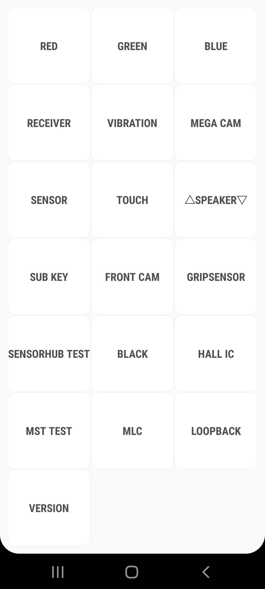

    Gib mal *#0*# in der Telefonapp ein, das ist der Sensortest. Dort kannst Du sehen ob der Gearsensor spinnt. Das ist der über den auch die Schritte ausgewertet werden.
    Da sollte ein Menu mit verschiedenen Tests auftauchen, ich stelle gleich mal ein Bild ein. Kannst Du nur noch versuchen auszuschalten. Ggf. den Knopf länger drücken.
    Macht meiner auch, der andere der bei mir Sensor heißt ist der wichtige. Das was Du meinst heißt bei mir Gripsensor.
    Gripsensor ist doch nur der, der dem Handy bescheid gibt ob man das Teil in der Hand hält oder wurde da noch was hinzugefügt? :think:

    Ich hatte auch mehr auf den Gearsensor geschielt, durch Aufruf dieser Funktion ist bei einem User letztens ein Sensor zurückgesetzt worden und alles war gut.
    Jetzt brummt es nicht mehr und der Schrittzähler funktioniert wieder. Dankeschön
    Super, ist eine blöde Maske aus der man schwer wieder herauskommt. Auf einer Watch hast Du hinterher einen Knoten in den Fingern
    Ach du meinst den Gyroscope Selftest. xD
    Der ist im Untermenü von "Sensor" zu finden.
