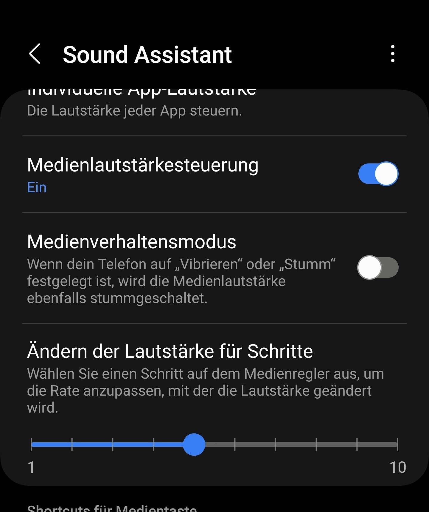

Mir ist aufgefallen, dass wenn ich mein Handy auf der leistesten Medienlautstärke habe und etwas leise hören möchte, dass es trotzdem verhältnismäßig sehr laut ist. Gibt es da eine Möglichkeit das Handy NOCH leiser einzustellen?
Im Standard springt die Lautstärke beim Betätigen der Lautstärke Taste um 10 "Punkte". Heißt die Lautstärke springt von 0 auf 10, das lässt sich feiner regulieren:
Dafür im Galaxy-Store die App "Good Lock" herunterladen. Good Lock starten und dort unten auf den Reiter 'Life Up", ganz unten dann den Sound Assistant downloaden und dann starten.
In dem Plug-In gibt es die Funktion "Ändern der Lautstärke für Schritte". Wenn du das von 10 auf 1 stellst, kannst du die Lautstärke in 1er Schritten steuern, heißt von 0 auf 1, von 1 auf 2 usw. Die minimale Lautstärke lässt sich zwar nicht drosseln, du kannst die Lautstärke aber feiner regulieren.
Der regler lässt sich auch mit dem Finger verschieben sobald er offen ist.
Ja aber er stellt sich intern dann innerhalb dieser 10er Schritte einfach ein. Also wenn du ihn zwischen Stufe 20 und 30 verstellst mit dem Finger, geht er zu der Ziffer die näher ist.
Echt, bei mir ist das nicht so, android 13.
Kann sogar auf 3 stellen und dann auf Null, wenn ich mit der Taste wieder hoch gehe geht der wieder auf 3 und zählt dann immer +10 drauf 13,23,33...
Kann aber auch sein das das ein Überbleibsel von Goodlock ist. Ich hatte das mal aber hab den Sound Assistenten wieder runter geschmissen weil das mit den Einzelnen Apps nicht Funktioniert hat.
Ich habe es auf meinem Note 10 plus mit einem Youtube Musik Video und Youtube Music ausprobiert
Wenn ich mit der Lautstärke Taste zunächst die Lautstärke auf Null stelle und anschließend die Lautertaste einmal kurz antippe, ist die Musik so leise, dass sie kaum noch zu hören ist, also auf keinen Fall zu laut.
