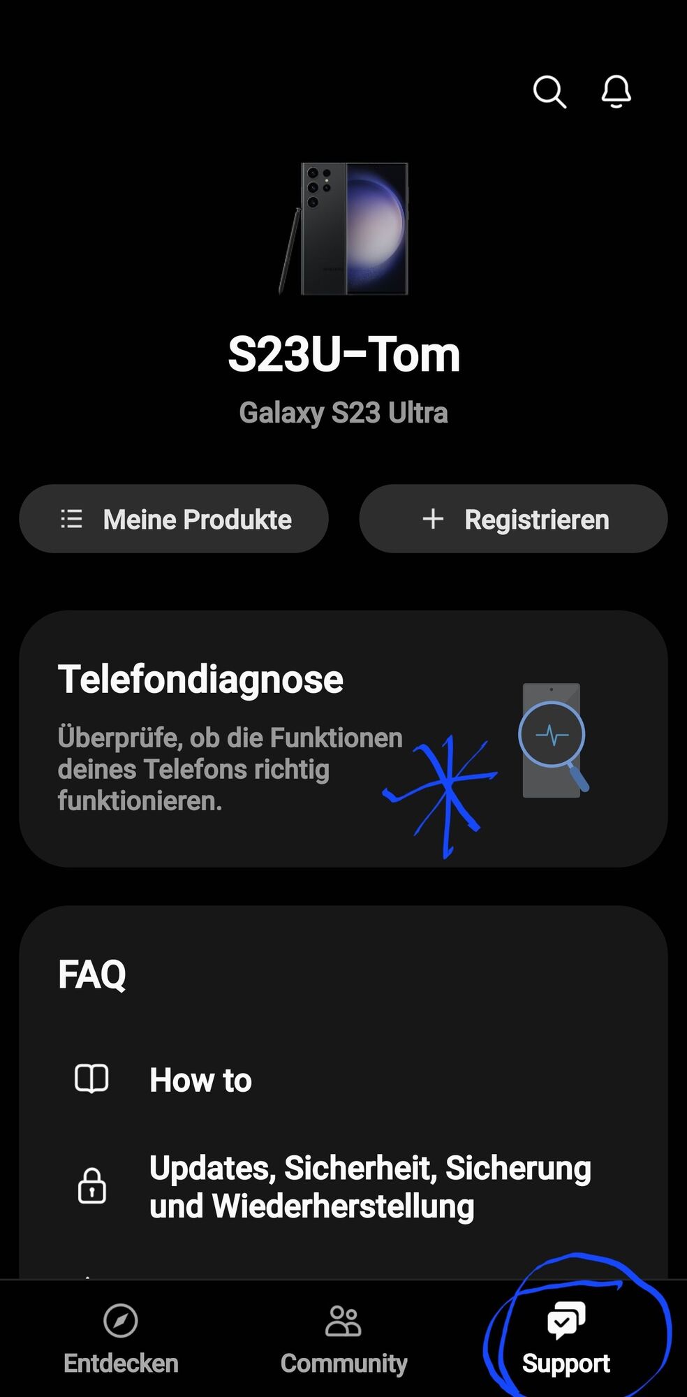

Hier auf der Seite unter Support kannst du dein Smartphone testen (Telefondiagnose).

Mach mal hier in der Members App den Test .

Hast du bereits entsprechenden Test über die Members-App ausgeführt?
Ja aber das Handy schaltet sich sofort aus sobald ein Kabel angesteckt wird, so ist das ausführen des Tests nicht möglich
sorry, stimmt... hattest du geschrieben.
