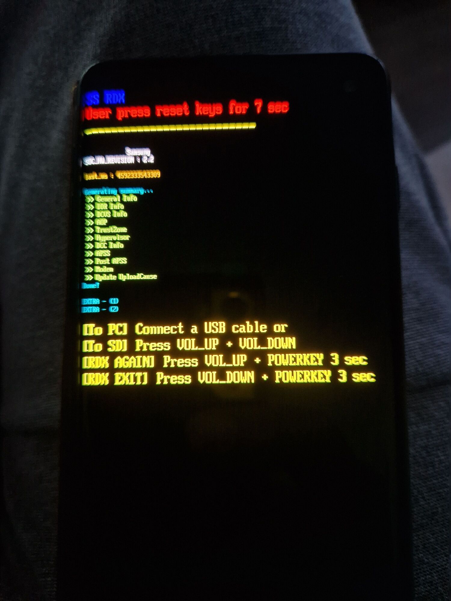

Hallo
Bei mir erscheint folgendes Bild und es geht nicht mehr weiter, keine reaktion auf Tasten. Kann mir jemand behilflich seven?
