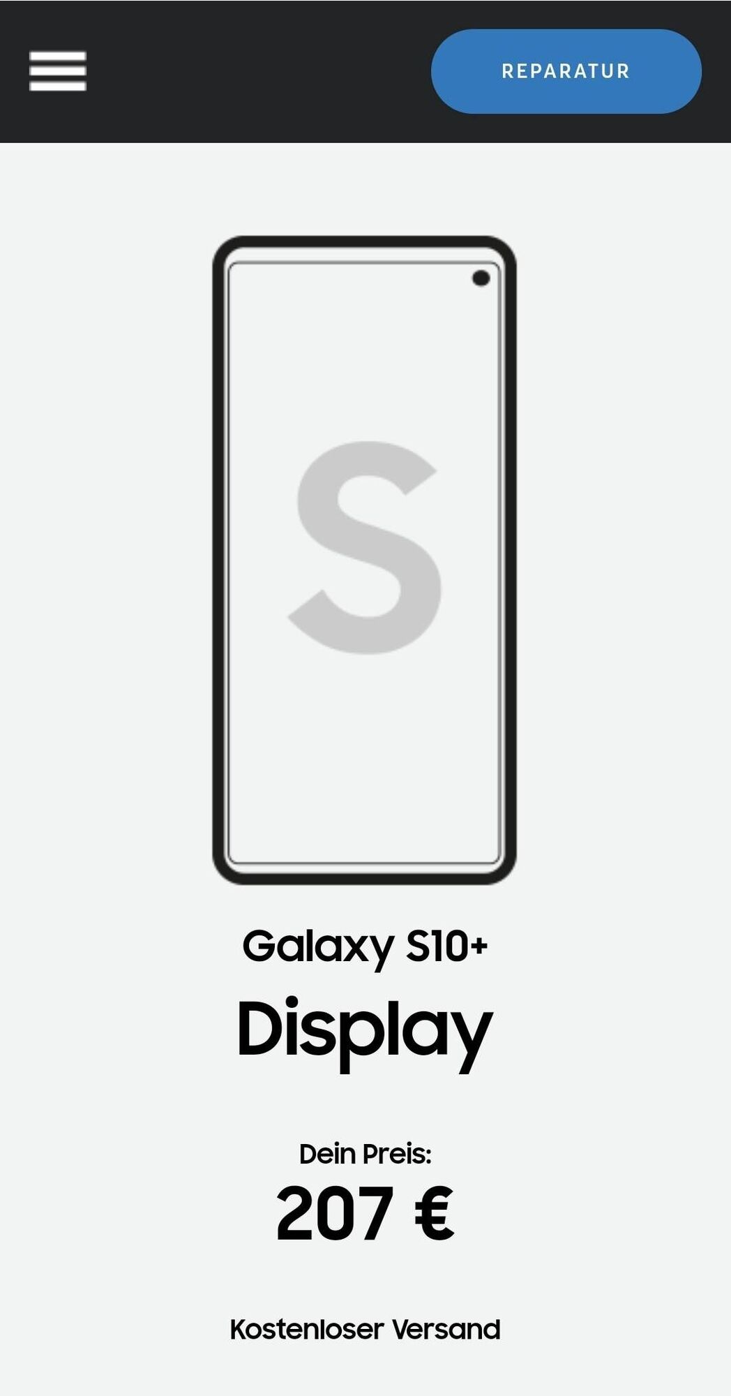

Wahrscheinlich muss das Display getauscht werden. Bei Samsung kostet es 207€.
Falls du das Gerät gebraucht gekauft hast und dir die Reparatur bei Samsung zu teuer ist, frag mal in einem Handy Reparatur Laden nach.
