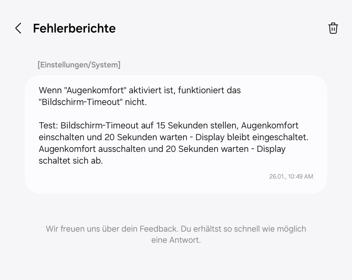

Es ist irrelevant, welche Apps, Widgets aktiv waren oder sind. Ich habe das Problem doch perfekt eingegrenzt! Besser geht es doch nicht.
Wenn Augenkomfort aktiv, wird das Display-Timeout nicht beachtet/getriggert.
Ganz einfach.
Es handelt sich um ein Samsung Galaxy Tab Active 5 mit One UI 6, welches vor vier Wochen noch auf dem Fließband lag und diesen Dienstag zum ersten Mal eingeschaltet wurde.
Der Bug ist einigermaßen schwerwiegend, denn wenn zum Beispiel Augenkomfort automatisch (Modi/Routines) aktiviert wird und man das Gerät unbeobachtet über Nacht liegen lässt, dann bleibt das Display bis zum Morgen eingeschaltet.

Ja. Tritt auch im Schlafmodus auf, aber das hatte ich bereits erwähnt "(Modi/Routinen)" ...
